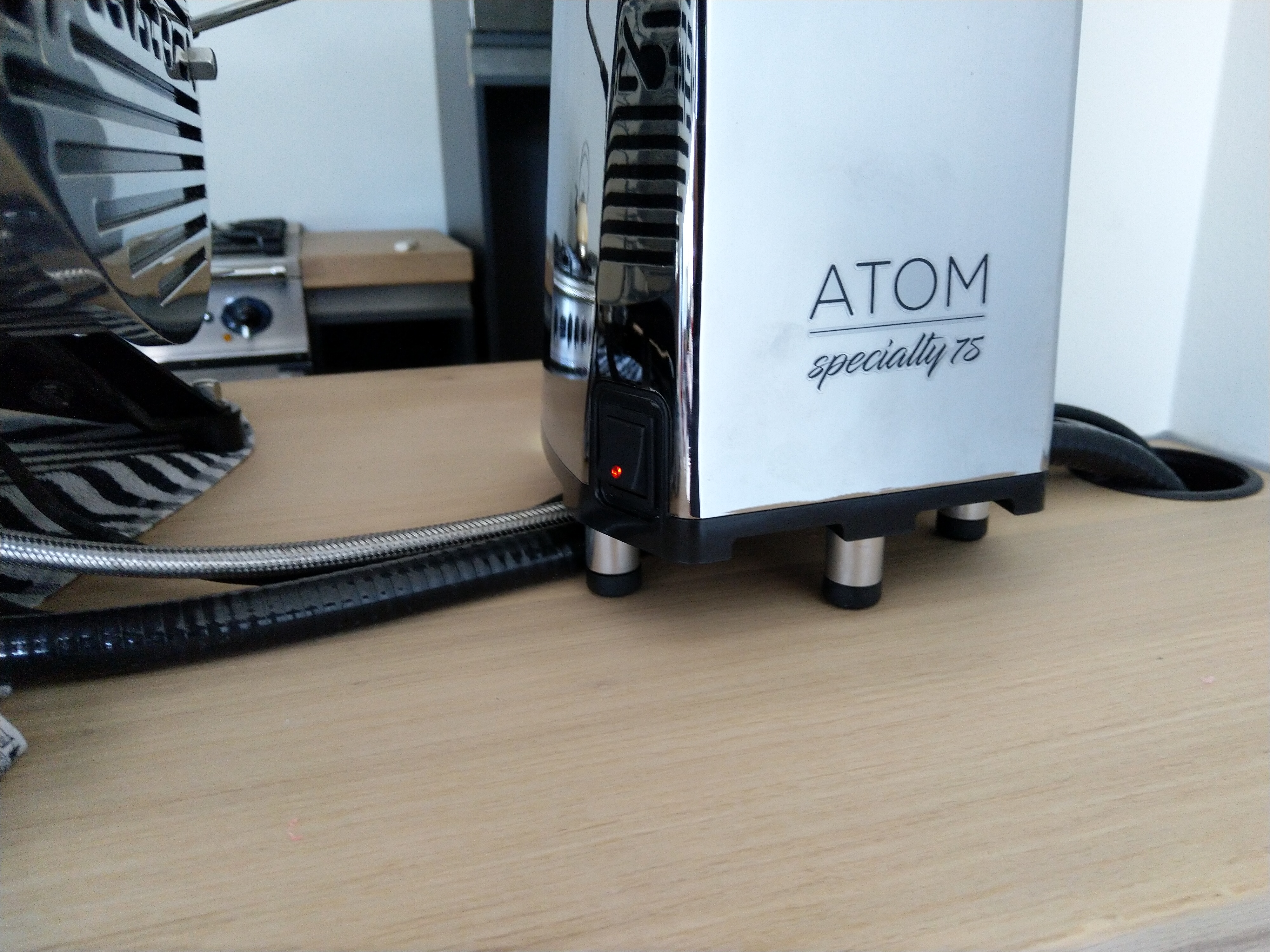

Een "gecleande" look op de espressobar is vaak lastig, zeker als je een machine hebt aan een vaste wateraanvoer, -afvoer en zelfs een externe pomp.
Vanwege lades onder het aanrechtblad gaan de slangen en snoeren persé naar opzij. Om de machine mooi te sjowkeezen heb ik besloten geen afkloplade meer óp het werkblad (onder de maler) te plaatsen en de maler voor het zicht achter de machine te plaatsen.
Al dat leidingwerk achter de molen langs was absoluut geen pan, dus ónder de maler is de oplossing gevonden, nu de ruimte nog.
Busjes Busjes
Op hoge poten Op hoge poten
Door de hoge poten lijkt de Atom 75 na het malen ook wat meer terug in het gareel te hupsen. Zegmaar tegenovergesteld aan de startkoppel hups.

Hoe heb jij de afvoer op de sifon aangesloten?
Heb hem ooit net zoals bij jou in het aanrechtkastje gehangen maar op de een of andere manier werkte dat niet.Liep niet af.
Nog een vraag.Die aanvoerleidingen.Hebben die een bepaalde levensduur?
Bij mij hangen ze nu een jaar of 8.

cremalover schreef: vr 31 mei 2019, 17:11 Hoe heb jij de afvoer op de sifon aangesloten?
Dit is een hele flexibele siliconen slang, ik ben niet erg bekend met dit materiaal. Deze slang is bijna 10 jaar oud en is echt brandschoon van binnen. De Speedster leegt na elk shot wel de preinfusie cilinder via de driewegklep dus spoelt daar als het ware de afvoer mee.
Het hupsje omhoog in de slang door de doorvoer is inderdaad niet ideaal. Als het problemen geeft krijgt de Speedster een mooi voetstuk ik heb nog een stuk 55mm eiken over van het uitzagen van de spoelbak.
WB. Levensduur, zolang het materiaal niet poreus/krokant wordt is er niets aan de hand, af en toe doorspoelen met soda sopje kan geen kwaad.

Ik gebruik tegenwoordig een gelijmde vaste leiding van 32 uitwendig heeft een afloop van 8 mm, heb met allerhande slangen geklooid, maar dit bevalt me het beste, zit direct op een syphon en spoel deze wekelijks met een opgeloste koffiepil, meurt (nog) niet, ben wel aan het prakkizeren om de leiding kleiner van omvang te maken..

Vaste buis is een fijne oplossing, maar ik wissel te vaak van setup om mezelf zo vast te leggen.
Ik had ook altijd gedoe met de afvoer. Nu heb ik de afvoerslang “belucht”. Via een t-stukje op de plek waar de slang naar beneden gaat. Een zijde van het t-stukje wijst naar boven en is open. Sindsdien geen enkel probleem meer. Slangdiameter 1,5 cm.

Da's slim! Ik ga eens kijken voor een knietje om de verhoging vlak voor de bocht weg te werken!
