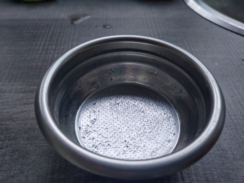

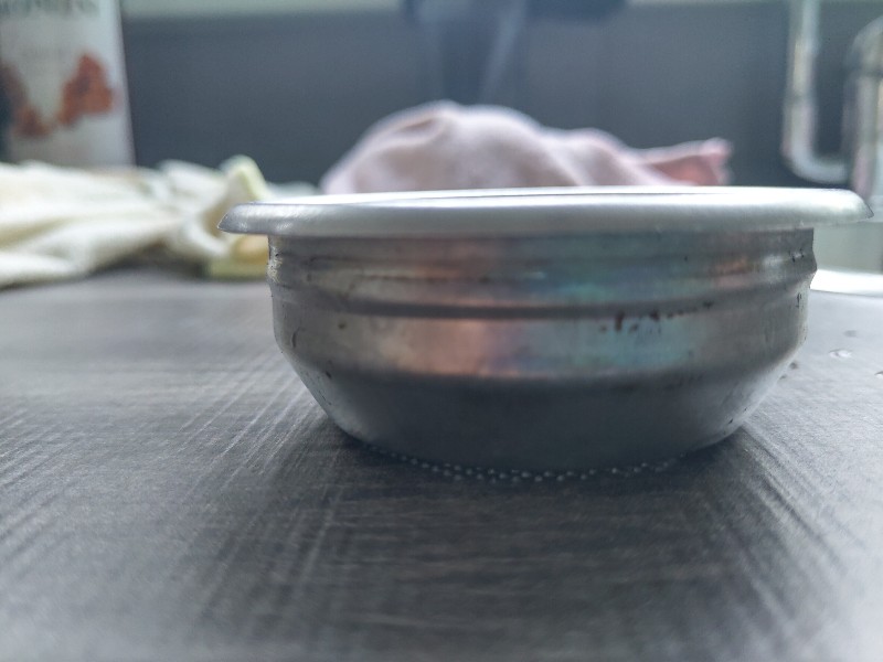

3Ik gebruik de gene die ik erbij heb gekregen zie foto Ik weeg met een 0,1 weegschaal op max 0,2 afwijking.Welk type filterbakje van welk merk gebruik je exact? Hoe precies weeg je het maalsel?
Heb de laatst van start met hendel geteld op 30 seconden, met resultaat 35,5 Gr.Hoe lang doet de machine er precies over om die 36g espresso te maken, vanaf de eerste druppel in het kopje?
Koffie was best lekker, maar ben nog bezig met de juiste manier te vinden
Binnen 1" eruit, eerst schoon dan door met melk schuimenHoe lang heb je gewacht tot je de filterdrager (niet 'piston') los haalde?
Het blijft aan de randen van het filter bakje hangenJe zegt dat er koffie "in de cup" blijft -- bedoel je het koffiekopje of het filterbakje

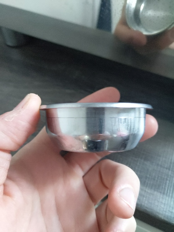

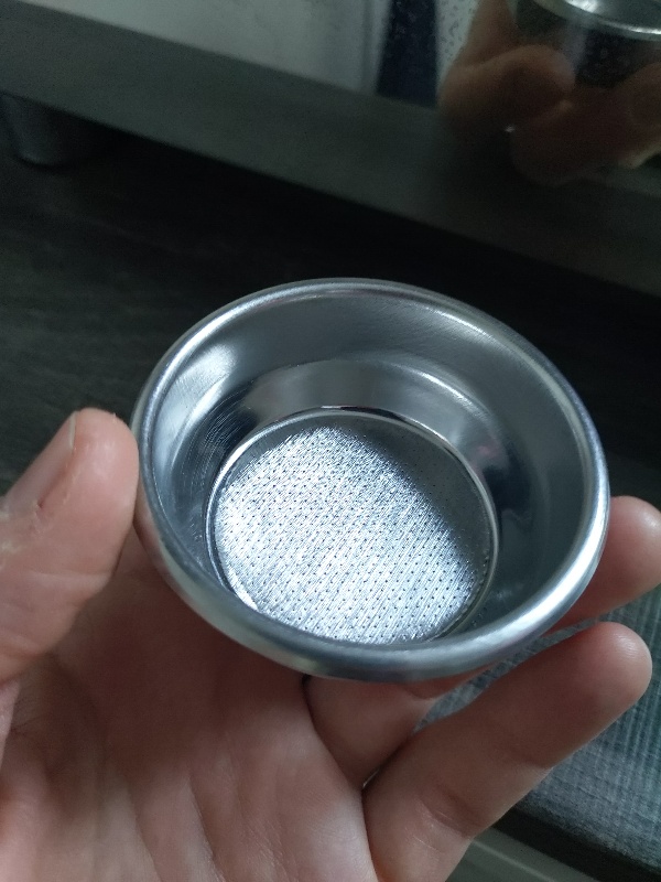

4Deze heb ik ook nog liggen van een oudere machine
Is deze wellicht beter? Maakt dat niet uit?|| Izzo Alex Duetto III || Eureka Mignon Specialita ||

5Daar zou ik max 14-15g in doen.

En die tweede filter bakje? Welke zou beter zijn?
Dus met de eerste minder doseren naar 15 Gr?

10In de eerste zou ik 14-15g maximaal doen. De tweede lijkt wat meer te kunnen hebben maar ik zou eerst met het eerste bakje aan de gang gaan en vervolgens een beter bakje kopen.Evdkamp schreef: vr 15 mei 2020, 21:07 En die tweede filter bakje? Welke zou beter zijn?
Bijvoorbeeld:
https://www.vanpommeren.nl/IMS-Competit ... -NR-527868
