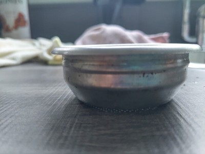

Welk type filterbakje van welk merk gebruik je exact? Hoe precies weeg je het maalsel?
Ik gebruik de gene die ik erbij heb gekregen zie foto Ik weeg met een 0,1 weegschaal op max 0,2 afwijking.

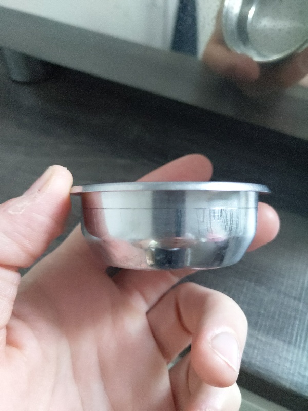

Deze heb ik ook nog liggen van een oudere machine Is deze wellicht beter? Maakt dat niet uit?

Evdkamp schreef: vr 15 mei 2020, 20:39 Ik gebruik de gene die ik erbij heb gekregen zie foto
Daar zou ik max 14-15g in doen.

Evdkamp schreef: vr 15 mei 2020, 21:07 En die tweede filter bakje? Welke zou beter zijn?
Dus met de eerste minder doseren naar 15 Gr?
In de eerste zou ik 14-15g maximaal doen. De tweede lijkt wat meer te kunnen hebben maar ik zou eerst met het eerste bakje aan de gang gaan en vervolgens een beter bakje kopen.
