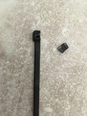

Handig voor het terug plaatsen van zuiger in cilinder met een tyrap zonder dat de zuigerring dubbel komt te zitten.
om de tyrap aan een zijde vlak te maken een stukje er van afsnijden.

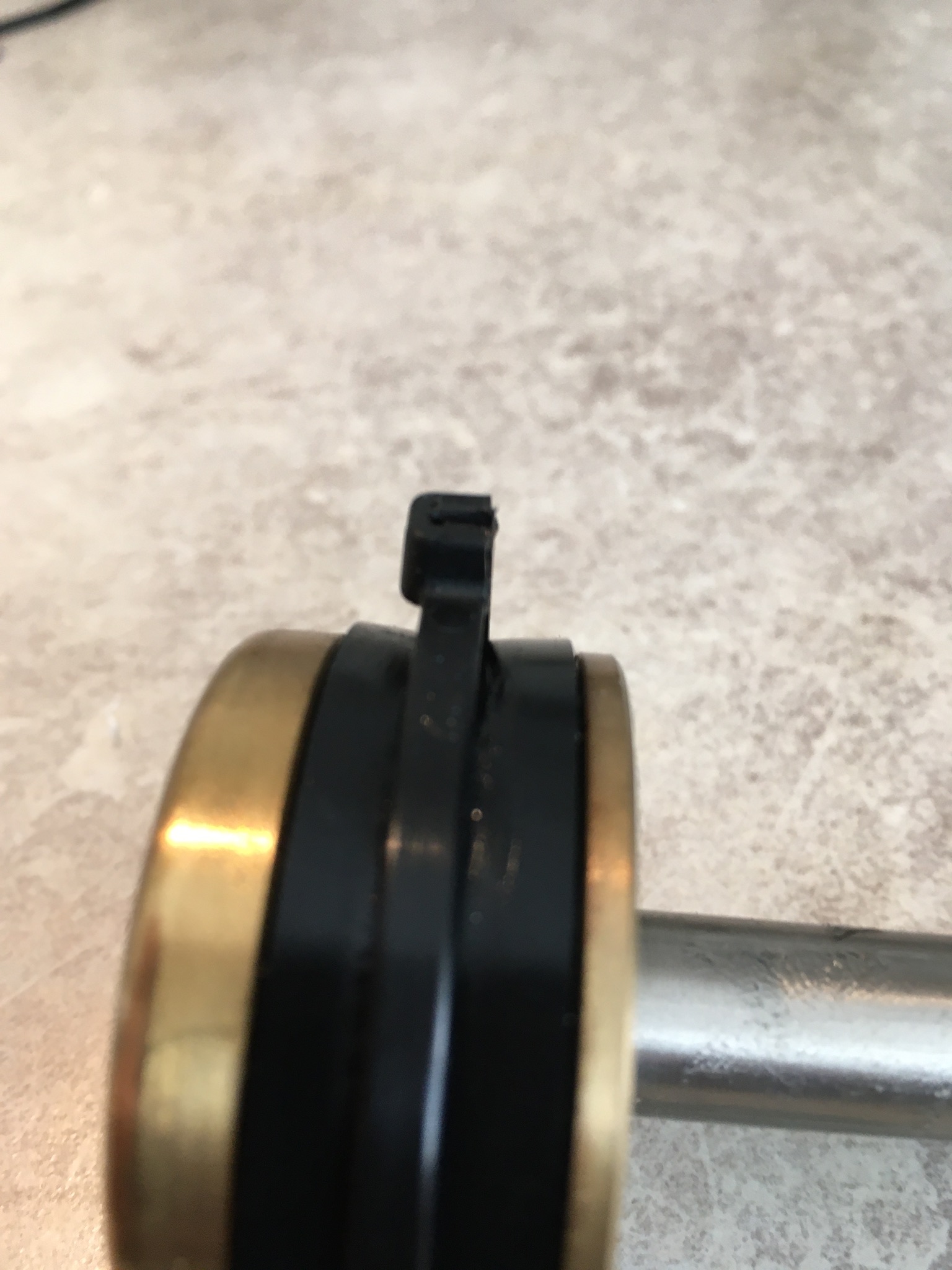

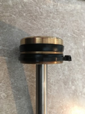

tyrap tussen de ringen aantrekken zodat die nog soepel over de ring schuift
maar deze wel dicht knijpt.
Tyrap over zuigerring schuiven.

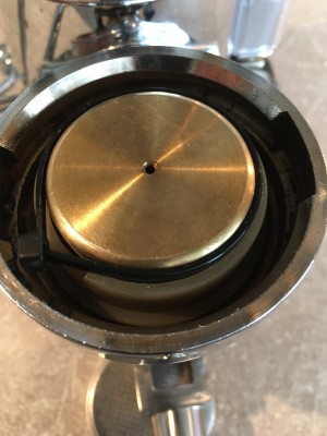

Zuiger in cilinder drukken. om een paar plaatjes te maken heb ik de de Pavoni ondersteboven gezet maar nodig is het niet.
tyrap kan je meermaals gebruiken gewoon langs de open zijkant inhaken.
