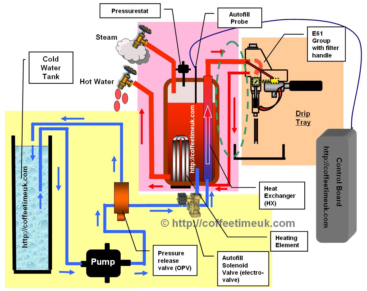

Ik heb nu een vaste wateraansluiting op mijn Izzo Alex Duetto met E61. Meteen valt op dat je de pomp niet meer hoort.
Hoe werkt de druk dan? Is deze precies hetzelfde als voorheen met waterbakje aansluiting?
Re: Vaste wateraansluiting
Geplaatst: ma 28 sep 2020, 12:32
door Pti
Een rotatiepomp is voorzien van een bypassventiel, die zorgt ervoor dat de restdruk wordt teruggevoerd de pomp in. Je stelt de druk af met de messingkleurige schroef aan de uitgaande zijde van de pompkop. Ergens tussen de 6 en 9.5 bar tegen het blindfilter, net wat je zelf graag wil.
Geplaatst: ma 28 sep 2020, 12:49
door HanR
Niet vergeten dat je expansieventiel nu een andere functie krijgt. Deze limiteert niet meer de druk die door de pomp geleverd wordt, maar de druk in de HX. In plaats van rond 9bar moet deze rond 12 bar staan. In ieder geval hoger dan de aan de pomp bypass afgestelde druk.
Geplaatst: ma 28 sep 2020, 12:56
door HuibN
Het is dus nu de HX die de druk opbouwt?! En de pomp hoeft niets meer te doen. Druk waterleiding is maar een paar bar. In het filmpje in de post "Inside the HX machine " gaat het water vanuit de waterleiding wel door de pomp.
Geplaatst: ma 28 sep 2020, 13:41
door HanR
Bijna goed. De HX staat nu constant onder waterleiding druk. Dit kun je ook zien aan de zetdrukmanometer. Het water gaat niet langs de pomp, maar wordt er gewoon doorheen gedrukt.
Als je de pomp aanzet wordt de waterdruk verhoogd.
Geplaatst: ma 28 sep 2020, 14:32
door HuibN
Maar de waterleidingdruk is nooit hoog genoeg om de HX tank bij te vullen als deze warm is. Dan zou ik van tijd tot tijd de pomp moeten horen. Of maak deze een heel ander (veel zachter) geluid als deze niet meer aangesloten is op de watertank?
Geplaatst: ma 28 sep 2020, 15:06
door Marcje
Als je een shot maakt dan hoor je de pomp toch wel...?
Je kunt namelijk geen shot maken op de waterleidingdruk.
Geplaatst: ma 28 sep 2020, 15:35
door HanR
Als de druk in je stoomketel hoger is dan je waterleidingdruk, dan is je waterleidingdruk wel erg laag.
De ketel vullen op waterleidindruk (dus zonder gebruik van de pomp) wordt over het algemeen uitsluitend gedaan met machines die zijn ontworpen zonder waterbak.
Geplaatst: ma 28 sep 2020, 15:45
door HuibN
Marcje schreef: ma 28 sep 2020, 15:06 Als je een shot maakt dan hoor je de pomp toch wel...?
DAt lijkt mij ook. Ik hoor wel iets maar dat geluid is veel zachter dan met water vanuit de watertank.
Geplaatst: ma 28 sep 2020, 15:46
door HuibN
HanR schreef: ma 28 sep 2020, 15:35 Als de druk in je stoomketel hoger is dan je waterleidingdruk, dan is je waterleidingdruk wel erg laag.
:?: Waterleidingdruk is een paar bar tov 9bar in de E61. Toch?
