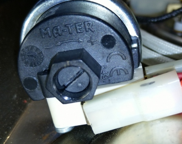

Twee vragen:
1)
Op de Europiccola uit 1990 zit een pressostaat en die geeft 0,8 bar aan.
Als ik die wil terugbrengen naar 0,7 dan moet ik tegen de wijzers van de klok in draaien.
Nou heb ik geen ervaring met dit soort mechanieken en om niet te overdrijven zou ik met een kwartslag beginnen.
Of ben ik dan te voorzichtig?
2)
Na het losdrukken van de showerzeef, schoonmaken en weer terugplaatsen kwam er bij flinke druk zetten met de lever een klein beetje stoom uit de verbinding zetgroep - ketel.
Ik denk eraan om de bouten iets aan te draaien. Wat ik me afvroeg of er met een maximum moment rekening gehouden dient te worden en wat die dan is.

Wat ziet die van jou er netjes uit :!:
Mijn pressostaat wordt ingesteld met een imbus.
Ervan uitgaande dat het schroefje op jouw pressostaat geen afdekkapje is, maar idd de instelling, is starten met een kwart- of halve slag tegen de wijzers van de klok in, een goed begin.
Ik breng de boiler eerst op druk en begin dan met afstellen van de pressostaat.
Als er wat stoom ontsnapt tussen de groep en de boiler, sluit de o-ring daar tussenin niet meer zo goed af.
Aandraaien van de 2 boutjes kan helpen.
Techneuten stoppen een kwart slag voordat'ie afbreekt, maar als niet techneut heb je daar niet zoveel aan. :ugeek:
Als je de boutjes eerst ietsje los draait en dan weer vast, heb je voldoende gevoel in je handen om de groep aan te draaien.
Door eerst een beetje los te draaien zorg je er voor dat je aanzetmoment lager wordt.
Je mag best wat kracht zetten, maar als je er aan moet hangen is het echt te veel.
Haal hem a.u.b. wel eerst van de spanning af (voor het instellen van de pressostaat) en zorg er voor dat hij drukloos is als je de boutjes aan draait.
Mocht er toch iets verkeerd gaan, dan heeft dat geen grote consequenties.
Succes!

GuidovW schreef: zo 13 dec 2020, 12:39 Mijn pressostaat wordt ingesteld met een imbus.
Deze met een kleine schroevendraaiert:

Dirk Jan schreef: zo 13 dec 2020, 12:57 Wat het afstellen van de pressostaat betreft, mijn idee is om dat te doen als de machine helemaal afgekoeld is en stekker eruit.
Ik doe het wel met de stekker erin, zij het voorzichtig. Het kan helpen om de machine iets verhoogd neer te zetten op twee blokken zodat je er goed bij kunt als je 'm ietsje schuin optilt. Op een of twee blogs van mij over bezoek aan Peter van der Weerd is dat ook te zien op foto's.
Als de pressostaat een beetje oud is, kan het zijn dat deze eerst niet goed reageert en vervolgens, als je nog wat meer aan het stelschroefje draait, helemaal stuk gaat en de druk te hoog laat oplopen of helemaal niet meer aangaat.
Daarvoor is het leuk om alvast een reserve pressostaat te hebben liggen. Is altijd handig.
Kan trouwens ook zijn dat de druk al lang helemaal prima is en geen enkele wijziging nodig heeft, en dat je het wijzertje van de drukmeter alleen maar ietsje zou moeten omzetten als je hecht aan de 'goeie' waarde'.
Best dus even de espresso proeven en bedenken of je die te koud of te heet vindt.

Het aandraaien van bouten leer je met schade en schande. Met een vermeld aanhaalmoment en een gecalibteerde moment sleutel, of je doet het Hanvast. Houd de sleutel halverwege vast, of draai de boel zo strak mogelijk aan, maar dan met 1 vinger,
Bij het instellen van de pressostaat. Per 1/8 slag.
Gewoon stekker er uit en op z'n kant leggen tijdens het draaien aan de pressostaat.
Eerst laten afkoelen is niet handig..
