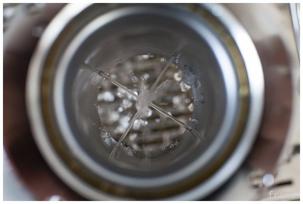

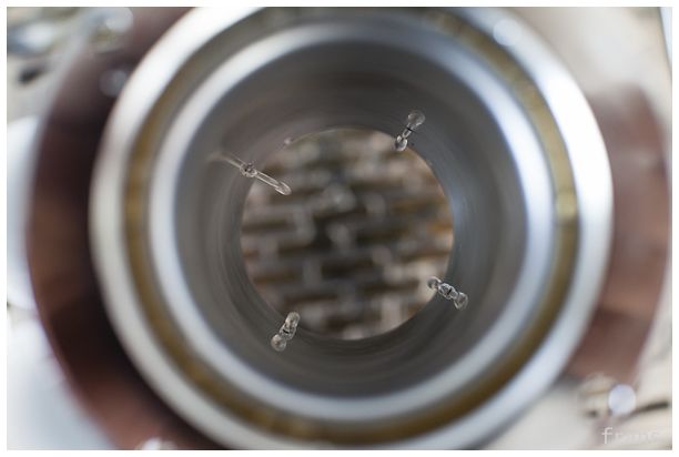

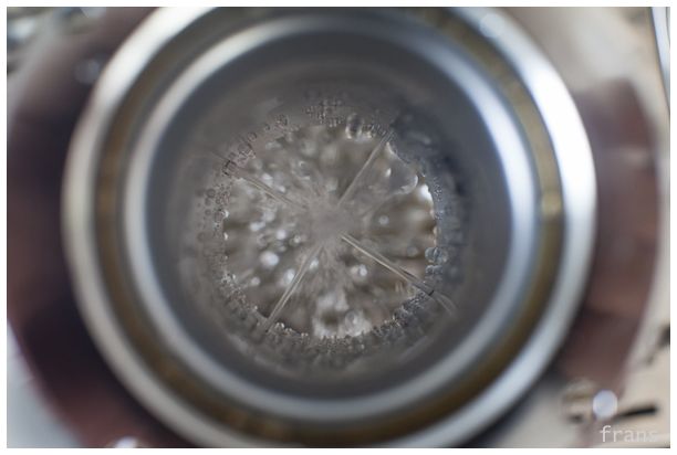

Een moment later, als je de hefboom verder omlaag trekt, gaat de zuiger verder omhoog en dan komen er in de zetgroep boven je puck en boven je douchescherm vier exact tegenover elkaar liggende gaatjes vrij waardoor het hete water die kolom binnenspuit.
De vier straaltjes water raken elkaar exact in het midden en zo neutraliseren zij elkaars zijwaartse kracht, waarna die druppels op het douchescherm regenen en van daaruit op je puck terecht komen.
Ik heb daar weleens foto's van gemaakt en gepubliceerd, van de momenten dat de eerste druppels verschijnen en dat ze elkaar raken.

eerste druppels: straal: regen:Ik heb daar weleens foto's van gemaakt en gepubliceerd, van de momenten dat de eerste druppels verschijnen en dat ze elkaar raken.
