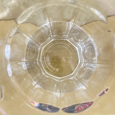

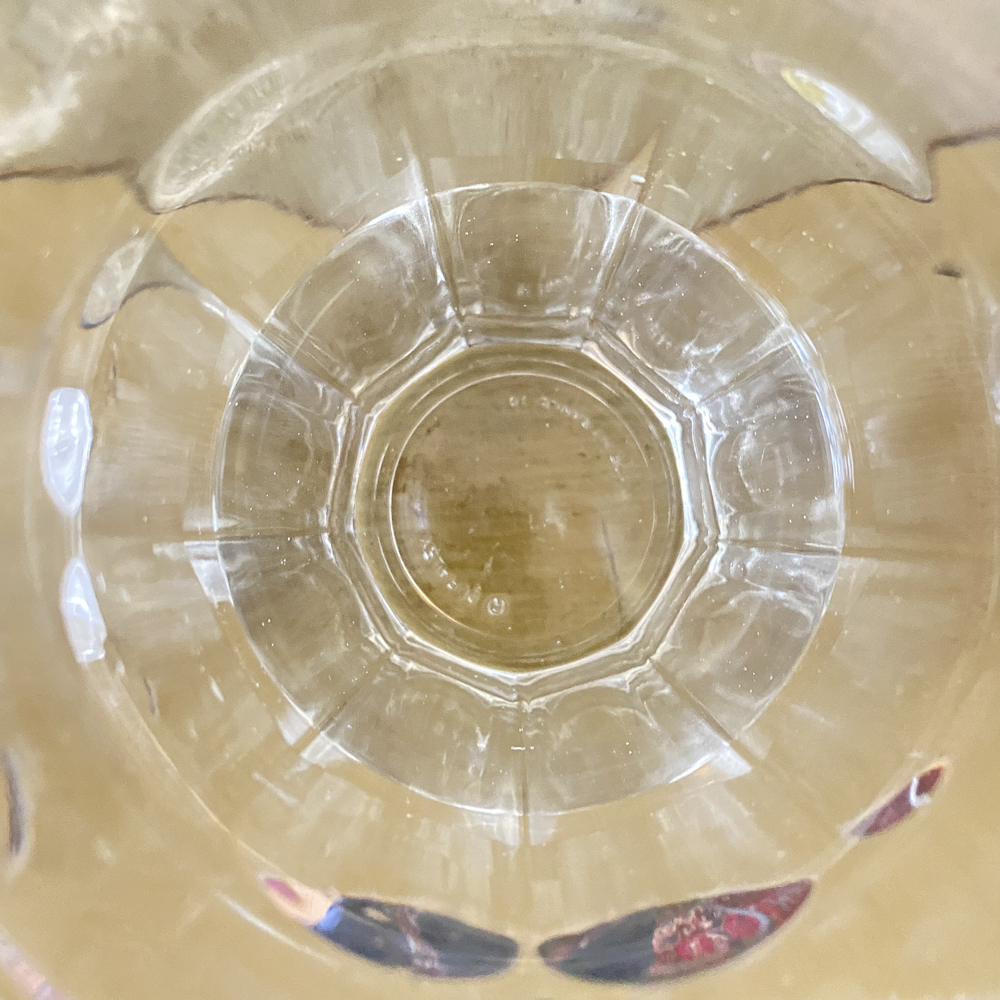

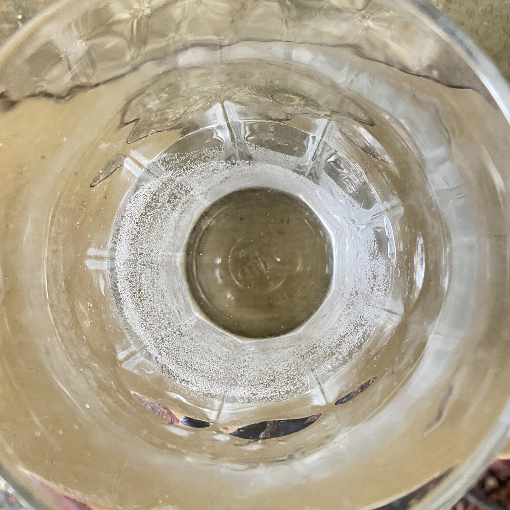

Berichtdoor fransg » za 10 apr 2021, 18:35
Qua smaak: geef mij maar kraan uit de water.
Nu je het zegt -- mijn vorige geliefde besteedde veel aandacht aan welk water ze dronk en welk water ze gebruikte voor de thee. Ik liet haar maar wat begaan want ik nam aan dat het mij niet veel uitmaakte.
Nu ik de Fellow Korvo waterkan heb en het water precies op mijn favoriete temp kan houden bedacht ik het toch eens te gaan proeven. Water uit mijn BWT filtersysteem in de keuken en ongefilterd water zoals door het waterleidingbedrijf aangeboden in de badkamer.
Het smaakt inderdaad verschillend, het BWT-water heeft luchtbelletjes en ik vind het 'gewone' water lekkerder. Het BWT water proeft een beetje als water dat je in een zwembad van de sauna binnen kan krijgen. Helemaal niet vies, geen chloor maar wel 'anders'.

Berichtdoor bobbee » zo 11 apr 2021, 12:15
Lekker zacht water, dat zie je direct met het blote oog al. Zie je dat niet, dan is er iets mis met de smaakpapillen.

Berichtdoor turboyeast » zo 11 apr 2021, 12:47
Je kunt het inderdaad zien. Neem maar eens gewoon kraanwater en water dat behandeld is dmv ontharding. Doe er wat zeepsop in en goed schudden....Rara, wat zie je dan?
