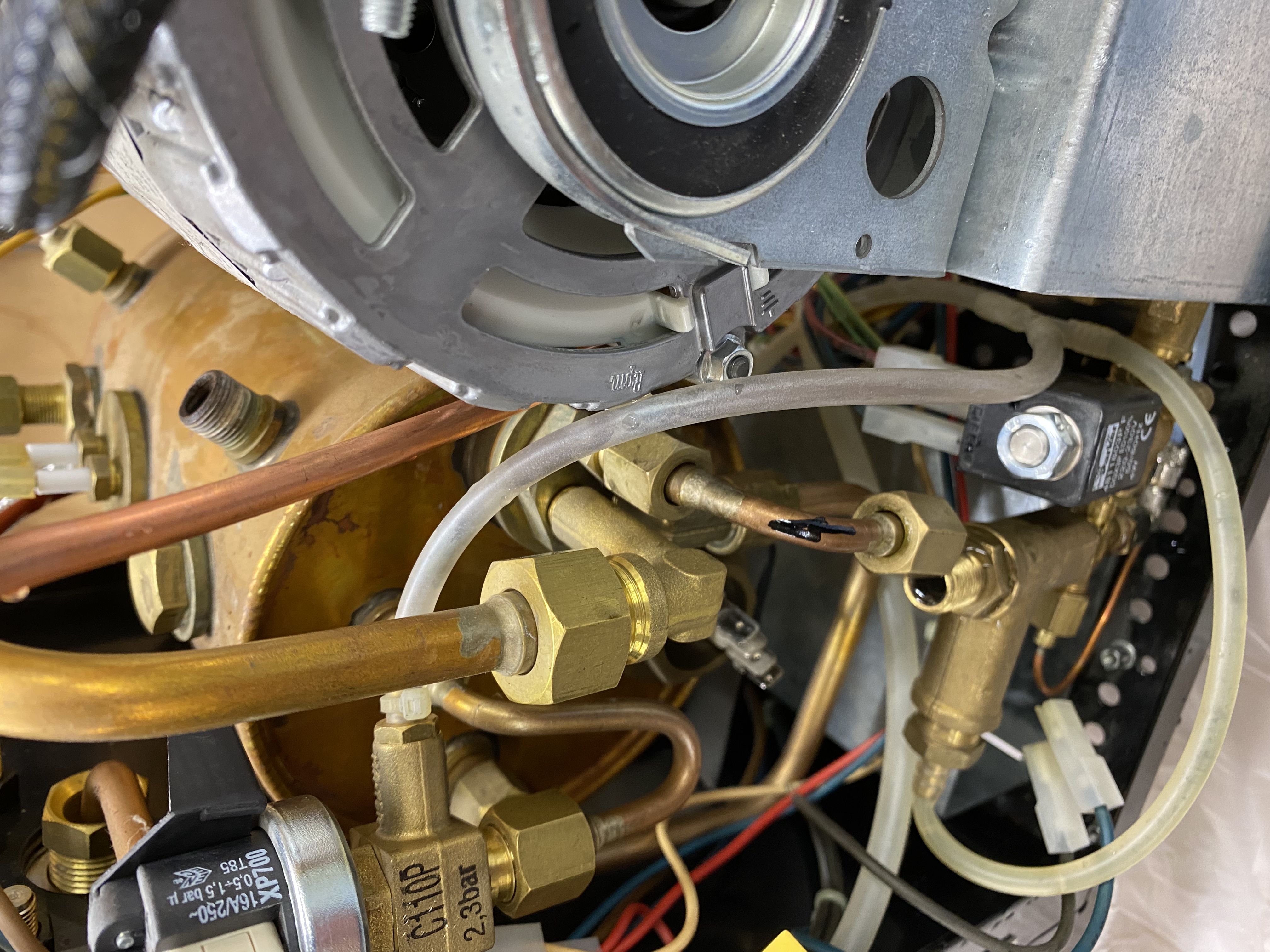

Ketel tapwater nivodetectie naar de Cigarregelbox; de 2 pennen (rvs ) weerstanden gemeten en gereinigd, geen effect.
Relais voor inschakelen verwarmingelement getest, relais goed, maar wordt niet vrijgegeven door Cigarbox
Uiteindelijk de overstort in de driewegventielklep vacuüm-release veerklepje geopend en gereinigd, er bleek vacuüm in de boiler te blijven na uitschakelen waardoor ketel propvol beef.
Ketel inwendig geinspecteerd (als nieuw, want waterontharder in huis) en gelijk maar ff geïsoleerd met alu-bubbelfolie.

Klopt nog niet.
Als je boiler overstroomt, is nog steeds je vulklep lek.
Dat er water uit het anti-vacuumventiel of overstortventiel komt is slechts een symptoom.
Of begrijp ik niet goed wat er aan de hand is.
Bedoel je dat je vacuumventiel doorlekt.?
