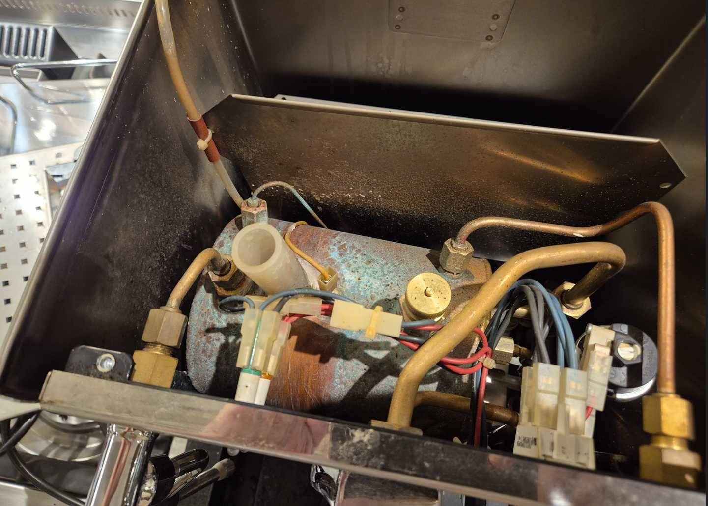

Nou heb de machine open gemaakt. Voor de eerste keer in mn leven!
Weet alleen niet of ik heel blij wordt van wat ik aantref eerlijk gezegd, maar daar heb ik ook jullie advies voor nodig.
Eerst moest de bovenkant er af. Daarna ook de rest van de behuizing. En vond aan de binnenkant veel groen/blauw/wit poeder en aanslag. Alleen niet echt een duidelijke plek waar water langs stroomde of een natte plek. misschien al opgedroogd want is best warm daar bij de boiler.
Advies?
Heb ik een onwijze miskoop gedaan met deze tweedehands Technika of is dit gewoon goed te doen?

Dircules schreef: vr 06 mar 2026, 12:12
Het lijkt me niet dat je een miskoop hebt gedaan, zeker niet als je van wat sleutelen houdt! Alles is te maken en die lekkages betekenen echt niet dat de machine op is. Het ziet er wel uit alsof deze machine wat liefde en aandacht nodig heeft.

Ik ben iets pessimistischer.
Die machine heeft al jaren geen onderhoud gehad. Je kunt alles zelf doen.
Niet heel moeilijk, maar enorm veel werk.
On te voorkomen dat je pijpjes sloopt, het liefst de ketel eruit en de vulklep en pomp allemaal demonteren.
Laten doen is kostbaar vanwege het aantal uren dat ermee gemoeid is.

Dircules schreef:Nou heb de machine open gemaakt. Voor de eerste keer in mn leven!
Wil alleen even zeggen dat ik dit echt ontzettend rot voor je vindt! Die machine heeft gewoon hele lange tijd hard kraanwater gehad waardoor het intern heel veel kalk ophoping heeft.
Moet zoals Han aangeeft eigenijk echt uitelkaar en ontkalkt worden om hem te redden.
