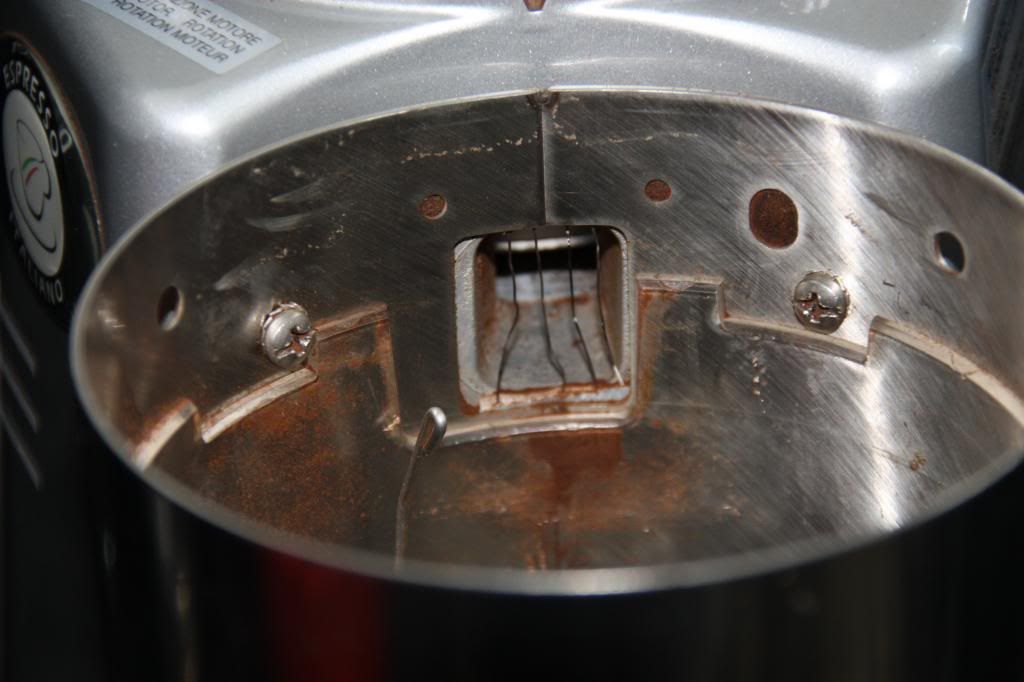

Mijn Mazzer heeft enorm last van statische koffie.Waarschijnlijk door de wrijving met de lucht.
Een OEM screen heb ik slechte ervaringen mee.Molen liep vast omdat de koffie zich voor het scherm ophoopte.
Heb er nu wat draadjes voorgezet.Grotere openingen dan bij het officiele screentje.
Werkt perfect.
Uiteraard zit hier ook weer een nadeel aan vast.Uitborstelen van de chute gaat nu moeilijker.Maar erg veel blijft er niet achter hangen.
Het ijzerdraad zit altijd bij de plastc vuilniszakken.Met wit plastic er om heen.Dit moet je er ff afsmelten.Kost dus niks en altijd in huis.
Misschien iets voor andere Mazzer gebruikers.

Leuke mod. Bij single-dosen is RDT perfect (Ross Droplet Technique) en ook alle statische lading verdwenen.

Ik heb zelden last van statisch maalsel. Maar dat zal komen door mijn keukentje van een eeuw oud: geen afzuiging, geen verwarming, vochtig genoeg dus.
