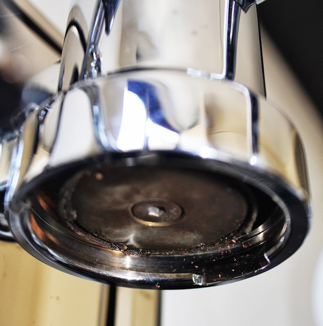

Na iets minder dan een maand gebruik van mijn Cremina merkte ik dat de koffie een stuk minder begon te smaken. Dit merkte ik vooral in de afdronk die naar oude koffie smaakte in plaats van de afdronk die ik van die boon gewend was. Doordat ik een aantal machines heb gehad en veel gesleuteld hieraan wist ik dat de oorzaak waarschijnlijk in oude koffie achter het douchescherm lag. Dit gebeurd namelijk bij alle koffiemachines. Ik flush de groep zelfs na elke sessie om het geheel goed schoon te houden.

Hieronder wat foto's van het douchescherm en de onderkant van de piston van de hevel. Bij de piston zie je een combinatie van vet en koffie waar dit bij een pompmachine een zwarte asachtige laag is. De piston van de hevel kan hier ook worden gezien als de disperion screw of onderkant van de E-61 groep.
De oplossing voor dit alles is het weken van het douchescherm in backflushmiddel en het schoonvegen van de groep met een stukje keukenrol of doekje gedept in water met backflushmiddel. Het douchescherm ongeveer een half uur laten weken en daar schoonspoelen en weer even een kwartier laten weken. Hierdoor wordt het douchescherm en de onderkant van de groep weer goed schoon en gaat de kwaliteit van de koffie met stappen vooruit.
