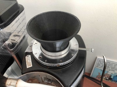

Wellicht handig voor anderen die ook met een SJ single dosen: een funnel die je zelf kan 3D-printen.
https://www.thingiverse.com/thing:1302142/#files" onclick="window.open(this.href);return false;
Via shapeways zou het me iets van 70eu hebben gekost; bij Protospace heb ik het zelf geprint voor 18 euro. Ik merk dat de plunger niet echt goed werkt, maar dat een plastic bekertje (waarin ik meteen de bonen afweeg) voldoende functionaliteit als deksel heeft.
Er zit een klein beetje ruimte (say 0.5-1mm) onder de (schuine) vlakken aan de onderkant van de trechter, die niet op de platte-schroef-gedeelten van de burr-holder steunen, maar wat putty daartussen kleien doet wonderen, en fixeert bovendien de trechter.

En bij dezen een link naar een plaatje ervan, gezien dat toch handiger bekijkt! Het werkt als een trein, al die jaren...

Dat ligt aan de soort draad die je kiest - zie ook voor meer info hierover deze site. Een tip is om een geprint object met epoxy, polyurethaan of teflon te coaten als je je er zorgen om maakt.
Ik vind de risico's voor mijn gezondheid te verwaarlozen gezien het contact van de bonen met het oppervlak zeer kort is (single dosing!), er geen vocht op het plastic komt, en ik koffie zet met 90C+ voor minimaal 20sec, waardoor ik aanneem dat er pasteurisatie plaatsvindt.
