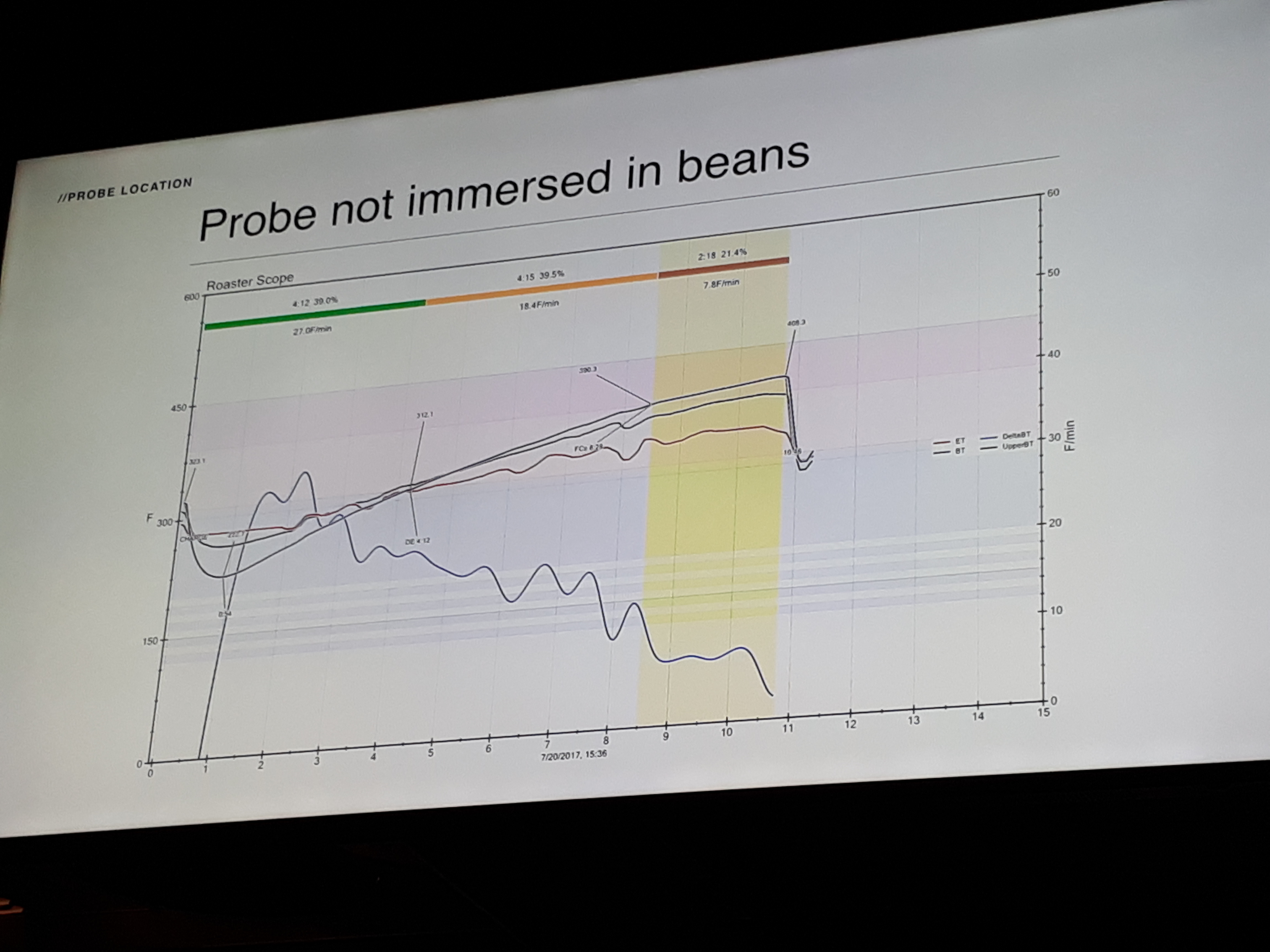

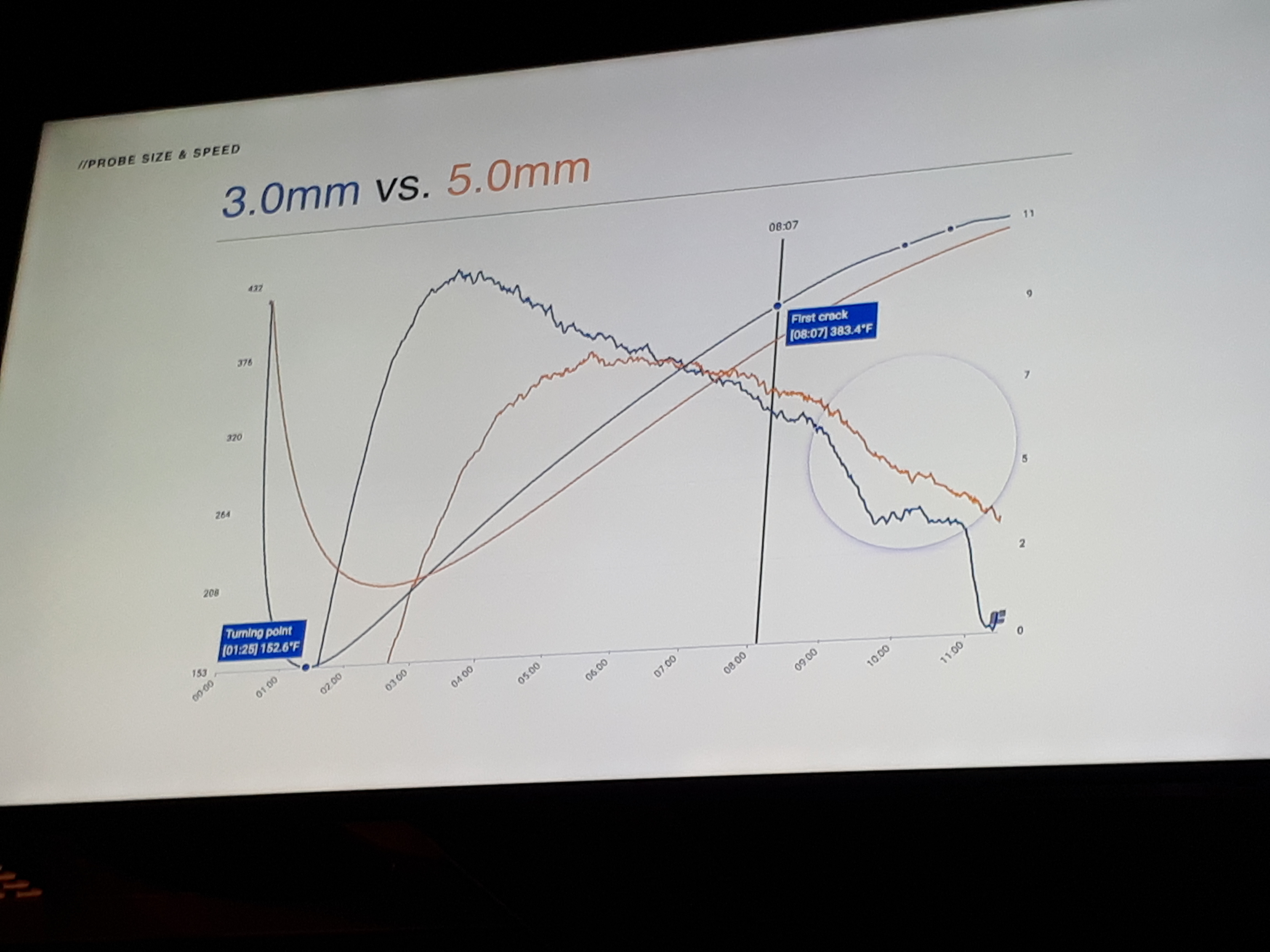

Scott Rao had het bij Probat ook over (de beste plaats(en) van) probes.
Hier een paar slides. Ik heb geen foto gemaakt van de slide die ik me herinner als duidelijkste ( :roll: ), namelijk plaatsen waar de bonen hun turn/roll maken, dus ongeveer op zeven uur ´zeg maar´
