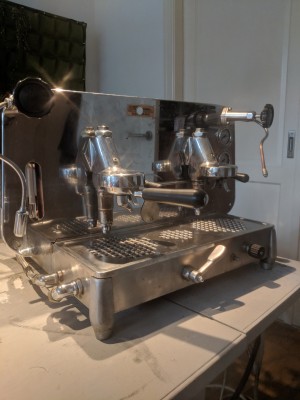

Buitenkant ietwat opgepoetst en aan inlezen in techniek.
Voordat ik alles uit elkaar ga halen voor descalen, spuiten, vervangen etc. wil ik graag weten wat het wel en niet doet. Elektra ziet er iets verouderd uit, maar zou het nog moeten doen. 2 kabels gaat uit de machine: een driedelige die naar elektromotor gaat en een vijf delige, die op stroomnet moet worden aangesloten.

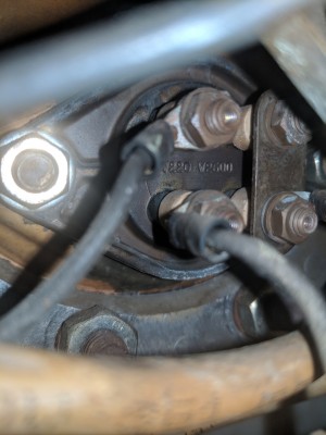

Heb even met meter gekeken en ziet er uit als blauw aan 1 kant (rechts op element close-up) en de twee zwarten aan andere kant moet worden aangesloten, zoals ook uit verwarmingselement (=(220V / 2500W dus gewoon twee fase) komt (+ neutraal op aarde). Bruin gaat direct door naar elektromotor.
Mensen vergelijkbare ervaringen/ideeen? Hartelijk dank voor de hulp!
