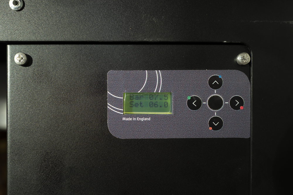

Met deze nieuwe module kun je eenvoudig en snel de pre-infusiedruk aanpassen en als gevolg daarvan, ermee samenhangend, de aanvangs-extractie-druk en de temperatuur, waardoor je makkelijk kunt omschakelen van een lage pre-infusiedruk bij dnker gebrande bonen naar hoge druk/temp voor licht tot zeer licht gebrande (filterkoffie) bonen die daardoor ook full-bodied espresso worden.

Gave upgrade en nu dankzij het filmpje door (bijna) iedereen zelf in te bouwen

PS de hefboom grijpt dan als gevolg daarvan aan ergens beneden horizontaal (zeer hoge druk aan start van drukprofiel) of pas als hij vrij hoog staat (milde extractie van donkere koffiebonen).

Het werkt in de praktijk wel heel simpel trouwens.
Installatie is te doen als je zelf redelijk bekwaam bent met gereedschap, of als je Tije in de buurt hebt.
En in de komende machines zit het al.
