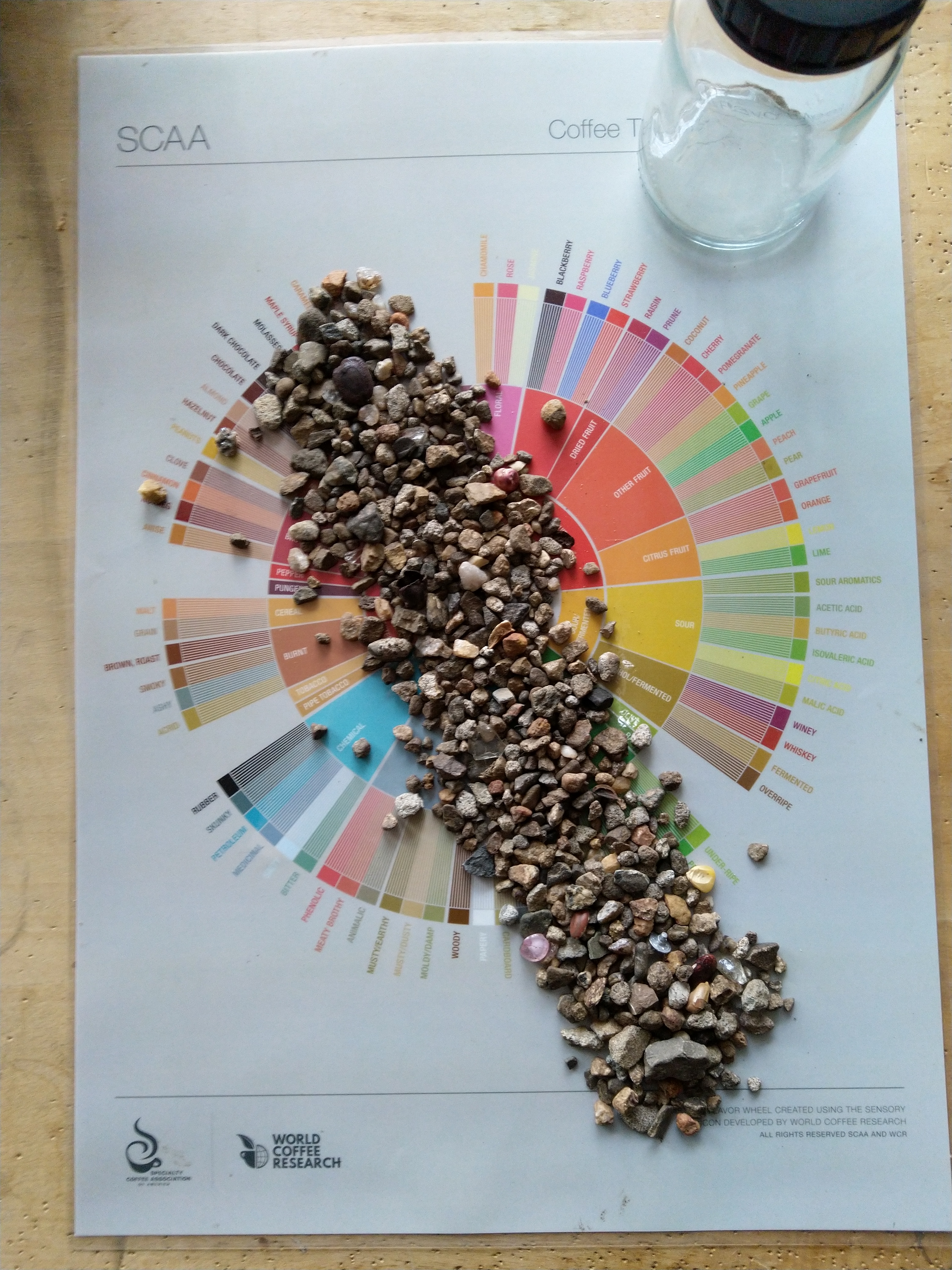

Dit is mijn vangst van een paar jaar.

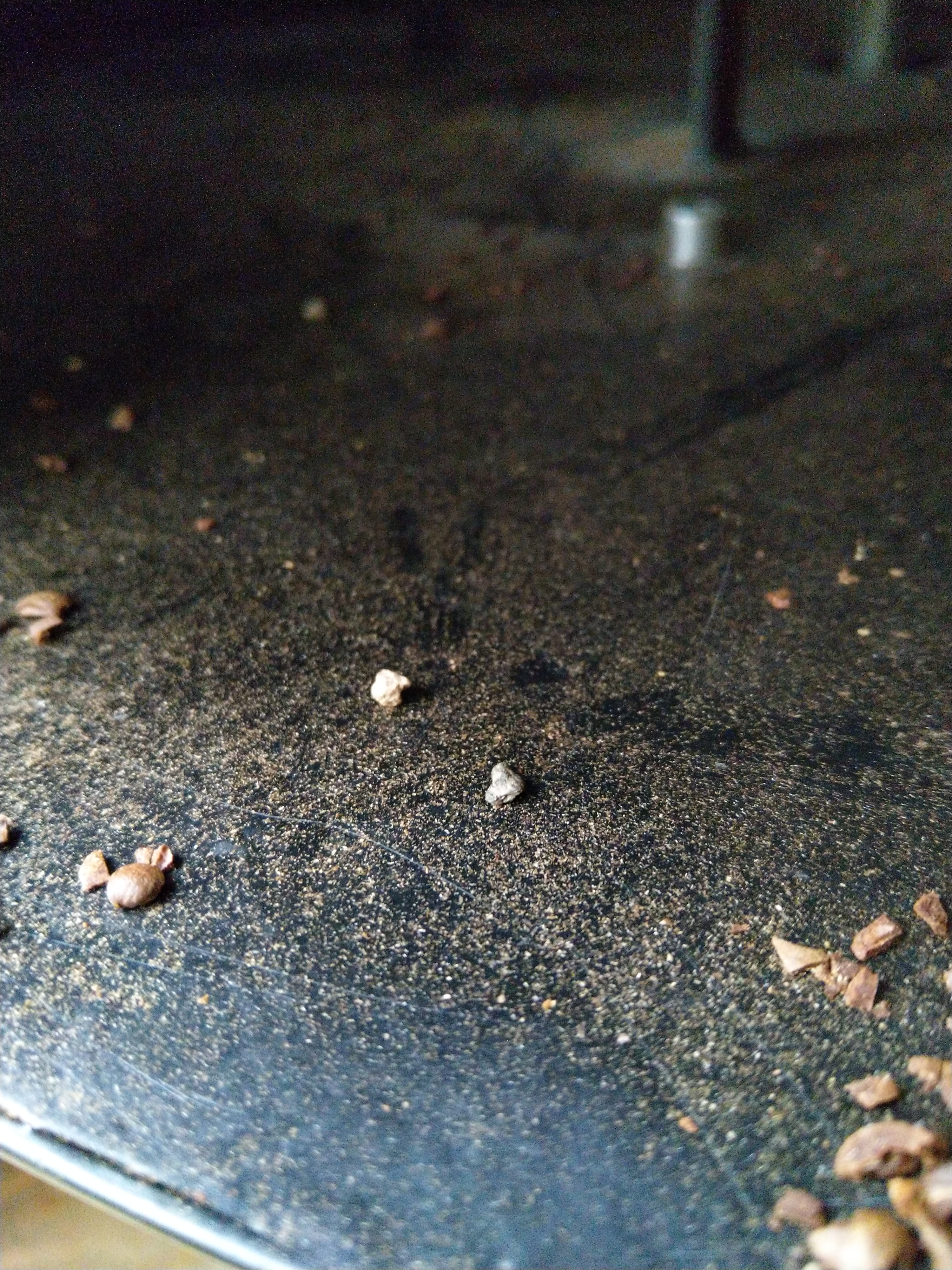

En dan heb je nog dit klein grut, wat door het zeefdek van de koeltrommel valt.

Belangrijke klus want één zo'n steentje en je kunt minimaal je schijven vervangen.

Die zachte betondeeltjes van de droogpatio's kan een commerciële molen nog wel hebben maar die keien en kiezels zijn inderdaad funest. Ik snap sommige kleine brandertjes die zonder destoner functioneren ook echt niet het is in verhouding maar en kleine investering als je bedenkt hoeveel schade het je kan besparen. De workflow met een destoner is ook nog eens heel fijn want het is een hele prettige buffer in je productielijn.
