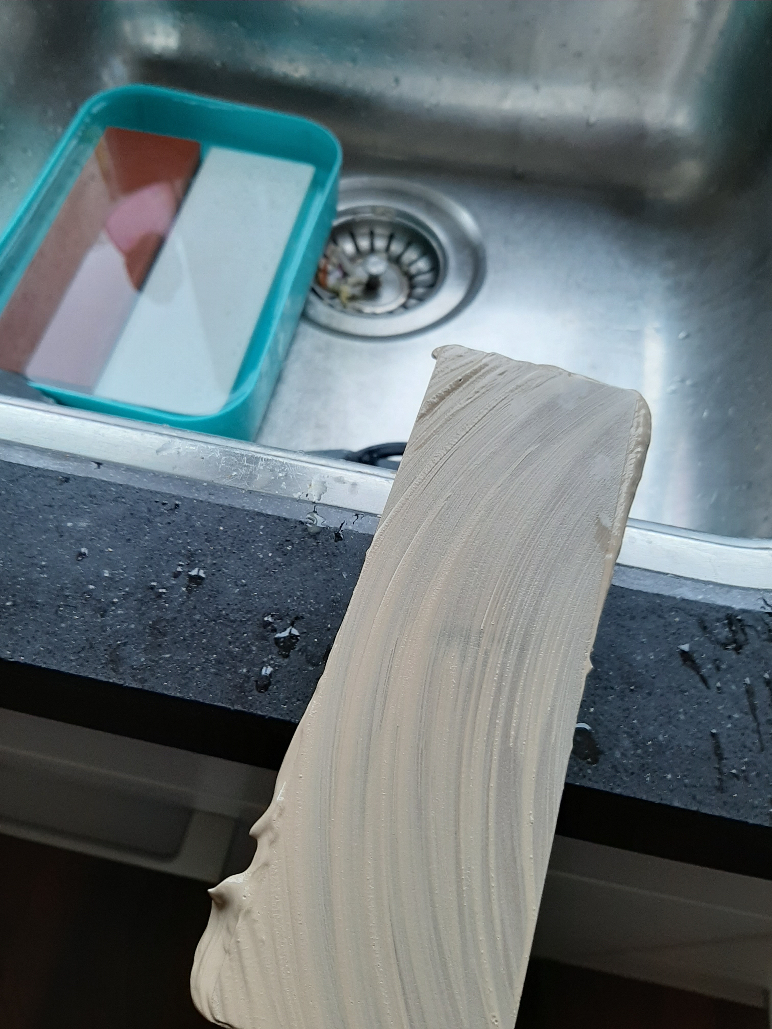

Ik heb mijn eerste wetsteen weer vlakgemaakt. Het grove gedeelte ging prima op de betonvloer in de schuur. Het fijne gedeelte echter niet. Ik was bezig met messen slijpen op de waterslijper en bedacht dat de zijkant van de steen ook prima gebruikt kon worden om mijn wetsteen te vlakken :)
Ik gebruik daar een 800er voor.

De steen om mijn wetstenen te vlakken is onderweg net als de schoonmaaksteen. gelijk maar bij alie bv een wetsteenhouder met antislip mee besteld. Ik heb voor de grove kant gewoon stoeptegels gebruikt :) werkt ook prima, hierna op de betonvloer en klaar.
