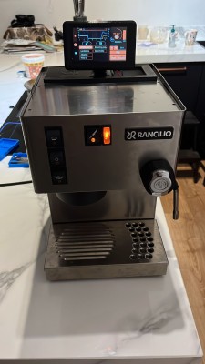

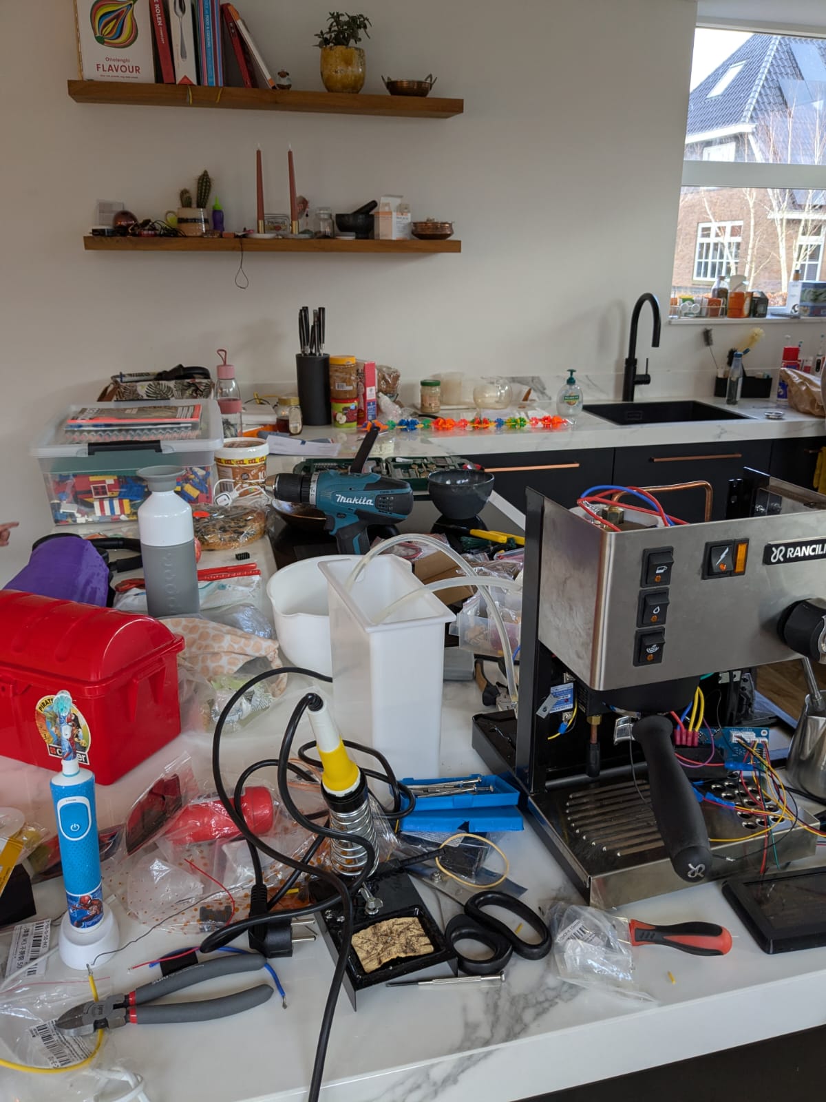

34Als knutselwerk heb ik voor de lol een Silviaiuino (Gaggiuino maar dan in een Rancilio Silvia) gebouwd de afgelopen weken. Ik denk dat ik ongeveer € 350,- kwijt was. Dat is inclusief alle elektronica (met ingebouwde weegschaal), volledig nieuwe bekabeling, 3d prints, en loodgietersspulletjes.
Het resultaat is heel gaaf. Maar ik kom er wel achter dat het heel erg veel informatie en mogelijkheden zijn.
Aangezien ik geen fijnproever ben en ook vooral americano's en cappuccino's drink, denk ik dat de machine een beetje te veel van het goede is voor mij. De komende weken zal ik mijn best doen om er meer uit te halen dan ik nu doen. En mogelijk ga ik daarna gewoon weer terug naar mijn Silvia + PID. Lekker makkelijk.
Het bouwen van de machine was wel heel erg leuk om te doen.
Als iemand er vragen over heeft, hoor ik dat graag.

35Foto’s!?FrankSilvia schreef:Als knutselwerk heb ik voor de lol een Silviaiuino (Gaggiuino maar dan in een Rancilio Silvia) gebouwd de afgelopen weken. Ik denk dat ik ongeveer € 350,- kwijt was. Dat is inclusief alle elektronica (met ingebouwde weegschaal), volledig nieuwe bekabeling, 3d prints, en loodgietersspulletjes.

36Het was nogal gepruts. Zeker omdat dit niet mijn vakgebied is. Maar het werkt. Als er bepaalde dingen zijn die je wilt zien, laat het me dan weten. Dan kan ik haar openschroeven en foto's maken.MichaelvDuuren schreef: di 21 jan 2025, 16:21Foto’s!?FrankSilvia schreef:Als knutselwerk heb ik voor de lol een Silviaiuino (Gaggiuino maar dan in een Rancilio Silvia) gebouwd de afgelopen weken. Ik denk dat ik ongeveer € 350,- kwijt was. Dat is inclusief alle elektronica (met ingebouwde weegschaal), volledig nieuwe bekabeling, 3d prints, en loodgietersspulletjes.

37Extra gaaf dat je het gedaan hebt en geluk is ondanks dat het niet jouw vakgebied is. Chapeau!

38Mooi werk!
