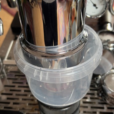

kunt ook zo flushen:
de Londinium spettert minder maar toch komt er stoom op het spiegeltje dus houd ik vaak het bekertje waarin ik flush wat hoger met een hand.
