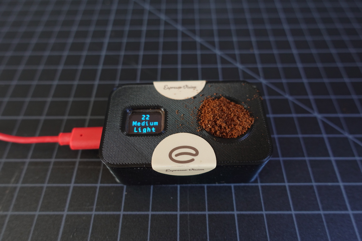

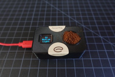

Re: Roast Vision zet zijn zicht op betaalbare gebrande koffie kwantificatie
6
Hoi,
Hier de foto's, gisteren nog contact gehad met een paar vd groep en met de fabrikant en kennelijk is die eerste verkeerde meting die ik een paar keer ervaarde een gevolg door mijn traagheid. Door de loop komt dat er niet uit. Een batterij zou mogelijk zijn in een latere versie samen met een aan/uit-knop en evt een sleeve of zakje of....
2 versies later of niet dat zullen we wel later zien denk ik.
Wat ik niet gefotografeerd heb is de USB-kabel is een gewone usb-c. Het geluid op de video is van de laptop. Niet van de roast vision .
Ik denk dat die 2 stickertjes zijn om mocht je die ooit opendoen je die zo weer kan sluiten.
Ik heb een detail van de seal rond de vestertjes er bij gezet want misschien is dat een deal-breaker voor sommigen
Hieronder ook de conversie tussen de Roast vision schaal en de agtron schaal. Vraag is of die grotere nauwkeurigheid van agtron je nodig hebt. Voor mijn gebruik nu moet.
Heb je vragen stel ze maar
