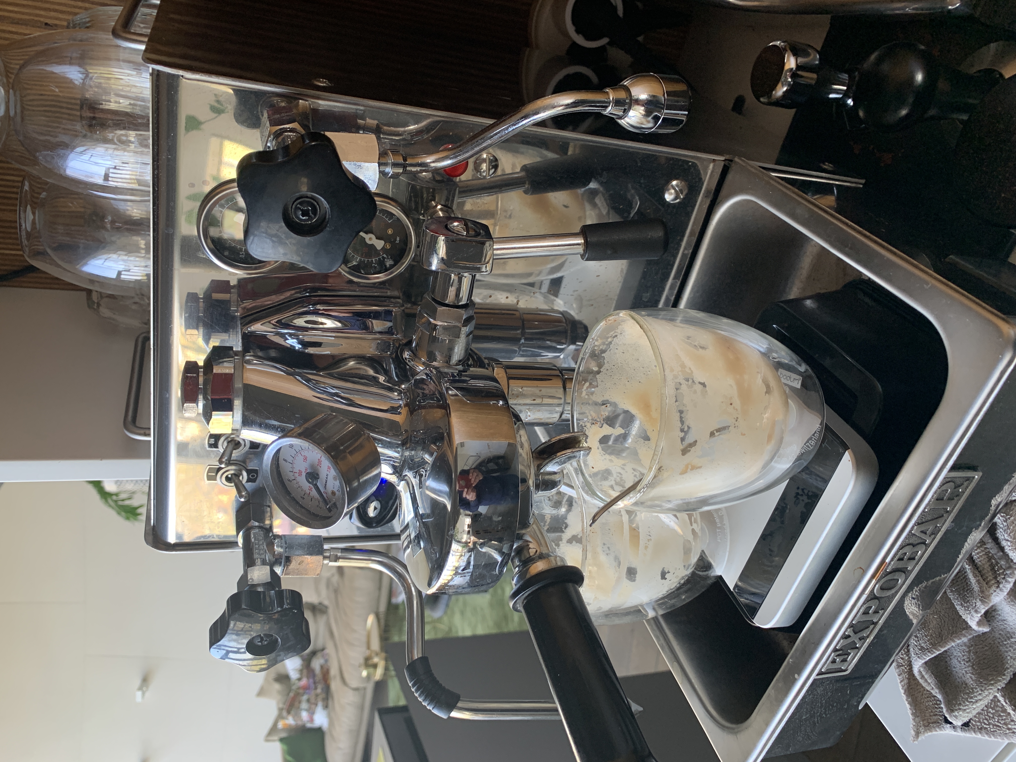

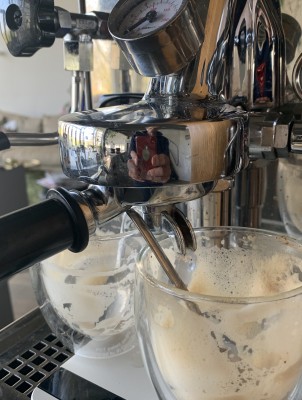

10Goed idee die foto; bij deze. Op het rooster staan de glazen te wiebelen en kan ik niet precies wegen. Ik heb al wat wegslepen met een slijptol, maar daar red ik het niet mee.
T gaat dus om een expobar brewtus 4 met rotatie onder in de keukenkast.
