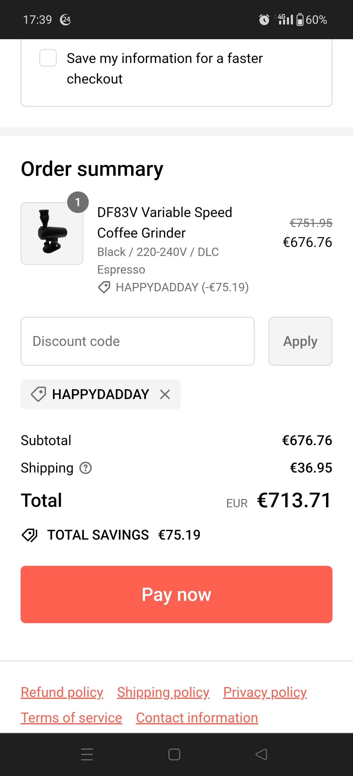

Dit is voor mij momenteel de nummer 1 kandidaat.
Ik zou het eventueel meegeleverd kunnen krijgen met SSP al reeds geïnstalleerd. Net onder de €1000 kom ik dan uit. Maar er is niet veel bekend over de 83 SSP.
En anders €713 met de standaard burrs.
