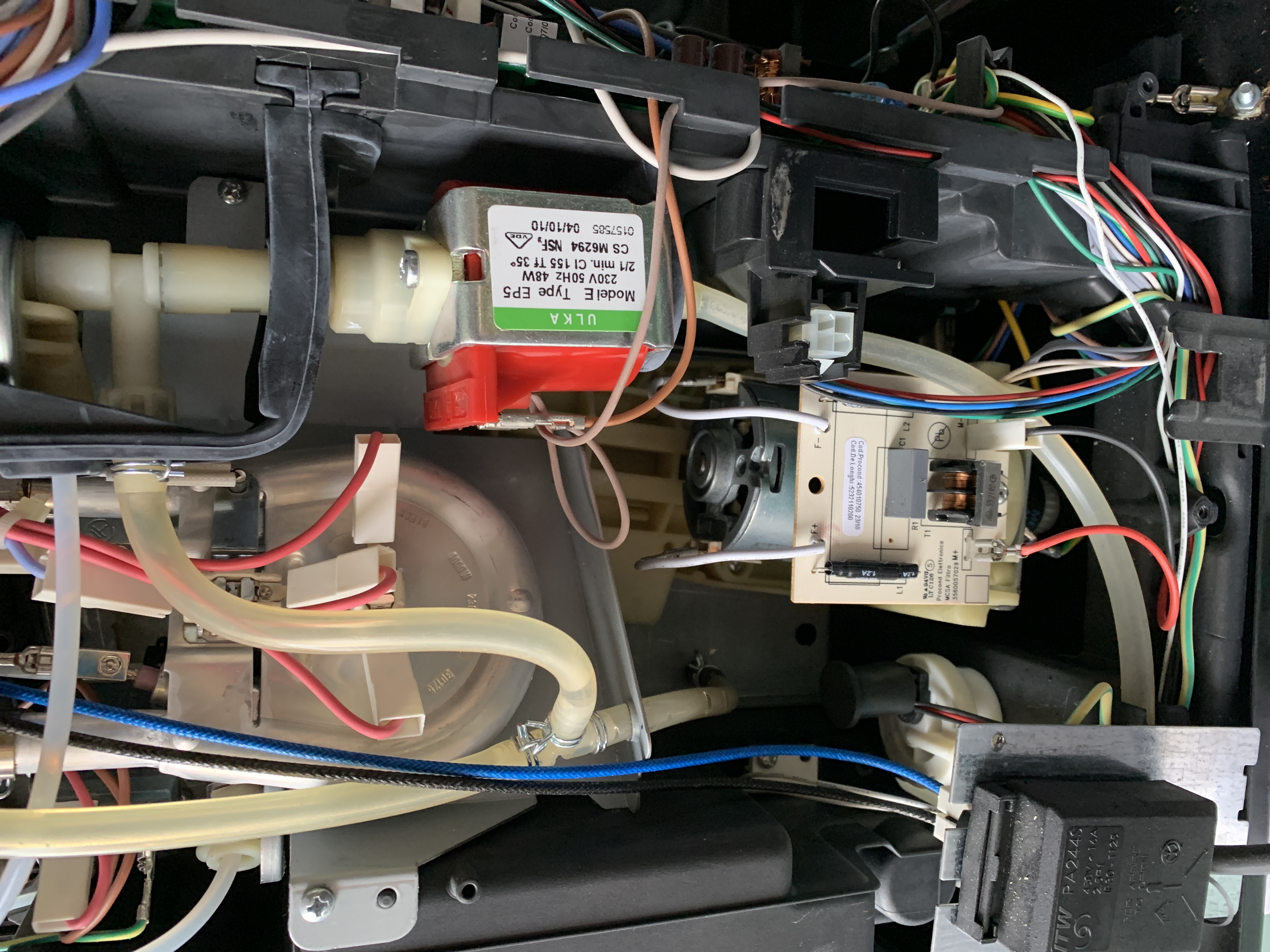

5Ik heb juist hetzelfde probleem met mijn machine. Wat bedoel je met de mechanic valve? Is dat die rode pomp die rechts naast het verwarmingselement zit? Kan je mij het onderdeel nummer doorgeven aub?
Re: Probleem delonghi AEG magnifica espresso thermoblock?
7De mechanical valve (brouwkop) voor de ECAM ziet er zo uit:
en zit voorin hoog in de machine. Die van de ESAM ziet er iets anders uit.
