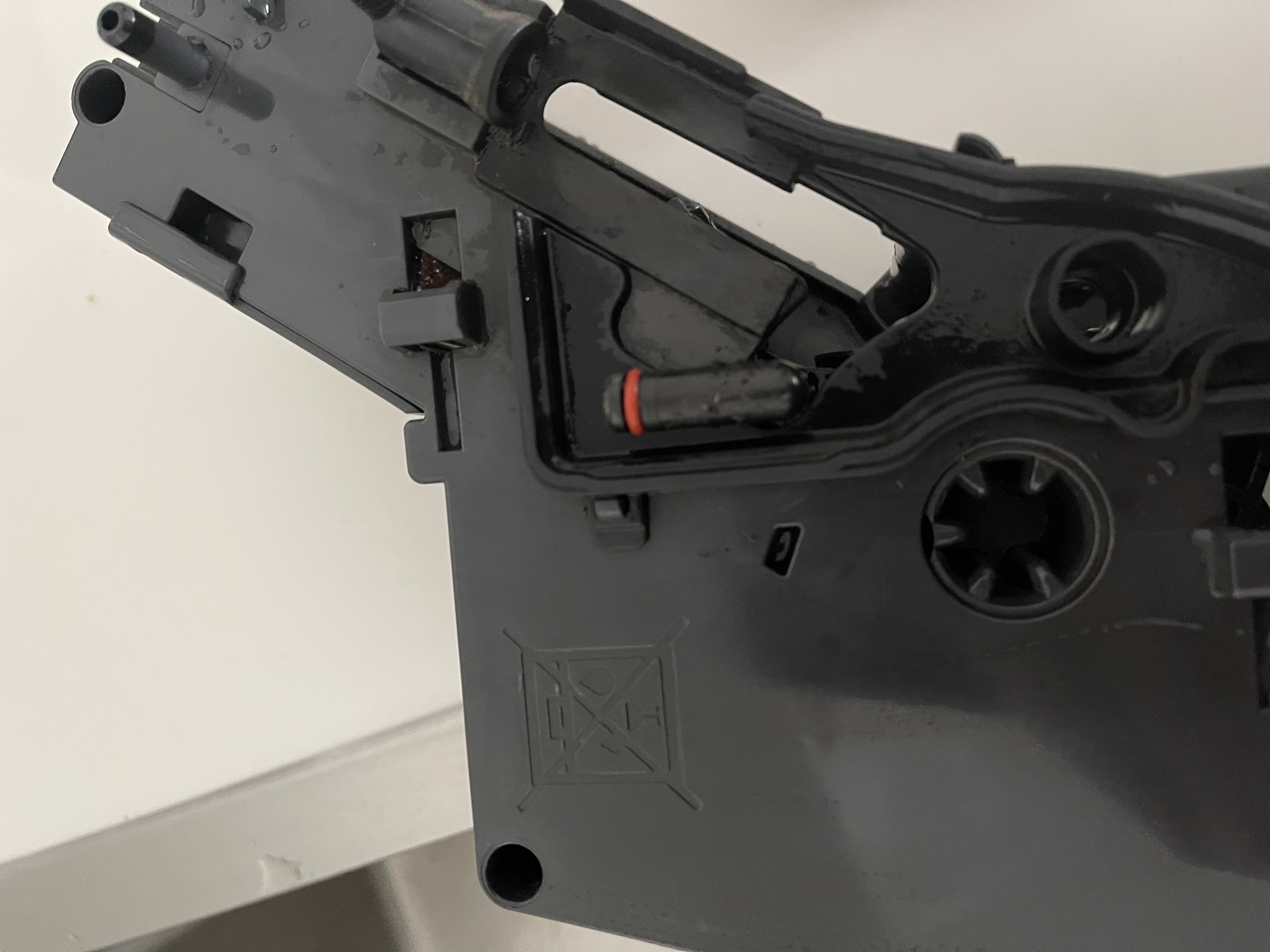

8Wij hadden ook dit probleem. Nou hebben we destijds ook van alles geprobeerd. Reinigen, ontkalken etc.
Nou zag ik ineens tot mijn verbazing dat er aan de achterkant van de zetgroep een rood rubberen ringetje ontbrak. Deze heb ik vervangen voor een paar euro en het probleem was opgelost.
Het is dus niet de grote rode rubberen ring maar een heel klein rondje. Zie foto.
