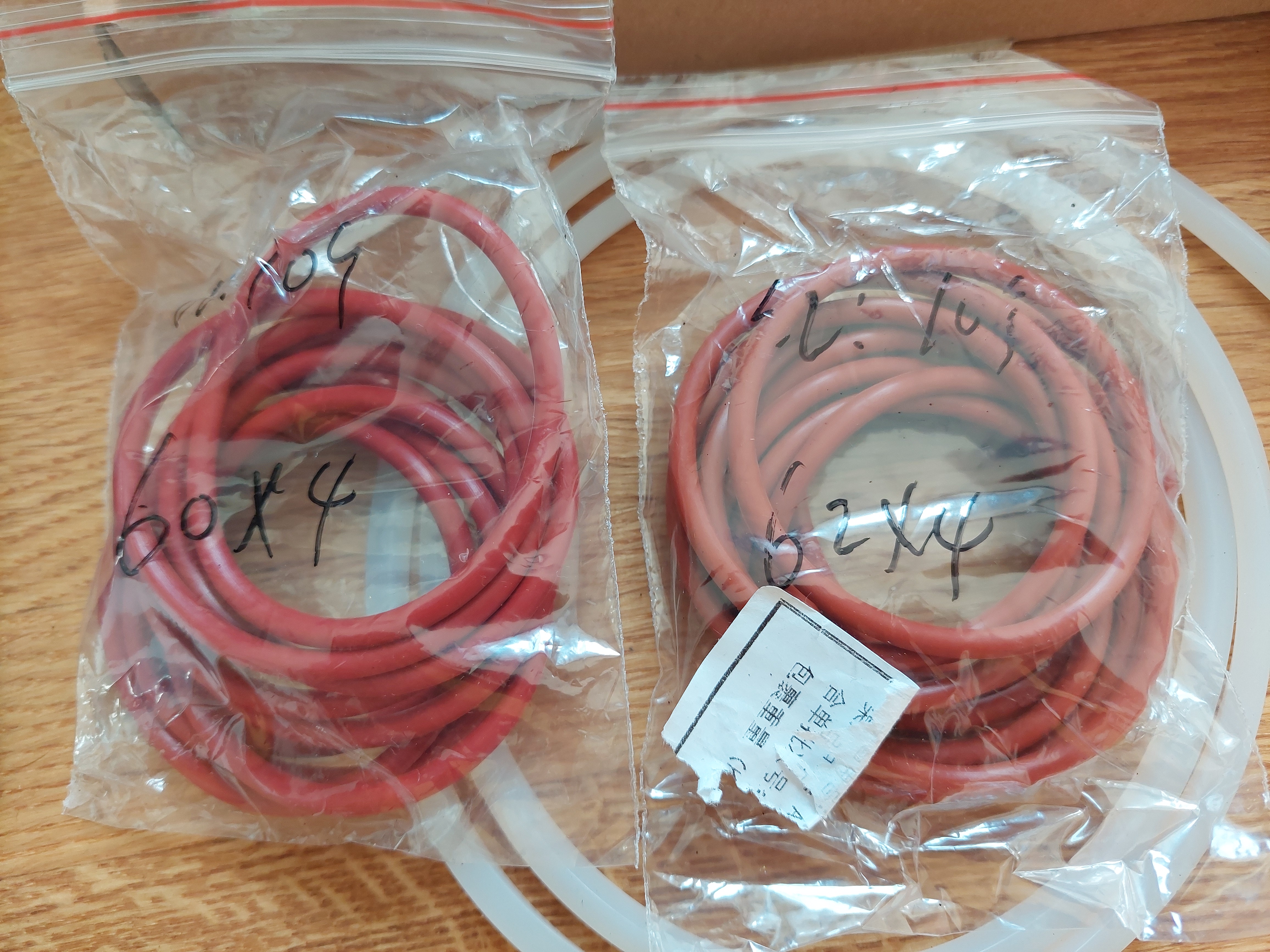

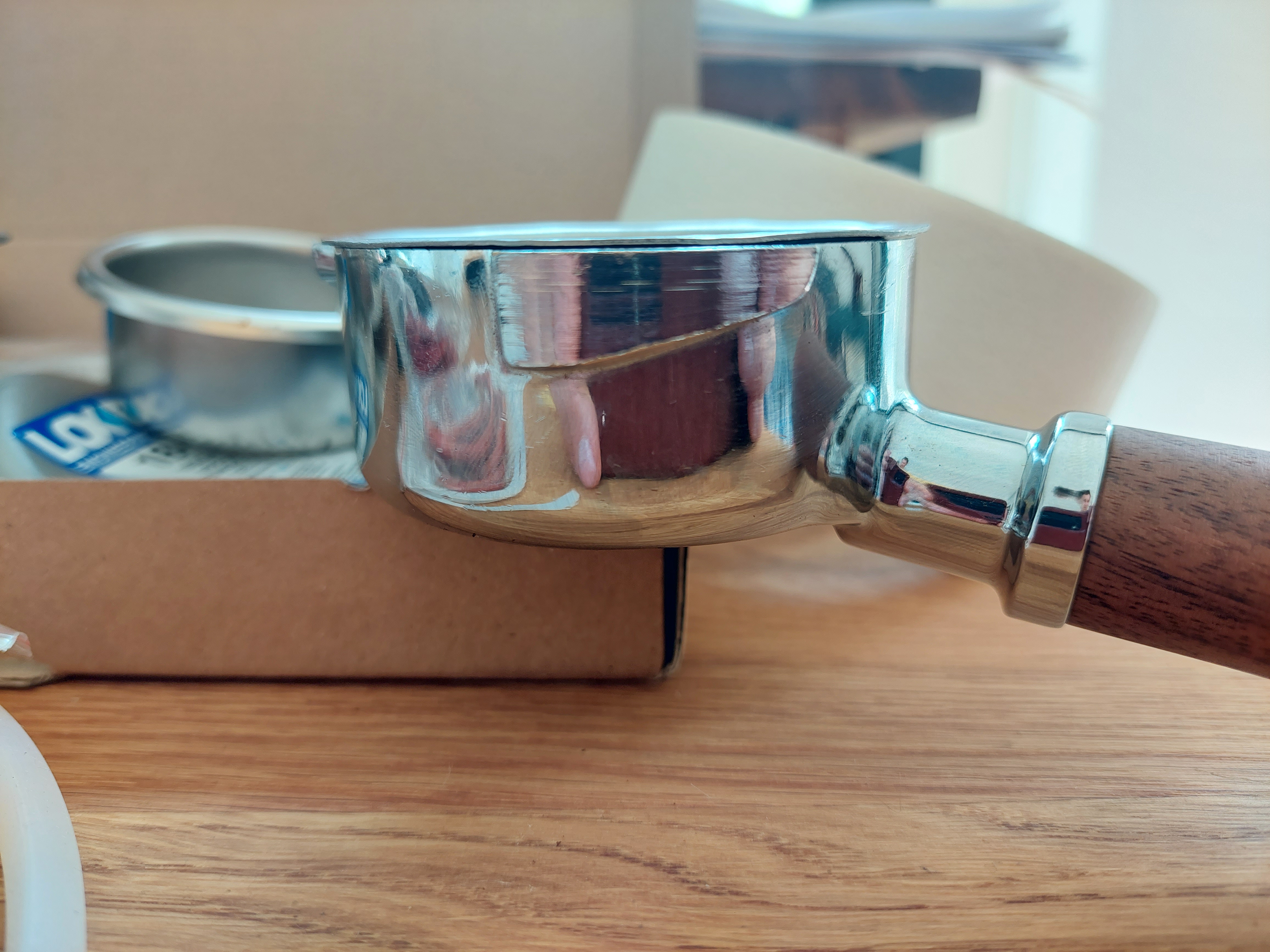

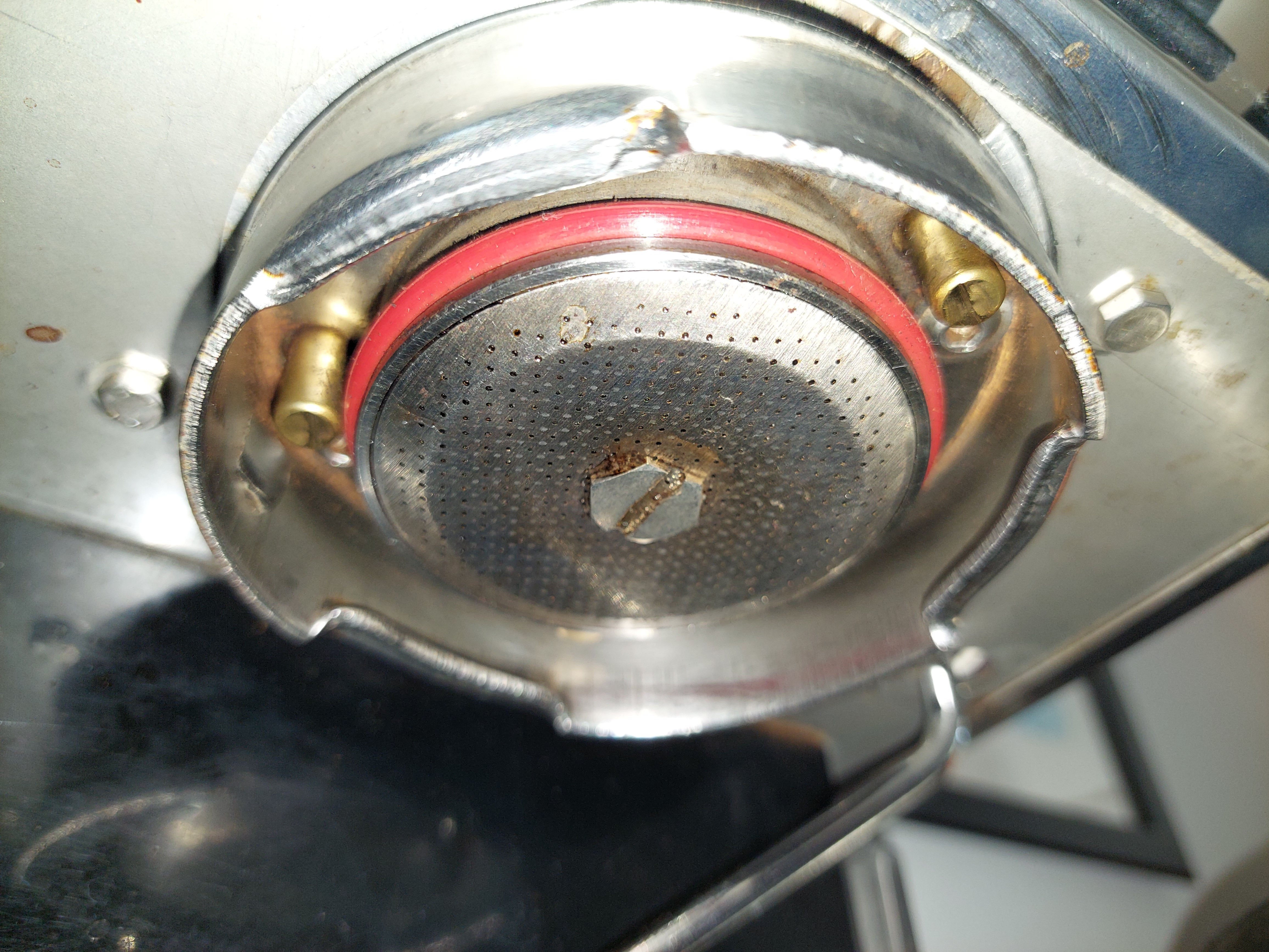

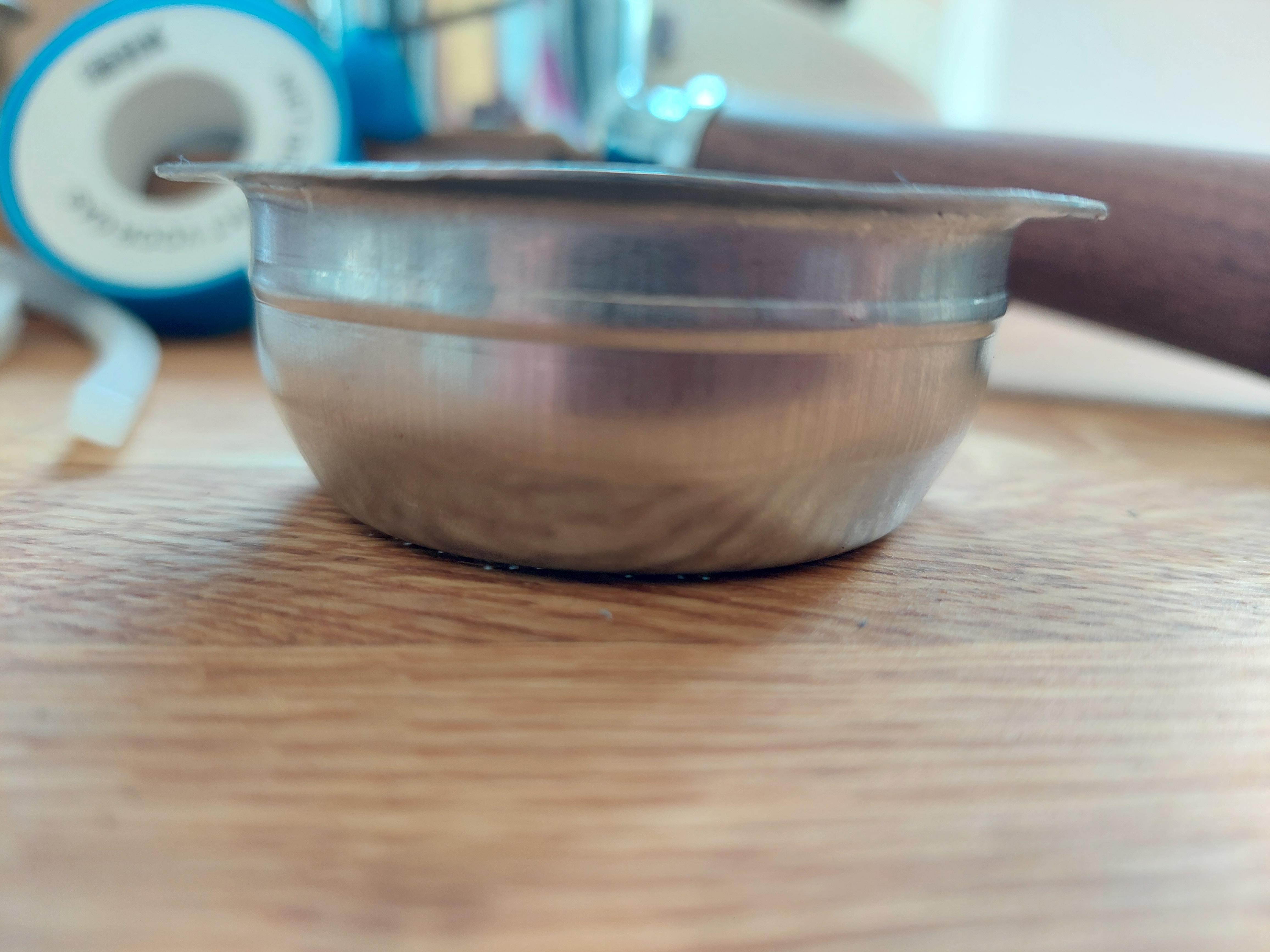

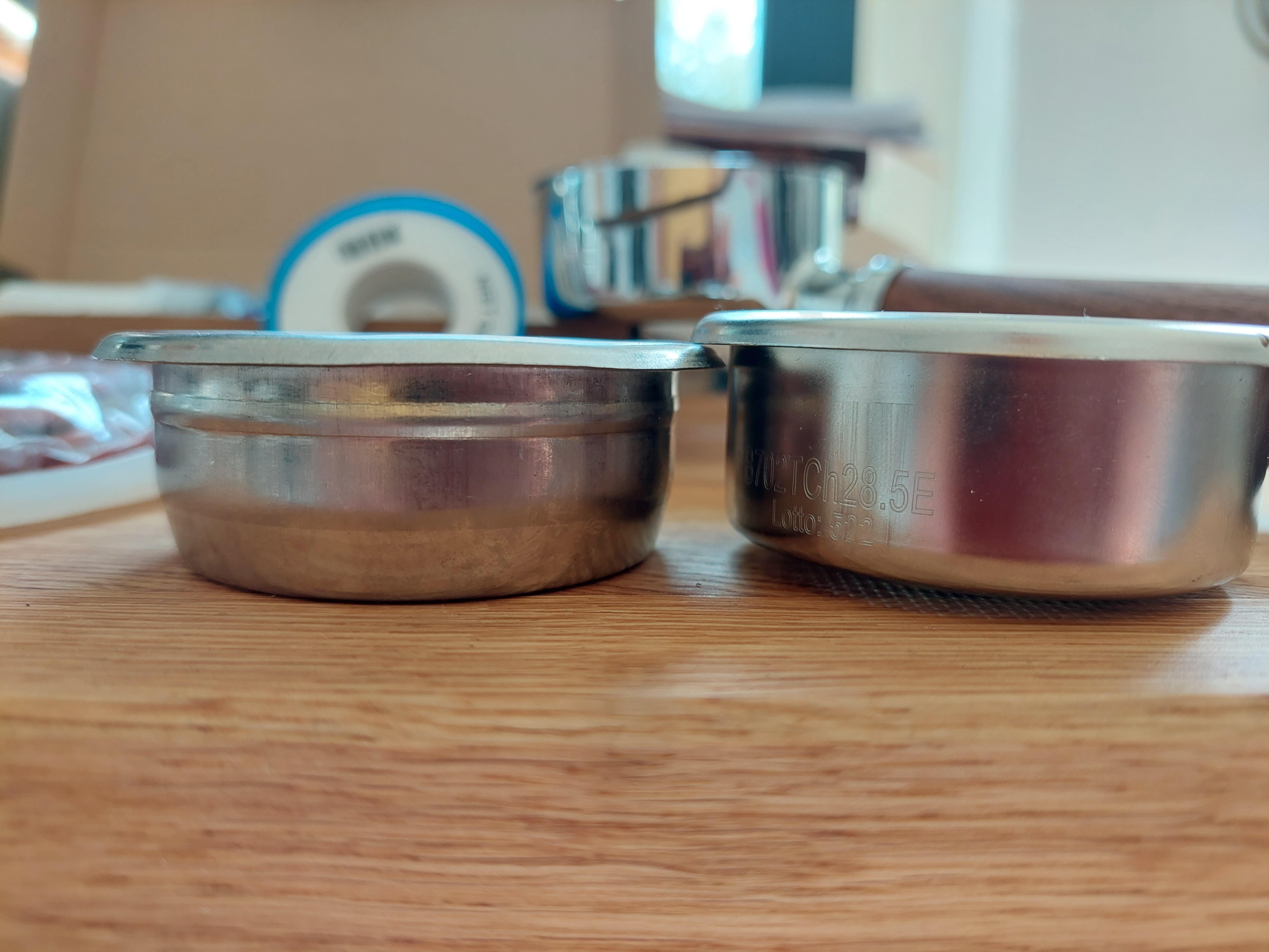

Allereerst heb ik enkele e61 bakjes aangeschaft, goedkopere standaard bakjes (goedkoper dan die van Quickmill zelf) en duurdere IMS om later mee aan de slag te gaan. De bovenranden van de e61 bakjes zijn gebogen, die van de Quick plat. In een bankschroef zijn de randen vrij gemakkelijk recht te buigen, niet perfect, maar dat hoeft ook niet. De messing bussen (die de portafilter weer naar beneden duwen, na het zetten) lopen anders niet lekker tegen het bakje en het geheel lijkt ook te hoog om goed af te sluiten. Voor de zekerheid heb ik de standaard Quickmill inbus bouten, die de flens in de onderplaat schroeven vervangen voor platte versies. Nu is het eigenlijk al gedaan, was het niet dat de hele boel nu lekt. De e61 bakjes lijken wat breder en door het ombuigen is de bovenzijde ook een millimeter +/- uitgelopen. Dit is makkelijk te verhelpen door een dikkere siliconen ring van oom AliExpress. Ipv de standaard ring ID 50.8mm x 3.53mm OD 57.86mm heb ik een siliconen ID 52mm x 4mm OD 60mm erin geplaatst. Mijn adapterschijf sluit nog af als voorheen (dus niet meer naar beneden verplaatst). En de groep sluit mooi af. Voor de zekerheid zou ik ook een 54 x 4 -> 62 mee bestellen. Deze heb ik niet nodig gehad.
