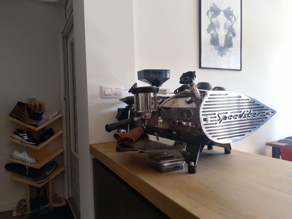

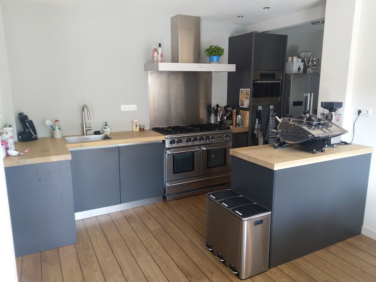

Mijn hoekje + een shot onder de motorkap.

Ziet er mooi strak en netjes uit. Mooi raampje met glas in lood trouwens.

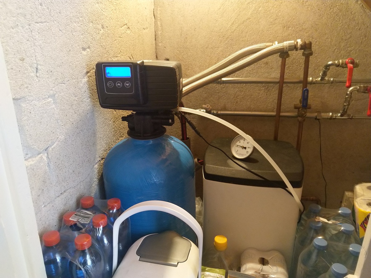

De waterontharder komt gelijk in de kelder waar het water binnenkomt.
Dus moet ik ergens op letten? Specs van de ontharder.
Of zou ik ergens vlak voor dat het water in het apparaat gaat nog weer iets toevoegen? ( een bwt filter?) kan die dan in het barretje tussen de waterleiding?
Dat is fijn, ik heb zelf een Hydrotense in de trapkast op de inkomende waterleiding. Het is qua smaak eigenlijk niet perfect, maar wel een gele goede en gemakkelijke keuze. Voor koffie is het eigenlijk beter om met waterstof te ontharden (hogere capaciteit en iets meer instelbaarheid) dit is afhankelijk van de inkomende hardheid en moet goed ingesteld worden anders kan het water corrosief worden. Je kunt nog een apart actieve kool filter plaatsen (Brita Fresh), maar mijn vergelijkend smaakonderzoek vond het hier thuis niet nodig, alle leidingen zijn nieuw.

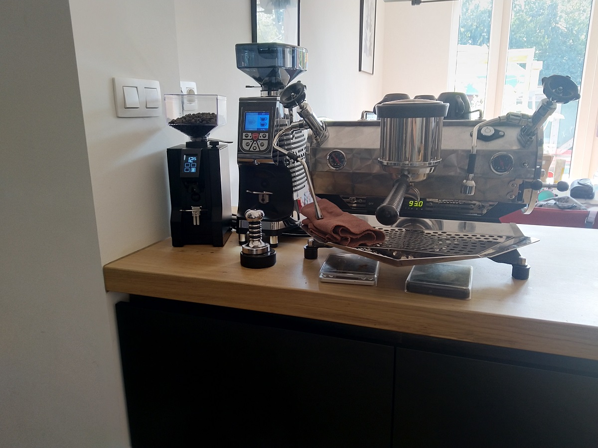

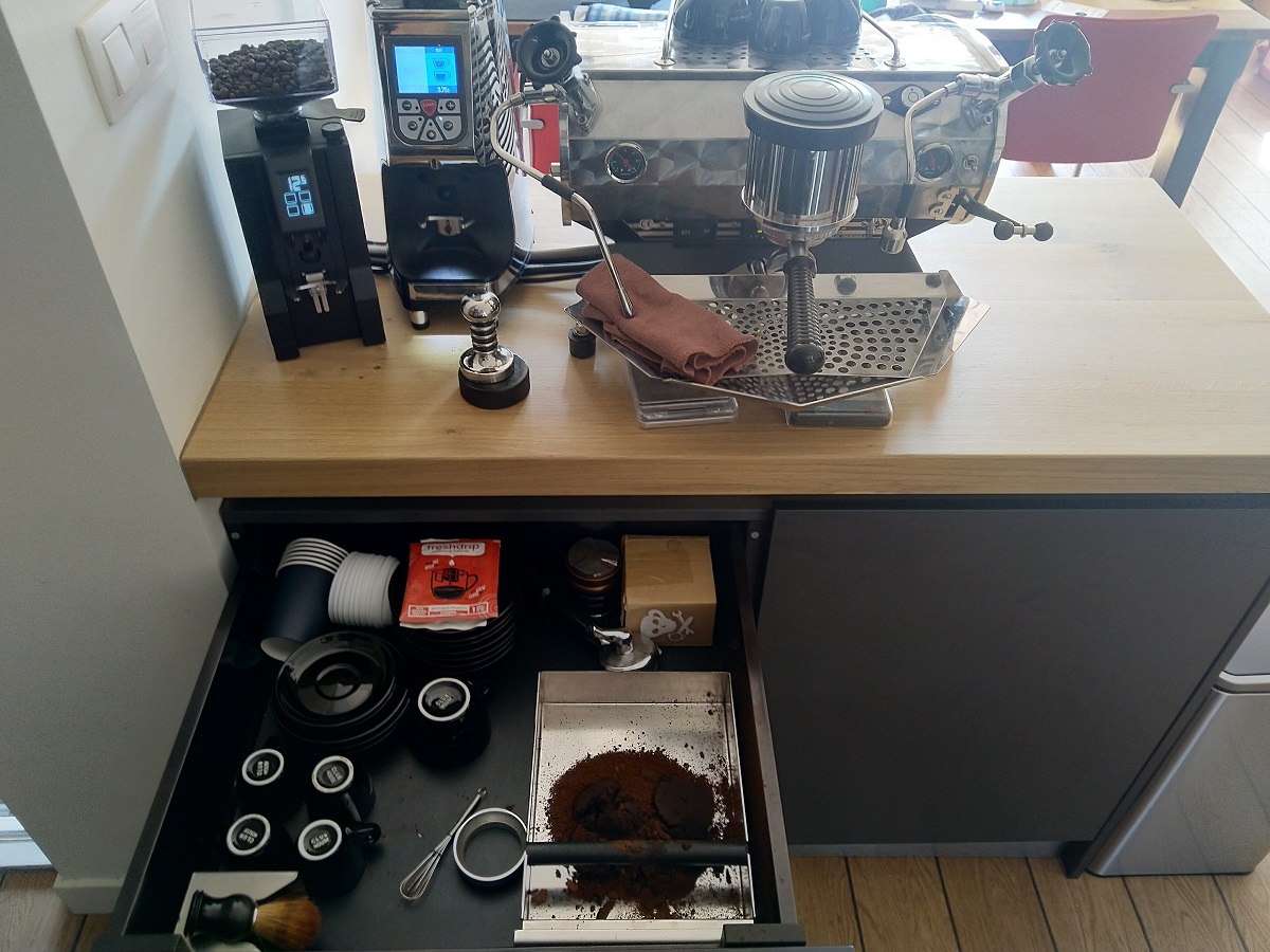

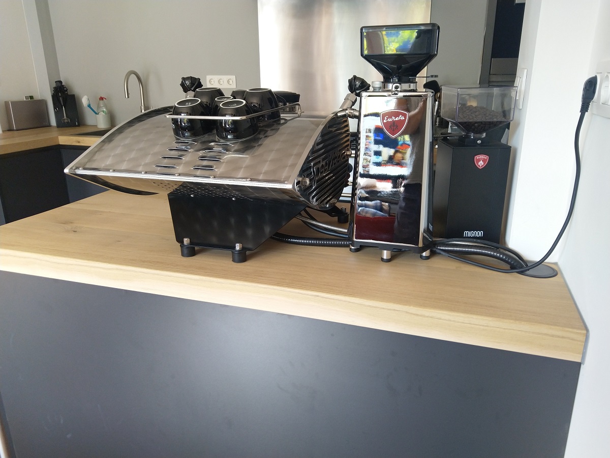

@pti foto’s ter inspiratie zijn altijd welkom.
Nou vooruit dan maar, let niet op die vingerafdrukken er zitten nog(steeds) tijdelijke frontjes op de keuken omdat het gewenste materiaal leisteen, niet beschikbaar is :oops:
Hier wat overzichtsfoto's

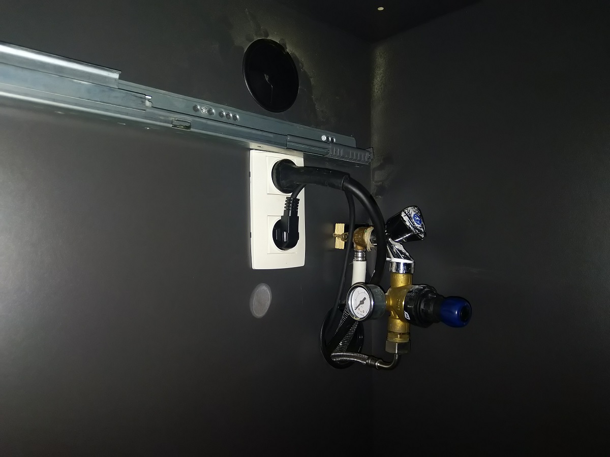

En hier de "technische kant"
Uitkloplade etc.
220V 16Amp + Water aanvoer met reduceertoestel.

Waterontharder voor het hele huis.

Wat een machine, prachtig. Ook mooi opgelost met alle losse rommeltjes in een lade. Waarom de pomp onder de plint? Ivm geluid?

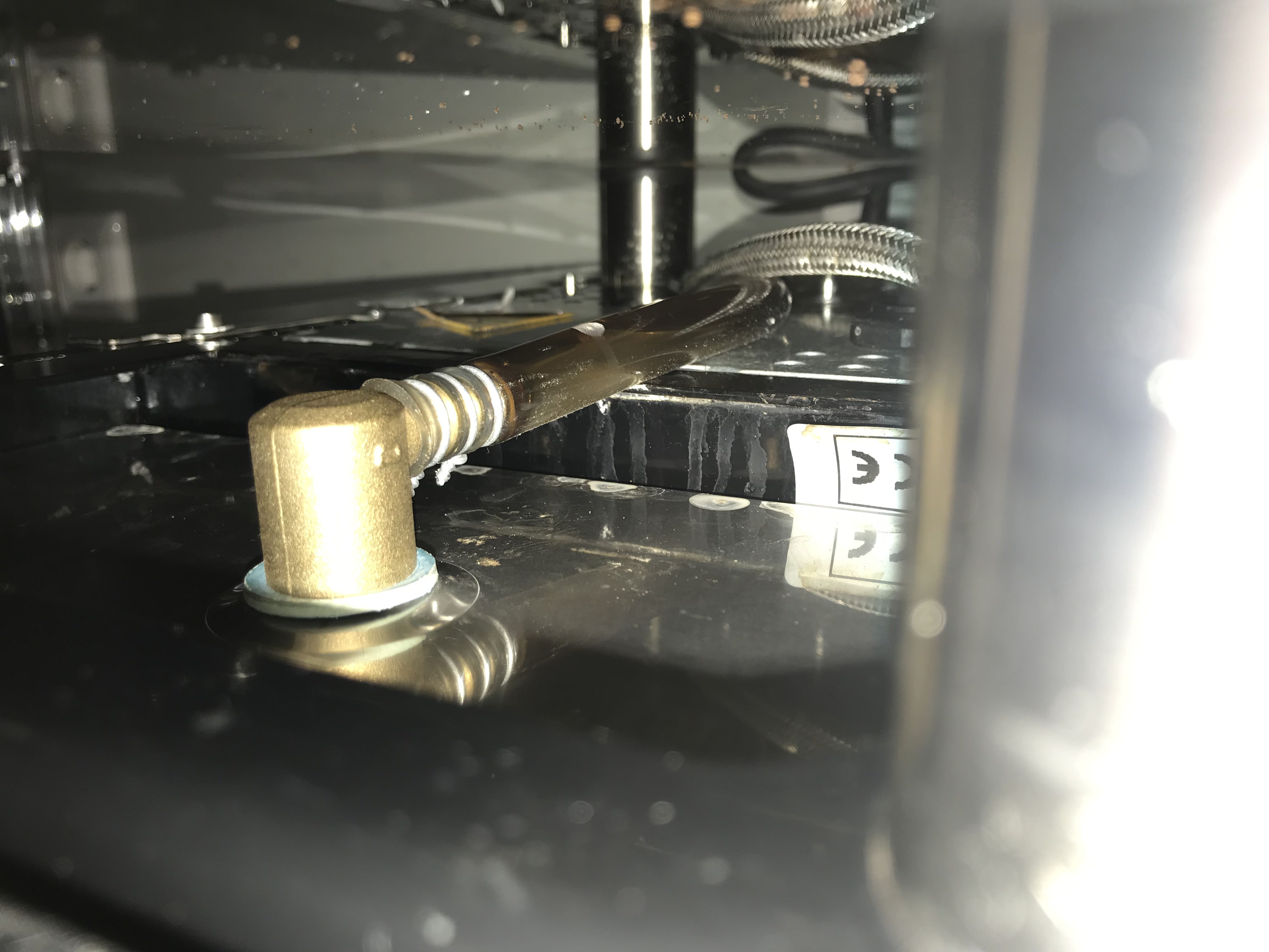

Gataje boren in die verlaging en dan een dergelijk knietje erin zetten.
Heb je mijne bij Casabarista gekocht (foto staat bij mij op de kop, maar niet meer als ik hem aanklik? :( ).

Ja alles uit het zicht wat niet dagelijks wordt gebruikt met als enige uitzondering het kinderspeelgoed ;). Vroeger had ik een heel plankje boven het koffiemeubel met allerlei koffie gerelateerde tierelantijntjes, maar je gebruikt het niet, je moet het afstoffen en je kunt een ander er misschien gelukkig mee maken die het wél gebruikt. Dus muv. de koffie-kampeer spullen heb ik vrijwel alles verkocht en weggegeven, opgeruimd staat netjes.
Wat betreft de pomp, mijn machine heeft een externe pomp net als veel horeca machines dus die moet je toch ergens kwijt. Dan het liefst op een plaats waar hij geen ruimte "in beslag" neemt. Als hij niet onder het kastje had gepast had ik hem waarschijnlijk tegen de achterwand geschroefd.
