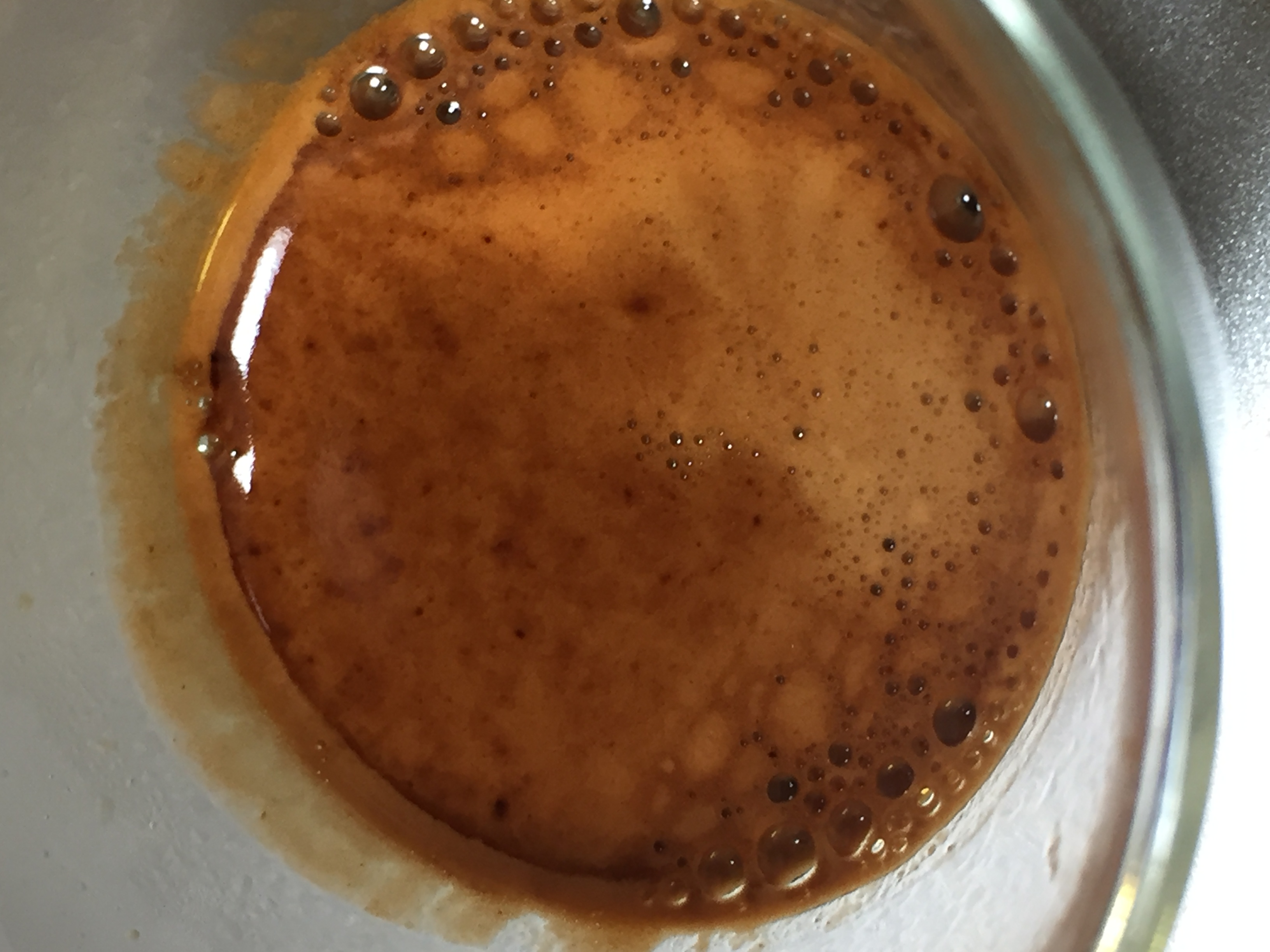

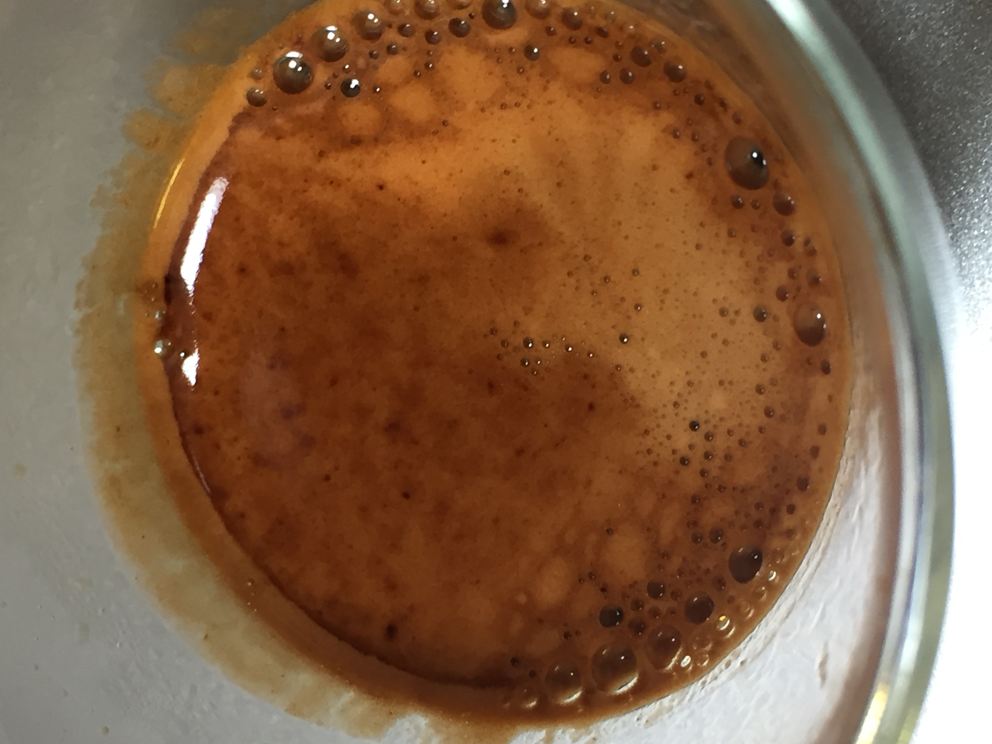

Het lijkt erop dat ik de Fascino Grande Alta #15 redelijk getemd heb met de volgende instellingen:
14 gram koffie in het dubbele filterbakje
Bottomless portafilter.
PID-temperatuur: 95 C
Maalinstelling (Niche): 17,5
Vrij lichte tampdruk (ik schat ca 10kg)
Extractietijd (incl. pre-infusie): 36 sec
Opbrengst: 39 gram
Ik vind hem nog steeds aan de zure kant, maar inmiddels niet meer zo storend.

10Heb je al eens een 18g IMS of VST bakje geprobeerd?
"het dubbele filterbakje" is erg generiek, kan van alles betekenen.
Probeer die eens op 97ºC?
Aangezien die doel-temp naar jouw waarneming slechts heel even wordt aangetikt kan het geen kwaad.
Is niet zo van belang.
Hoe lang duurt die pre-infusie precies, vanaf moment pomp-aan tot 'eerste druppels hangen onderaan het filterbakje'?
Uit 14g zou ik maximaal 28g halen en dan is 39g véél meer.
