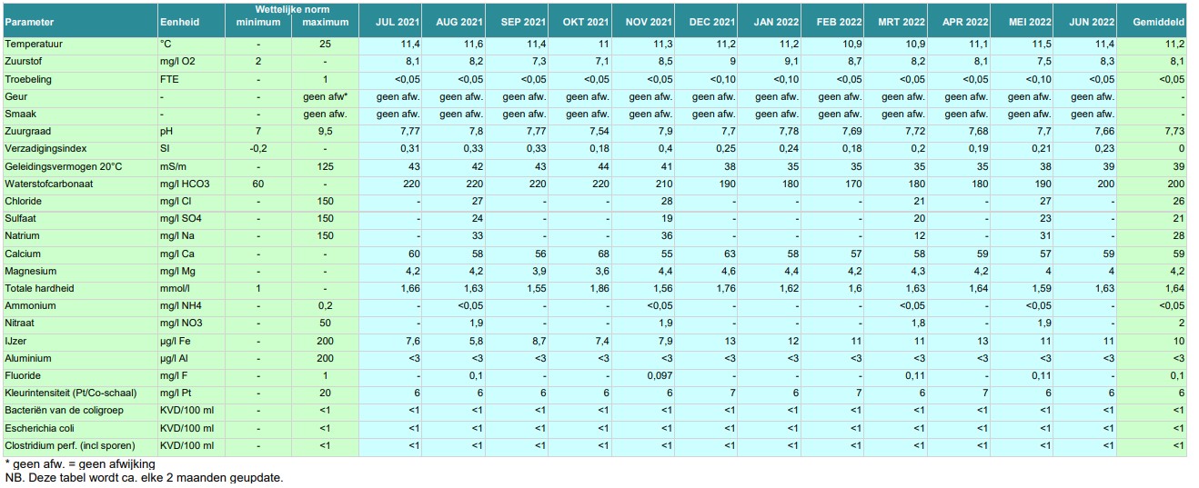

Nadeel van het Quell ST systeem is natuurlijk het risico op corrossief water. Nu heb ik me er wel enigszins in verdiept. De hardheidheid van het water zit hier op 9dh. De KH kan ik echter nergens terugvinden (heb zelf nog niet getest). Naar ik begrepen heb is de KH waarde belangrijk voor de alkaliteit van het water. Onderstaande overzicht heb ik via het waterbedrijf:
Ik vraag me onder andere wel af of het terugbrengen van de hardheid naar 3 - 3,5 DH toch nog enige kalkafzet oplevert die op langere termijn toch aandacht vraagt in de espressomachine. De Purity Finest is een sodium wisselaar welke geen kalkafzet meer achterlaat.
Zijn er specifieke testkits die aanbevolen worden om de totale hardheid en de alkaliteit te meten?
