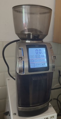

cremalover schreef: ma 22 aug 2022, 12:26
fransg schreef: ma 22 aug 2022, 12:19
cremalover schreef: ma 22 aug 2022, 12:14 Een Forte maler zegt mij niks.
Die is toch zeker traploos?
nee net als Vario twee kammen...eentje voor grof en eentje voor fijn...dus per standje grof kun je alle standjes fijn gebruiken...dus enorm veel standjes...en dus heel precies af te stellen...heel anders dan bij andere getrapte malers...eigenlijk gewoon traploos...
je kan de calibratie van de Forte trouwens fijner afstellen. voldoende fijn malen moet geen enkel punt zijn tenzij je de stalen brew burrs gebruikt.
vraag aan topic starter: heb je de stalen of keramische schijven? voor espresso zijn de keramische schijven veel makkelijker want meer fines!
de Forte is een prima maler!

bvds schreef: ma 22 aug 2022, 12:30
Ok.Dan weet ik ook niet waarom de doorloop te snel is en er geen druk opgebouwd kan worden.
ik heb keramische schijven
