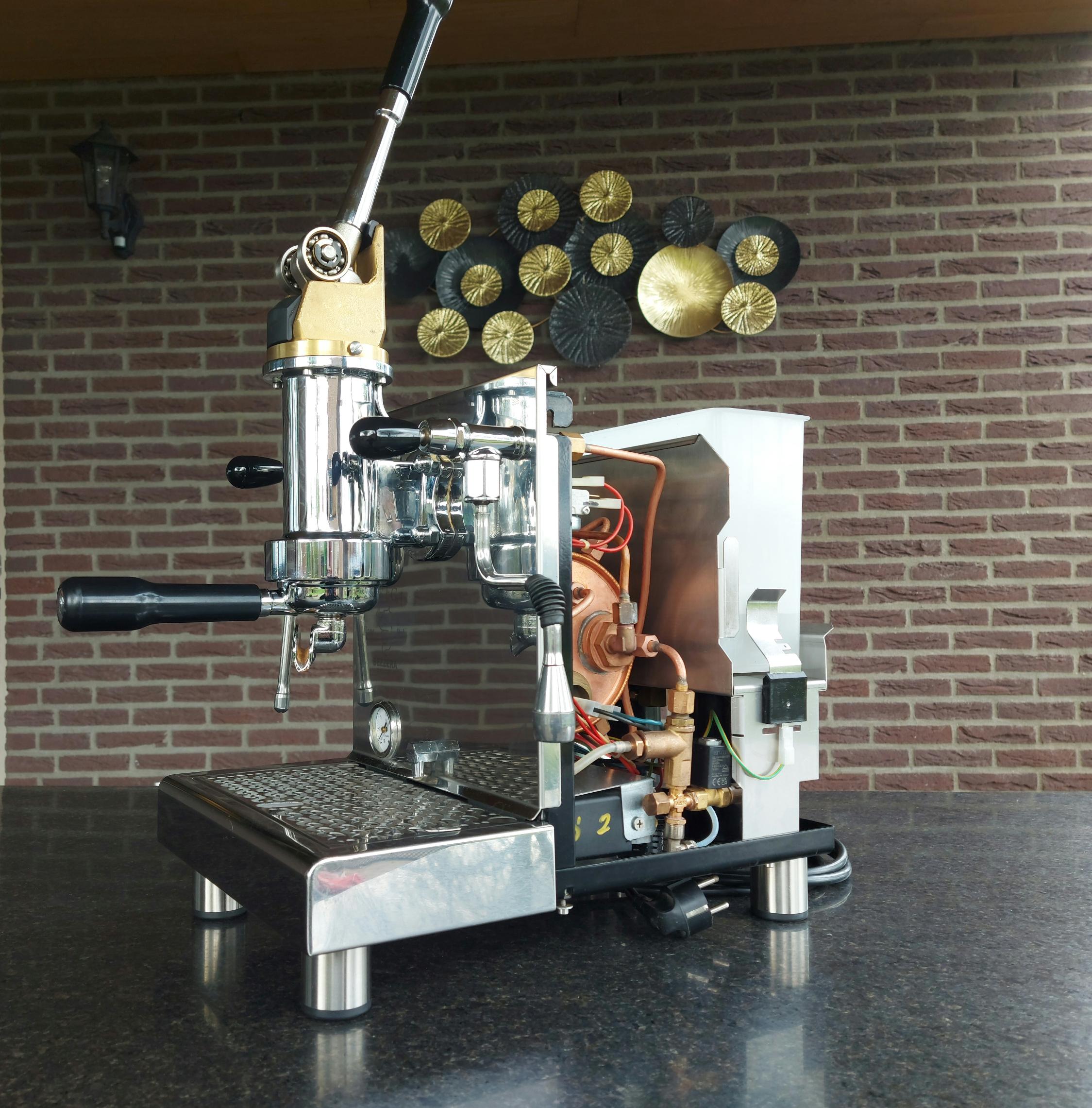

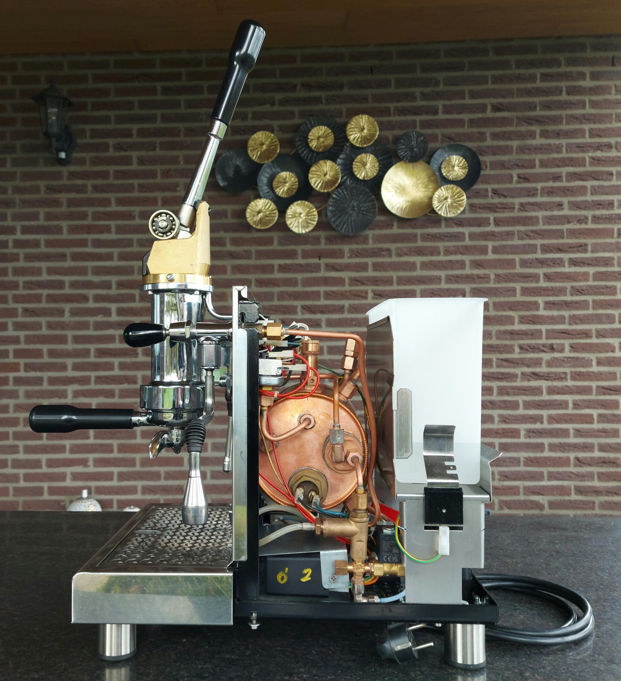

hanR: Met de afdichtingen op de ketel doelde ik op de leidingen, deze bevatten allen conische koppelingen. Inmiddels zijn deze gemonteerd en waren meteen lekvrij. De enige die een klein beetje afdichting nodig had is het overdrukventiel.

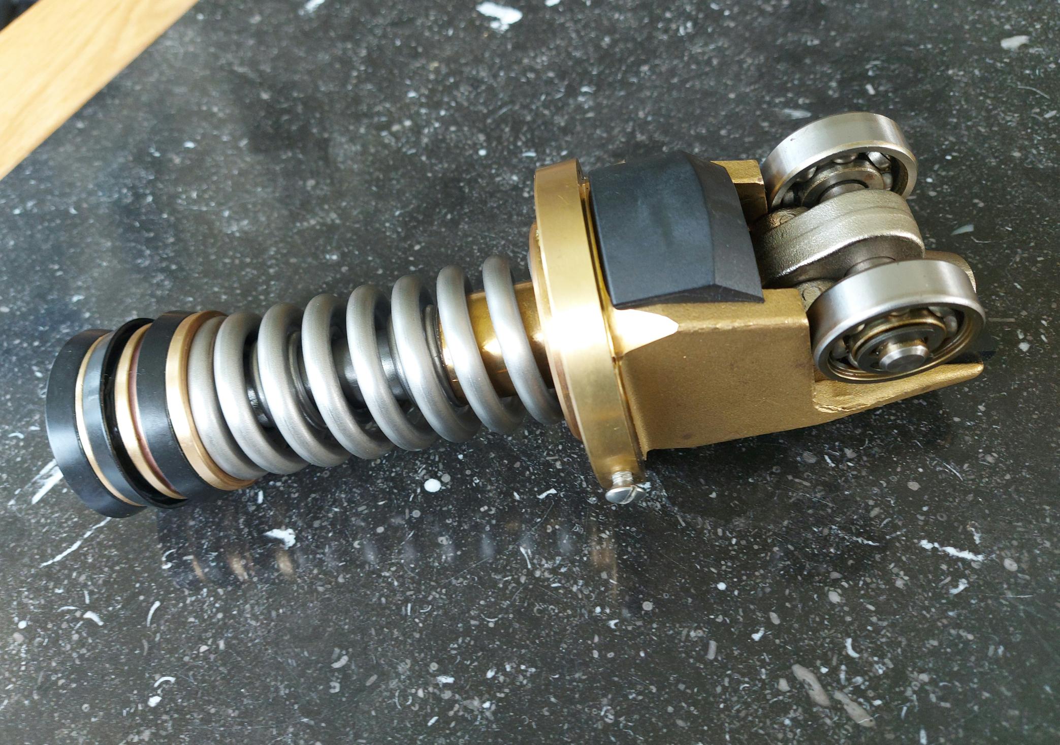

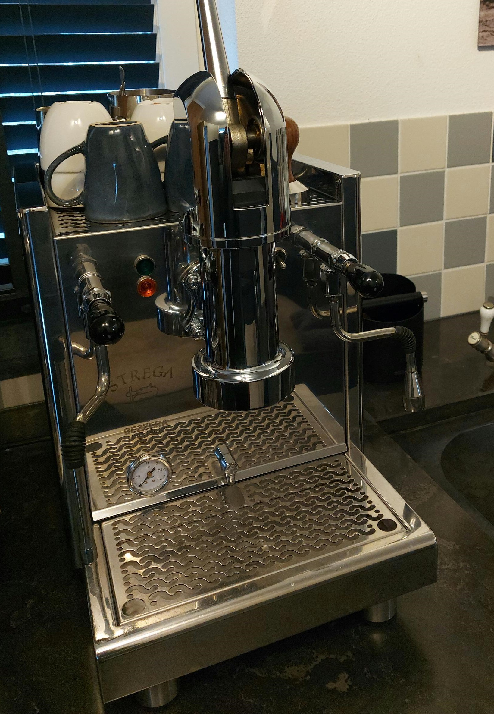

Inmiddels werkt de machine al weer als nieuw! In het begin heb ik de machine wat gespoeld en de hevel wat uitgeprobeerd, wat een kracht in die veer he
Op mijn lijstje staat nog het vervangen van het power ON lampje, wat isolatiehulsjes aanbrengen om de connectors. Verder is er nog wat speling op de uiteinden van de pushkranen, ik heb hiervoor al nieuwe veren liggen maar dat kan tussendoor. Al met al was dit een super leuk project en nu genieten!

13Schitterend in beeld gebracht ook!
