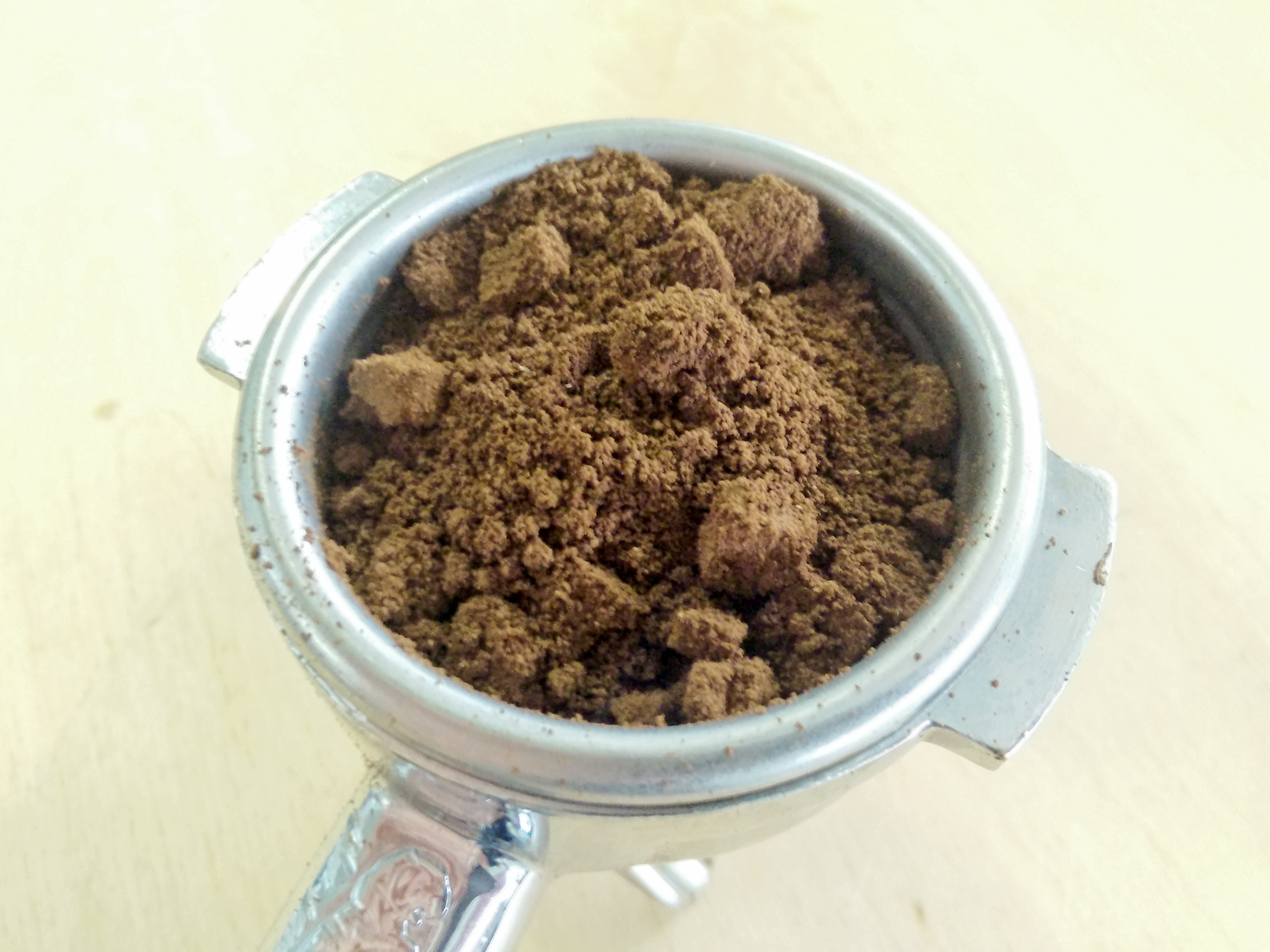

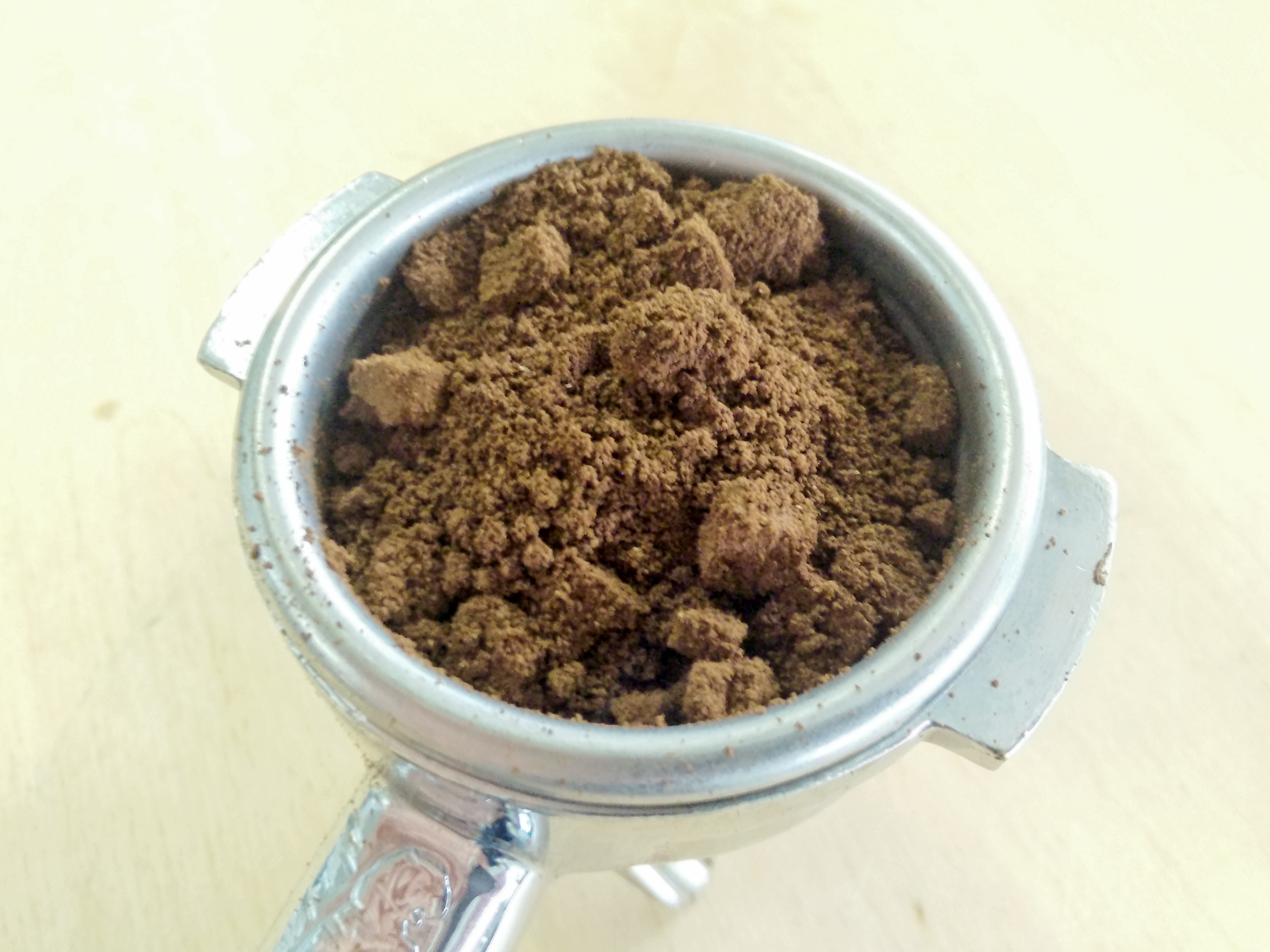

@3aan schreef:Wat bedoel je met vierkante klonten, heb je daar zichtbare voorbeelden van?
volgens mij ziet dat er niet uit als korrels, zoals het hoort. Het lijkt meer op poeder. De maler slaat de koffieboon kapot tot een poeder dat gaat klonteren. Daar heb ik in ieder geval geen last van.
Ik denk eerder dat ik mijn maler te fijn heb afgesteld staan waardoor de schijven elkaar raken en er klein deeltjes aluminium/ijzer met de koffie meekomen. Ik zal een nieuw draadje openen om daar de maler in te bespreken.

Oh, maar dat hoeft niet persé te betekenen dat de malers dood zijn, ook externe invloeden zoals het weer en dan te fijn malen, zie voorbeeld van een Malabar van 5 weken na branding te fijn gemalen met vochtig wisselvallig weer, gemalen in een Compak 8 met ongeveer 80 kilo achter de kiezen.[img]//uploads.tapatalk-cdn.com/201710 ... 836a30.jpg[/img]
