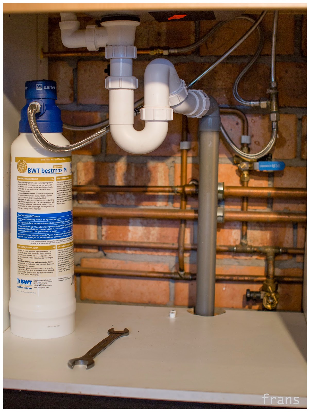

beekschooten schreef: zo 31 dec 2017, 13:21Frans, jij hebt je reduceerventiel voor de inlaat van de LT8 zitten. Herken jij dit probleem of zie ik spoken? :roll:
Ik heb geen LT8, maar een BWT Bestmax. Daar zit volgens mij geen bel lucht bovenin en ik merk ook niet dat er druk met enig volume in wordt opgebouwd.
