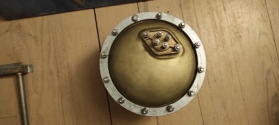

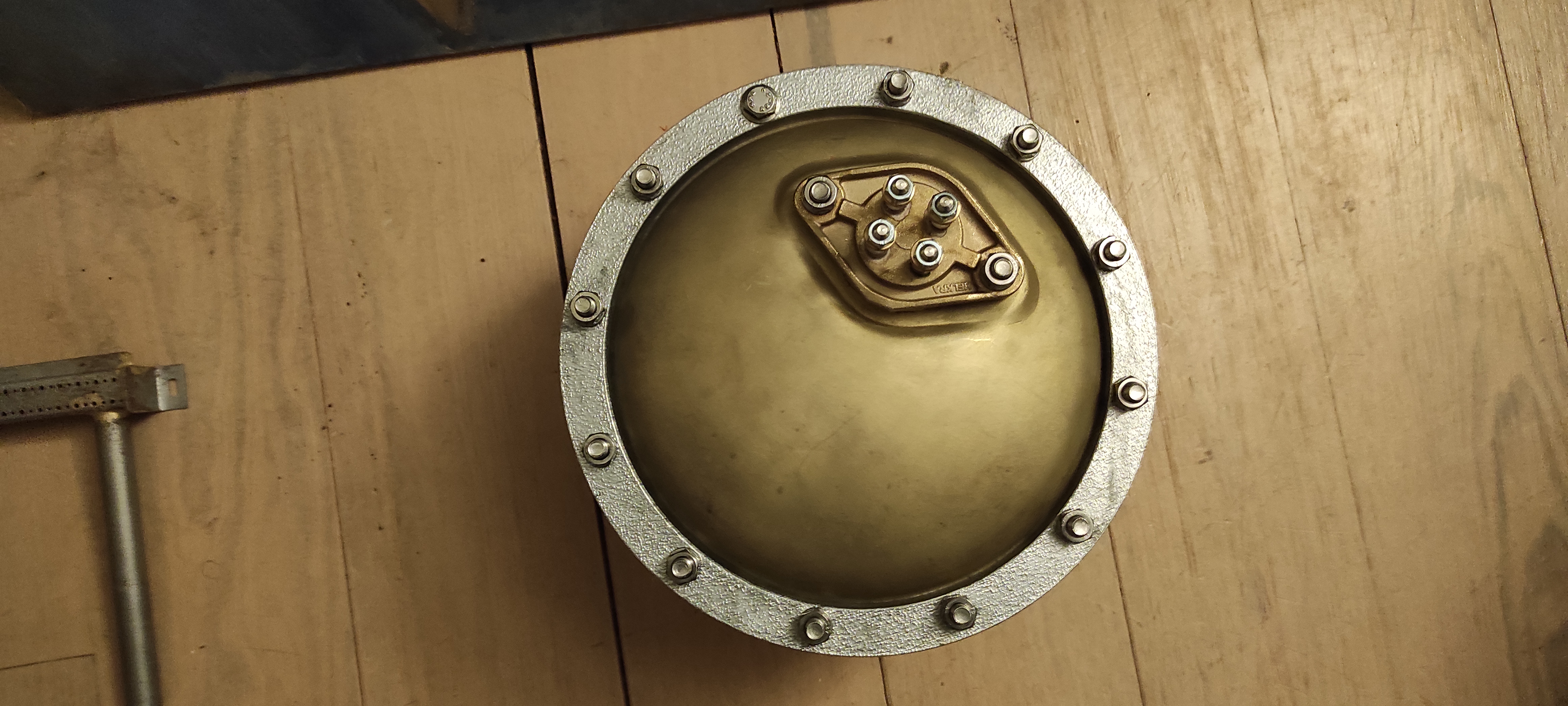

Zal ze omdraaien. Zaten aan geperforeerde kant gietsporen. Vandaar dat ik ze zo om gemonteerd had.Pti schreef: do 30 dec 2021, 17:20Als je wil dat het niet lekt kun je beter die aluminium ringen goed om monterencremalover schreef: wo 29 dec 2021, 13:53 IMG_20211229_135123.jpg
Gemonteerd zonder vloeibare pakking.
Als het lekt dan lekt het.![]()
En dan nog als snelle tip nu je het toch weer los moet halen, bouten van binnen naar buiten is niet alleen zoals origineel maar ook makkelijker als je de flens na een keer opwarmen wil natrekken.
En van de bouten was er een door een lasstuk alleen met de kop naar binnen pastte. Heb ik ze allemaal zo gedaan. Zal alles vanavond aanpassen.Ringen ff vlakken.
