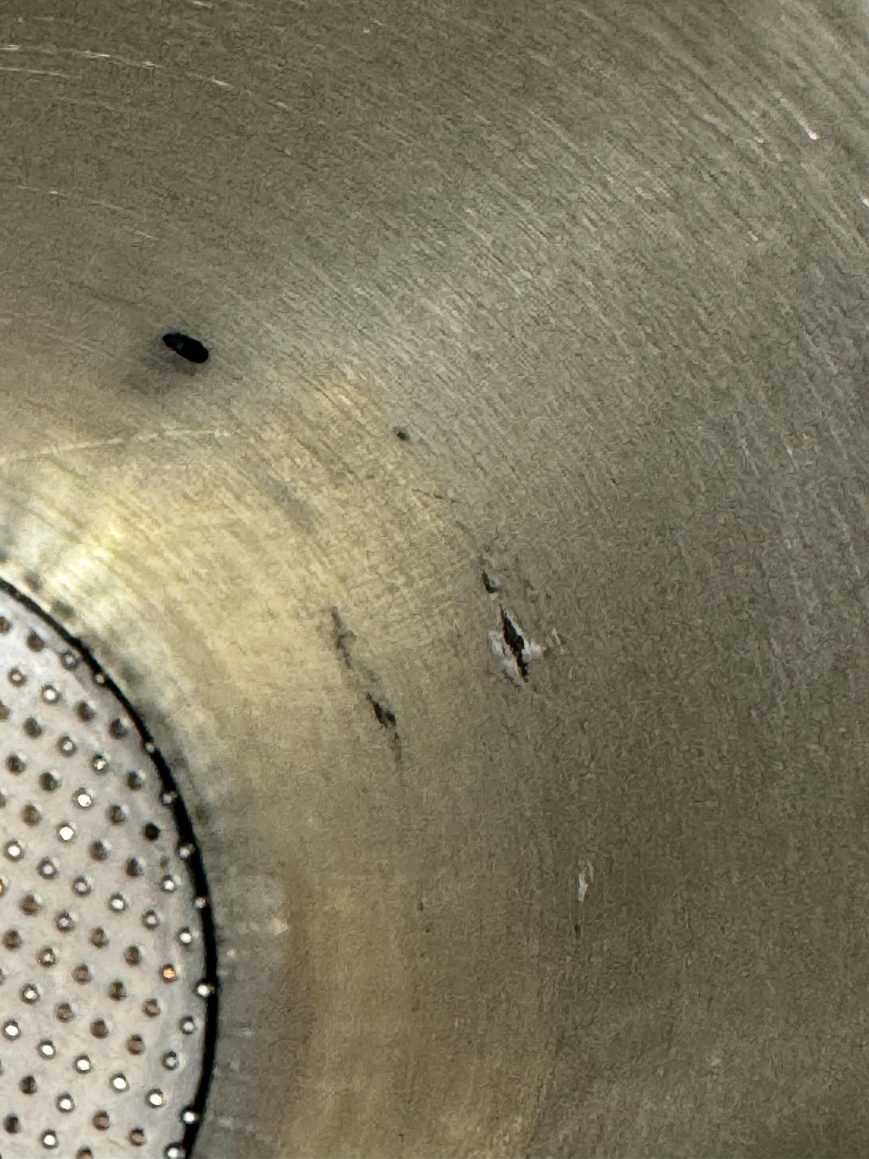

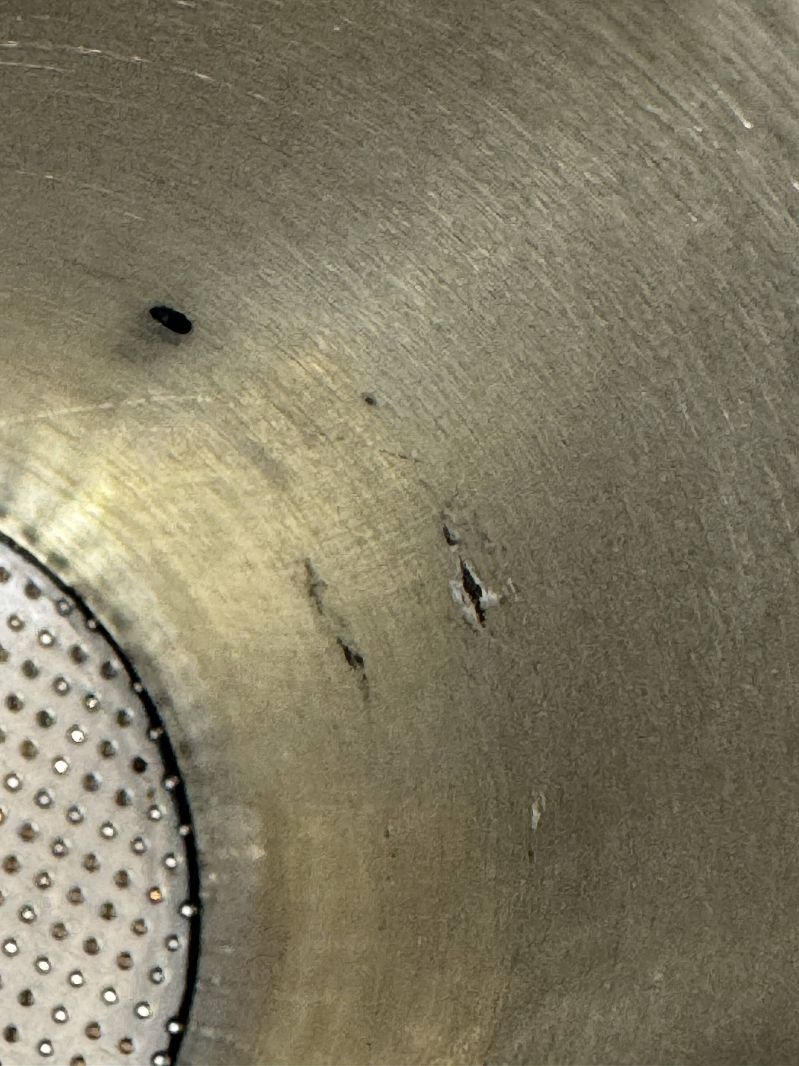

1239Hi Frans, bedankt voor het delen. Heb ze gecheckt. Zitten prima vast. Ik kom wel naar Amsterdam. Volgens mij is het de cylinderwand daar zitten een tweetal beschadigingen in.fransg schreef:Nieuwe Vectis eigenaar Patrick heeft nu hetzelfde euvel en ik zocht even in de geschiedenis van deze thread tot ik deze oplossing terugvond.ErikW schreef: wo 04 okt 2023, 12:01 Zo, na de aanvankelijk deceptie met de 1e rondjes Vectis, is alles nu in orde!
