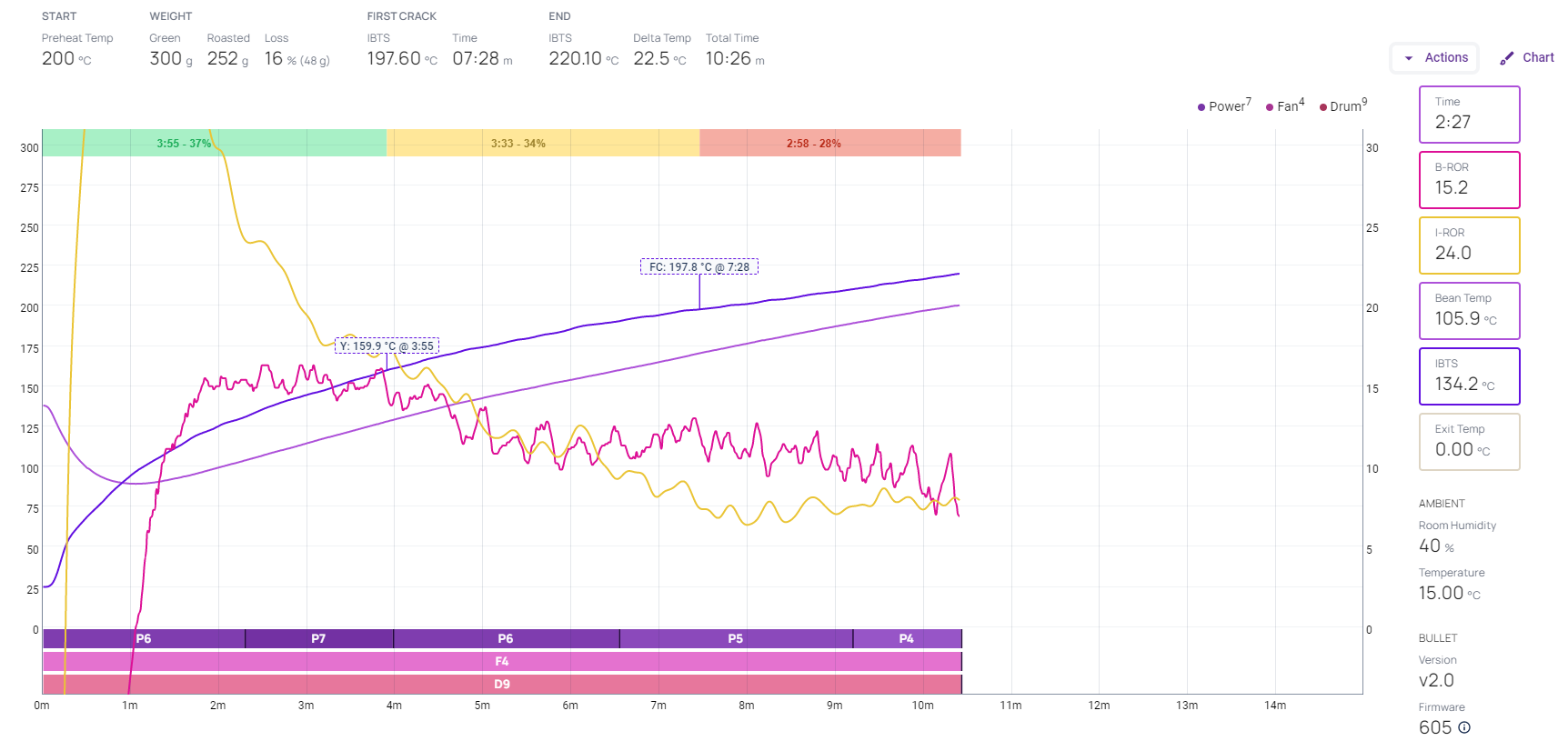

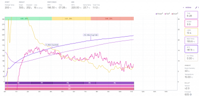

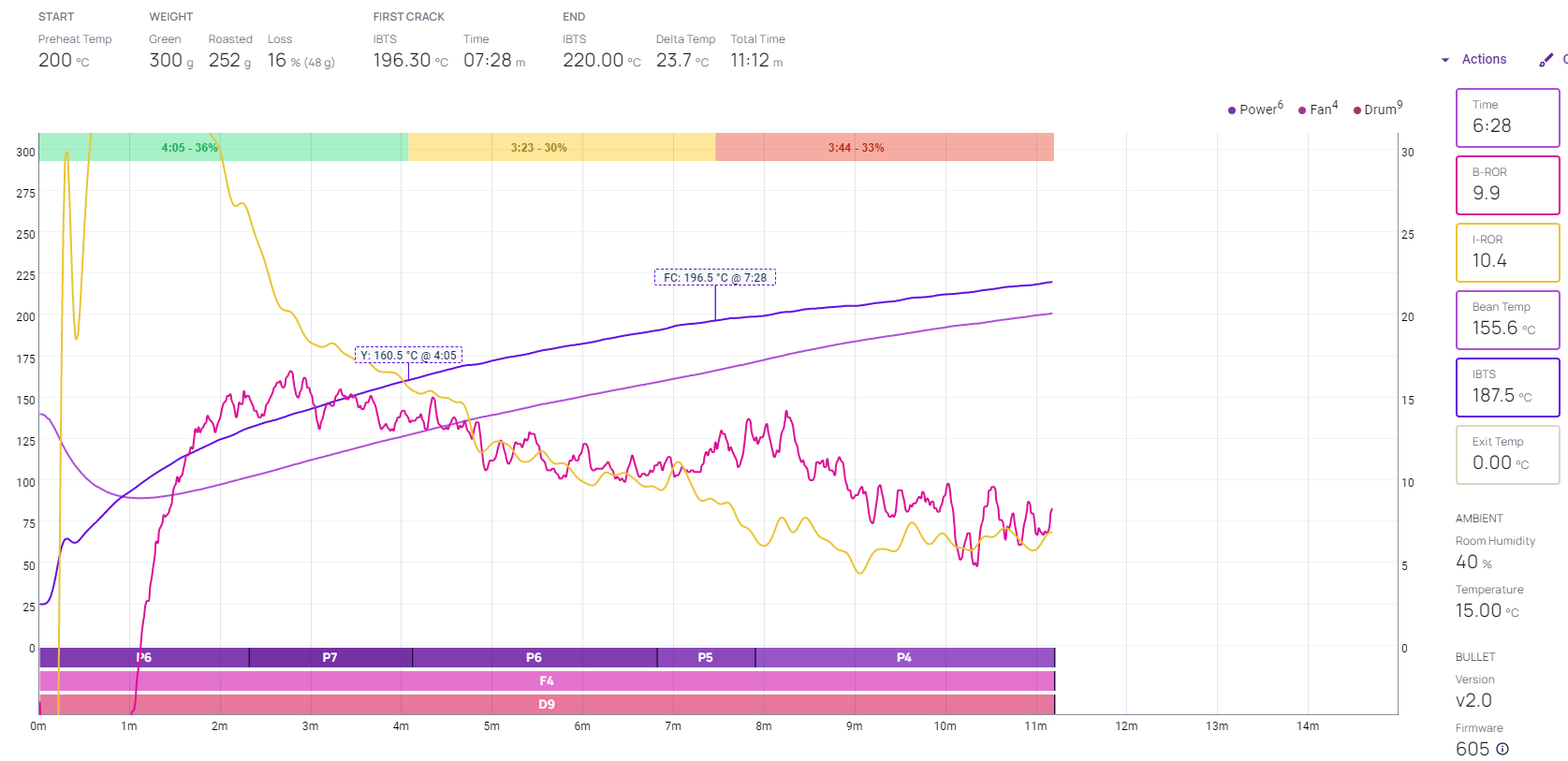

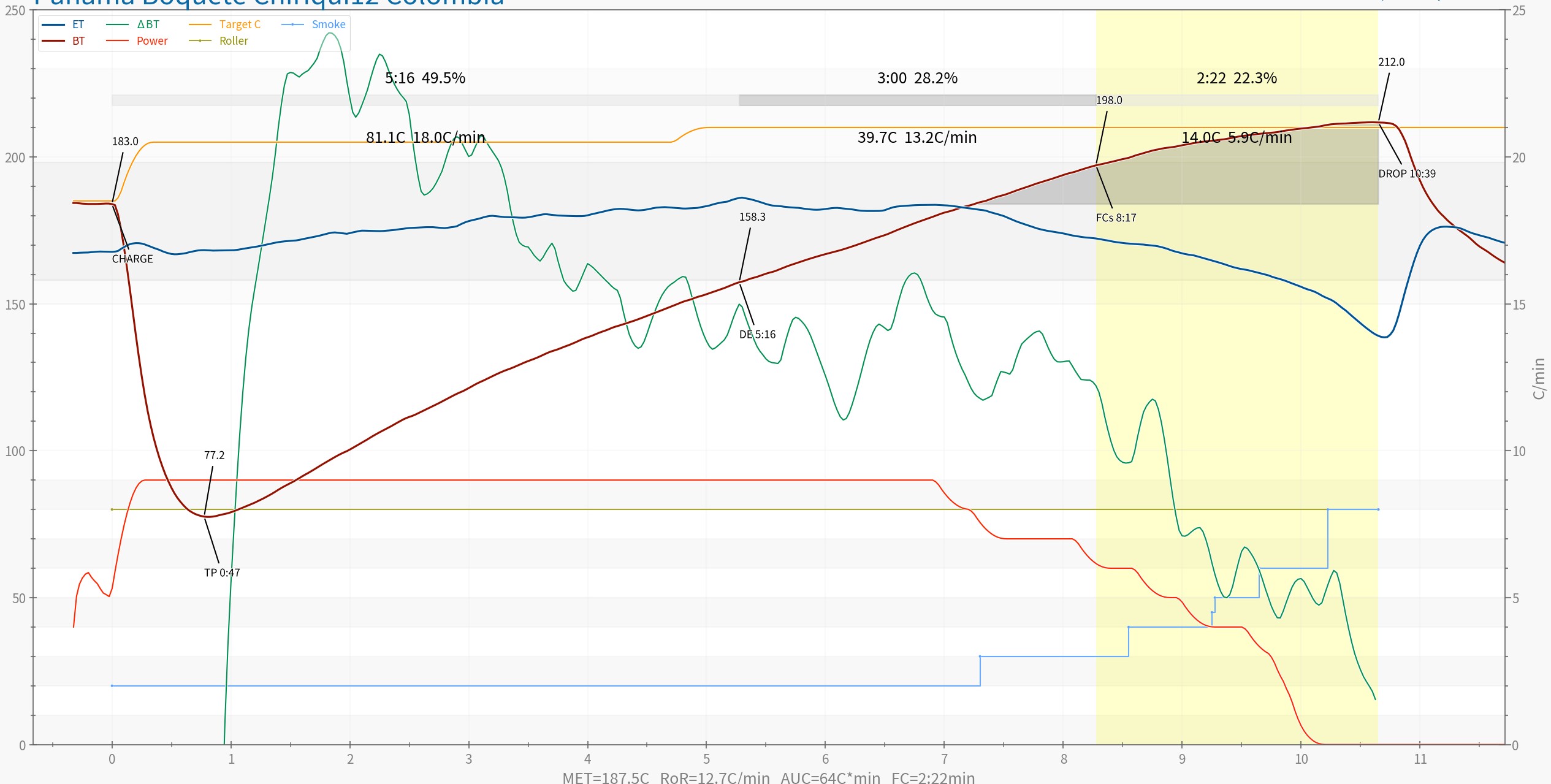

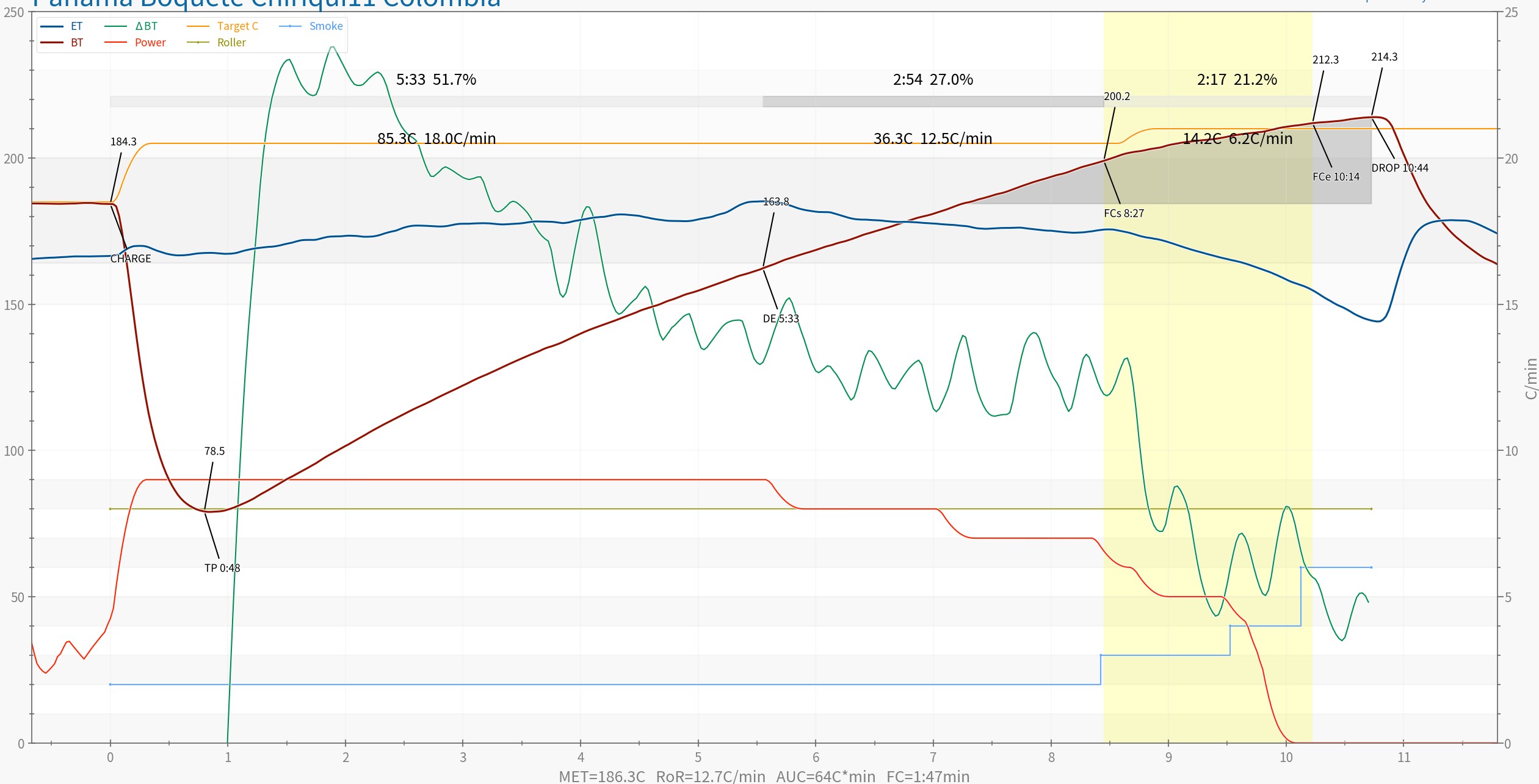

Afgelopen zondag ook aan het branden geweest. Onderstaande profielen gehad. Bij de eerste heb ik een wat langere development time aangehouden door de brander na FC snel wat lager te zetten. Bij de tweede branding langer doorgegaan op stand 5.
Moet ook zeggen dat bij de eerste branding de B-ROR mij een beetje ontschoot. De I-ROR liep bij de tweede wat meer geleidelijk af.
Probeer nog altijd 220 graden als eind aan te houden. Verkrijg elke keer vrij constante resultaten en merk niet echt smaak verschil.
De bonen smaken mij nog niet helemaal optimaal. Merk ook dat er in de bonen veel verschil zit in grootte en kleur.

Mooie profielen!
De algemene wijsheid bij Aillio is dat de IBTS ROR beter aangeeft wat er echt gebeurt met de boon dan de B ROR.
De zg flick bij de fc zou dan een artefact van de meetmethode van de B probe zijn en hoef je dus niet te corrigeren.
Maar ja profielen zijn niet allesbepalend voor de smaak. Kan je ook zeggen wat je niet zo bevalt aan de smaak? En welke bonen gebruik je? Naturals zien er altijd wat onregelmatig van kleur uit. Brand je voor filter of voor espresso? Wordt de smaak beter na verloop van tijd?

kilo schreef: Mooie profielen!
Dankjewel! Ik laat mij dus eigenlijk leiden door de verkeerde lijn. Zal eens kijken of ik de kleur kan aanpassen, dan komt die gele wat beter naar voren.
De smaak gaat soms een beetje naar het gebakken toe. Ik proef wel wat chocolade tonen, maar ook wel redelijk bitter en gebakken tonen. Met een grovere maling wordt enkel de doorlooptijd veel korten en de koffiesmaak een stuk zwakker. Probeer nu de RoR wat hoger te houden om de fases te verkorten. Wellicht dat het helpt.

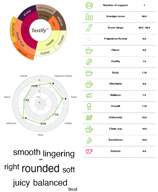

Bijgevoegd trouwens het smaakprofiel dat de koffie moet hebben. Heb dit nog niet weten te realiseren. :)

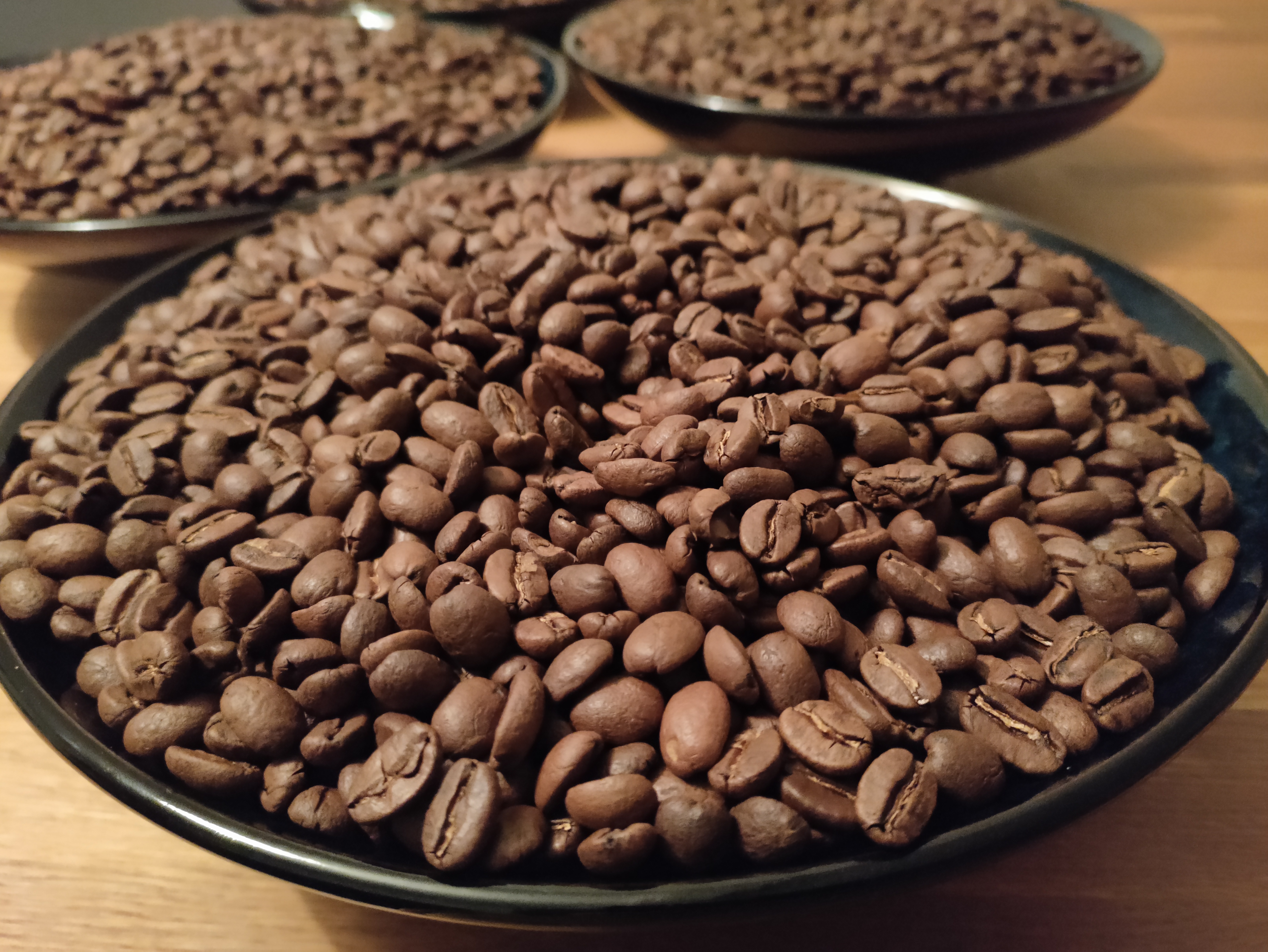

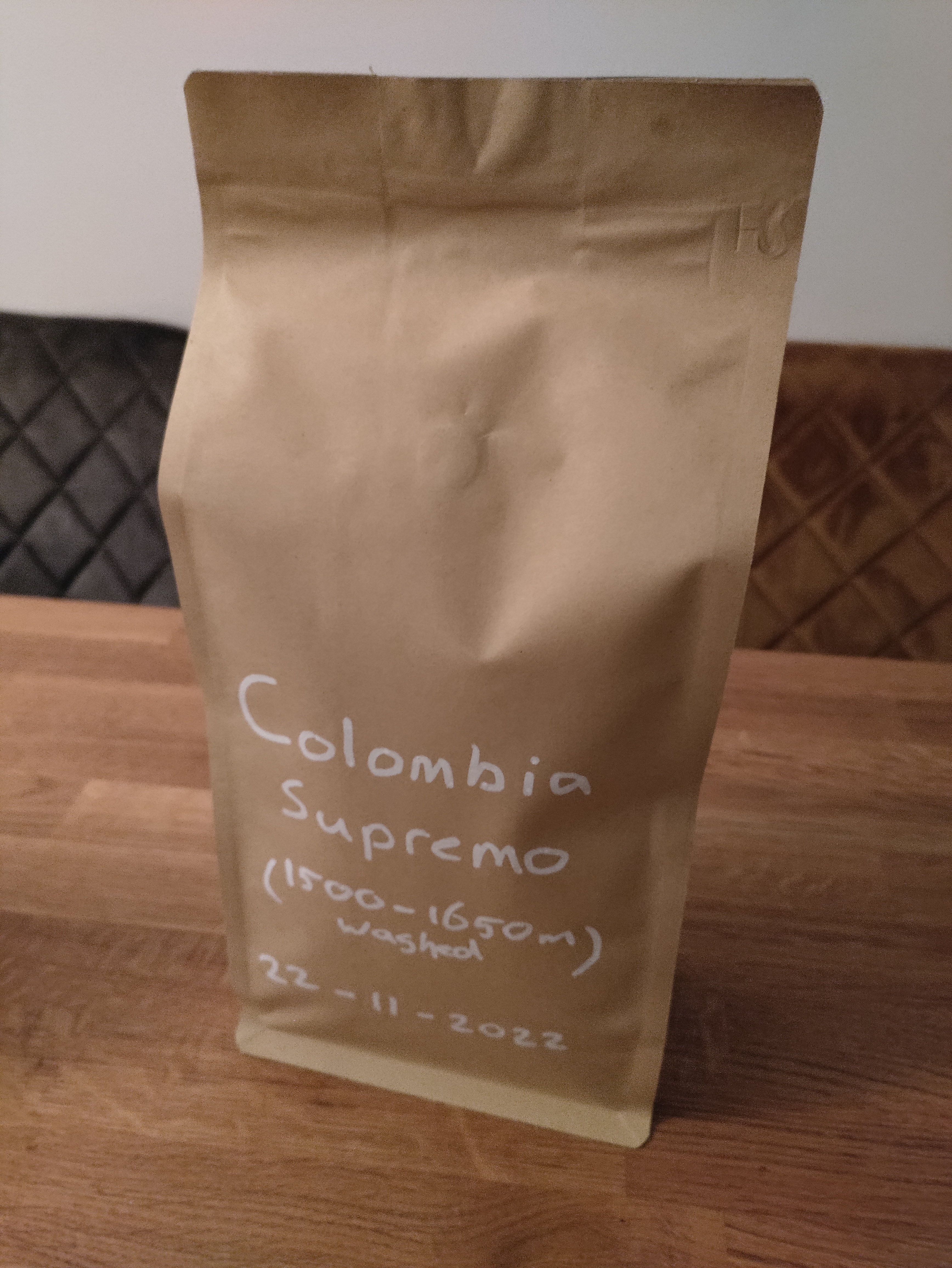

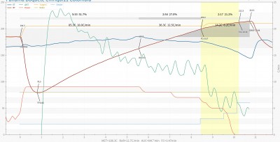

Het was vandaag weer high time om boontjes te branden. De laatste weken weinig tijd gehad en de komende periode nog minder, dus wat grotere batches dit keer.
De Panama Boquete Chiricui bonen van het Hoofdkwartier zijn behoorlijk funky. Het branden lukt prima en het is ook een mooie boon, maar de smaak moest wel even wennen aan het begin. Voor de afwisseling gekozen voor de Colombia Supremo. 4 batches vandaag waar ik bij de eerste was vergeten op charge te drukken in Artisan dus die grafiek kon de prullenbak in. Al met al een makkelijk boontje om te branden, moest alleen de temperatuur iets verhogen vanwege de grotere batch grootte. 750g in, 628-630g out.
Nog een dag of 2 wachten om ze te proeven!
