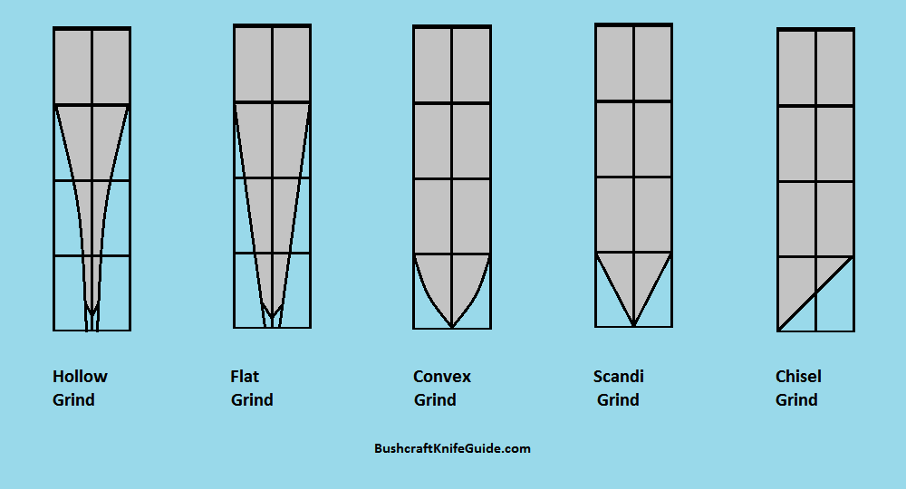

Ik ben niet echt een kenner, maar messen kunnen volgens verschillende manier worden geslepen.
De convex slijping (bol) is populair in het veld, omdat deze slijping sterk is en goed zijn scherpte kan vasthouden.
De holle slijping wordt veel gebruikt voor scheermessen, omdat deze vlijmscherp te krijgen is. Nadeel is kwetsbaarheid. De scandi slijping en de dubbele vouw slijping zijn populair omdat deze makkelijk te slijpen zijn. Ik weet eigenlijk niet hoe die japanse messen geslepen zijn, maar ik denk een vlakke slijping.
Heb vandaag mijn convex mes eens geslepen op schuurpapier 1200 grit op een mousepad. Ging eigenlijk perfect...Dadelijk eens een oude leren riem kopen om wat te stroppen met polijstpasta.

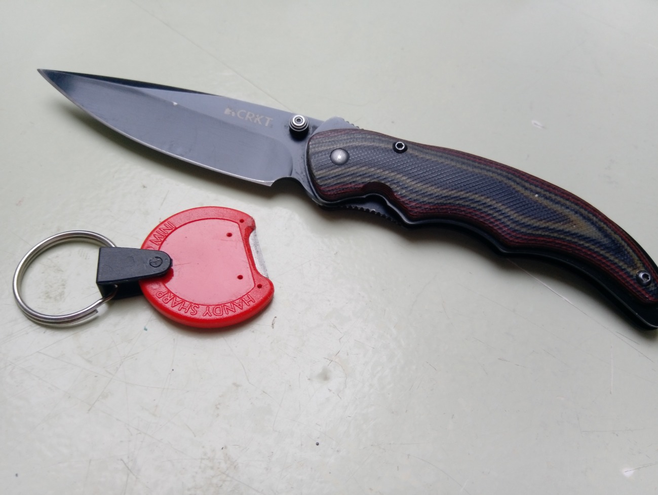

Bekijk snedes maar eens onder een loep.Dan weet je gelijk wat je doet.
Als je dat niet doet blijft slijpen giswerk.
Dat dingetje van mij voldoet voor de messen waar ik het voor gebruik.Ik zou het niet op dure koksmessen gebruiken.
Mijn koksmessen zijn trouwens ook niet goedkoop.200 e vind ik voor een koksmes duur.Maar die zijn ontworpen om met een wetstaal te scherpen.
Mesje dat ik altijd bij me heb.
Ook hol trouwens.Maar erg sterk.
