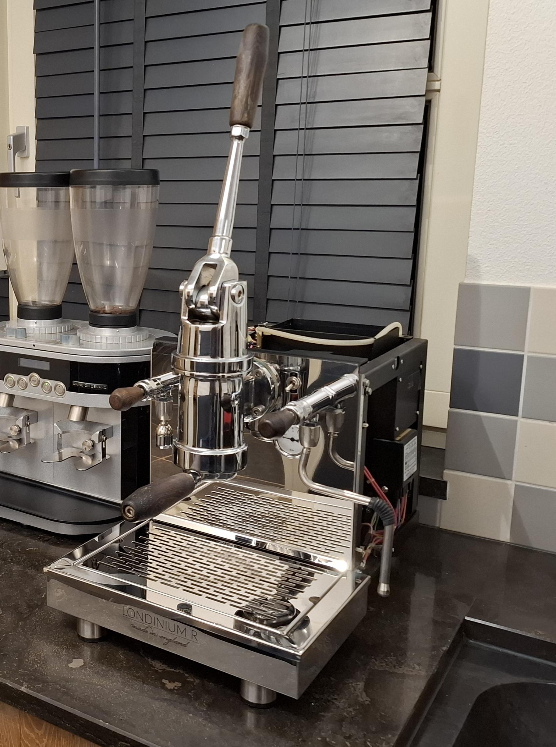

Hier is hij dan, afgelopen woensdag heb ik de Londinium LR overgenomen.
Eerder heb ik wat machines met pomp geprobeerd en een bezzera strega gehad. Daaruit is het verlangen ontstaan naar een hevelmachine.
Voor mij zijn dit de machines met karakter.
Eerst ga ik hem grondig een keer inspecteren, onderhouden en er dan van genieten.
Op naar dit nieuwe avontuur. De eerste indruk van de machine is heel goed, hij ziet er haast als nieuw uit.
Volgens mij beschikt het model wel al over de digitale pre infusie, met het schermpje aan de zijkant. Maar ik moet nog alles ontdekken en de machine leren kennen.

Janssen schreef:Hier is hij dan, afgelopen woensdag heb ik de Londinium LR overgenomen.
Mooi!

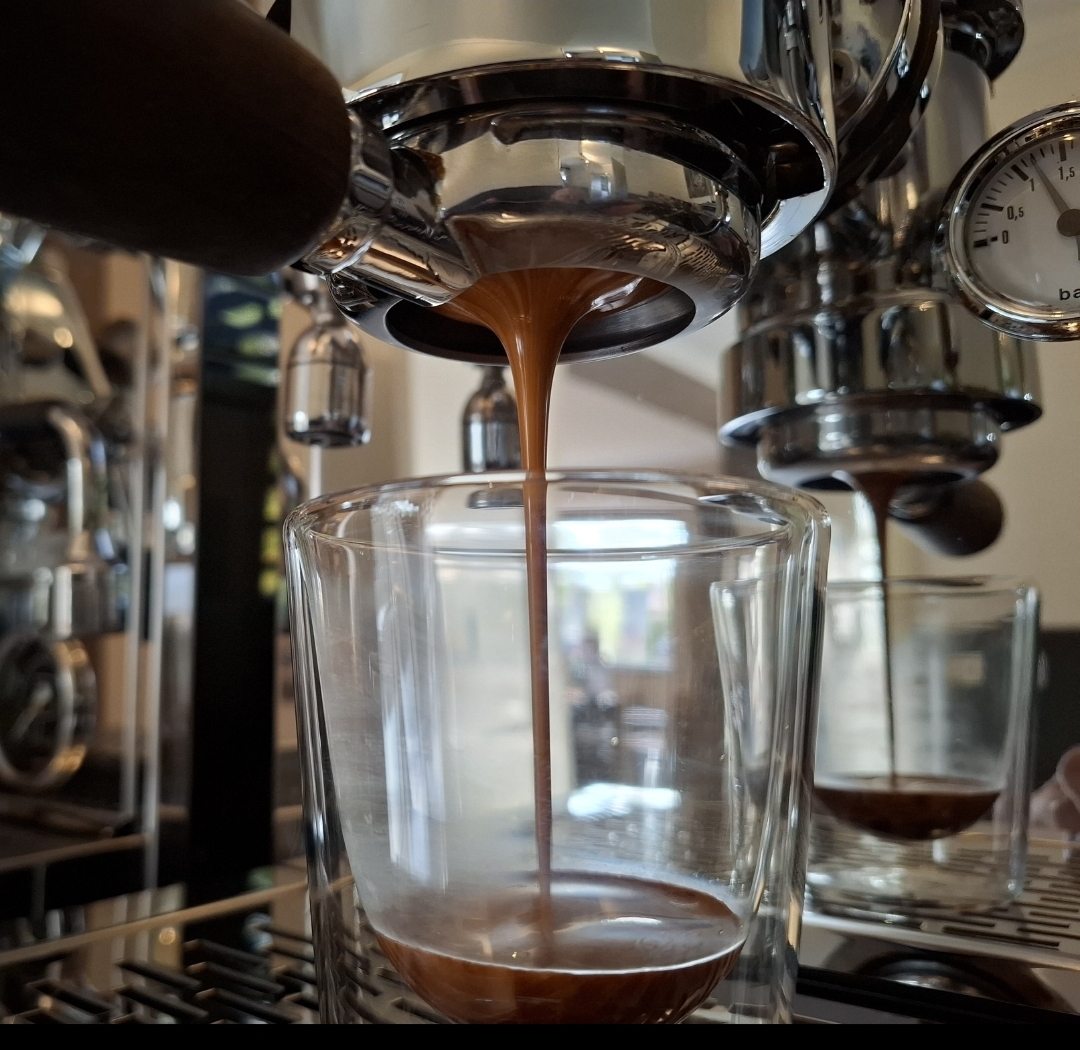

De Londinium is klaar, helemaal nagelopen en weer brandschoon. Rubbers, slangetjes en pakkingen vernieuwd.. nu is het tijd om er lekker van te genieten.
Wat ik vond: de machine zit heel mooi in elkaar, de kwaliteit is top. Maar opmerkelijk vond ik dat als je de machine periodiek wil ontkalken je de boiler niet volledig kunt legen. Bij marzocco of profitec zit de aansluiting van het heetwater onderin de boiler, dat is bij de londinium op enkele cm hoogte. Je kunt daardoor nooit de ontkalker er volledig uitspoelen. Een aftapkraantje onderaan de boiler was een mooie optie geweest. Hoe gaan jullie hiermee om? Ik heb het dopje aan de zijkant los gedraaid, slang erop, leeg laten lopen en gespoeld. Uiteraard voorkomen is het beste maar je kunt niet alles voorkomen. Verder vind ik de machine geweldig,

Gewoon voorkomen door een goed filter.
En mocht het uiteindelijk toch nodig zijn, dan gaat de machine geheel uit elkaar en in een zuurbadje.
In de machine ontkalken geeft altijd gedoe met rondzwervend kalkvlokken IMHO.
