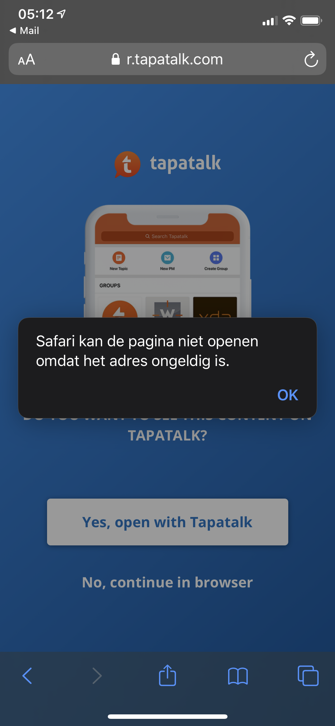

23Ik gebruik Firefoxbobbee schreef: di 14 jul 2020, 07:27Safari weer die moeilijk doet.fransg schreef:Die link werkt niet fijn:gilleko B. schreef: ma 13 jul 2020, 23:20 https://r.tapatalk.com/shareLink/topic? ... source=app
Heb er ook last van (gehad). Heb getracht het draadje te C&P-en.
Re: Ik heb problemen met veel belletjes in mijn Cappuccino!
24Omdat er safari stond dacht ik dat safari moeilijk deed.fransg schreef:
Ik gebruik Firefox
25Oh ja daar heb je gelijk in...bobbee schreef: di 14 jul 2020, 17:38Omdat er safari stond dacht ik dat safari moeilijk deed.fransg schreef:
Ik gebruik Firefox
op de telefoon gebruik ik safari.
Even kijken hoe die link op de laptop werkt.
PS inderdaad op de laptop in Firefox werkt het wel ondanks de Tapatalk in de link!

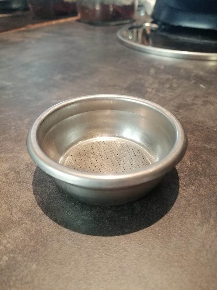

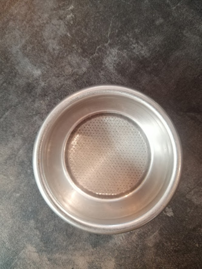

26Bij deze kom ik nog even terug op je vragen!fransg schreef: ma 13 jul 2020, 14:51 Kun je precies zeggen welk bakje je had, welk bakje je hebt (merk en type), hoeveel gram je doseert en hoeveel espresso er in hoeveel seconde uit komt?
Ik weet helaas niet welk merk en type bakje het is, dus ik zal een foto er bij sturen in het geval dit helpt. De dosering was 20,1 gram, en de doorlooptijd was 23 seconde. De hoeveelheid espresso was 37,4 gram (dubbele espresso)
Ik heb ook de tip geprobeerd, om eerst een beetje melk bij de espresso te schenken en te roeren voordat je het kopje helemaal vol schenkt.
Dit lijkt wel beter te werken, maar de extra handeling is niet altijd even handig in de drukte, en ik merkte ook dat het dus niet elke keer werkte. Het is fijn om te weten dat dit wel een soort oplossing is, maar dan is het alsnog vreemd dat ik dit nooit eerder heb hoeven doen.

28Op het oog lijkt me het een standaard gratis meegeleverd bakje waar 14-16g in past.
Gebruik je oude boontjes of minder goeie maler dan zou een hogere dosering noodzakelijk/mogelijk kunnen zijn.
Een kleiner bakje maakt het lastiger.
29Waarom aanklooien met die standaard filterbakjes. Koop voor een paar tientjes een 2- of 3-tal filter bakjes van IMS, VSF of een ander gerenommeerd merk. Je kan zo'n bakje in allerlei vormen en maten kopen, je bent dan ook gelijk van grammen gelabbekak af want de min. en max. doseren koffie staat op de zijkant van het mandje, naast het feit dat de doorloop van die bakjes mi. beter is.
