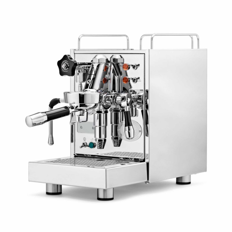

Just to be sure.
Wordt de ECM Classika PID nu beschouwd als een niet zo goede single boiler machine? -Althans zo lees ik de reactie van Pti
https://www.ecm.de/en/products/details/ ... ssika-pid/
Re: Nieuwe machine+maler: Goede keuze?
22Ik lees dat de ECM Classika PID veel geld is voor een single boiler

25Resume.
Voor degenen die 99% espresso drinken is een HX niet ideaal.
Een dual boiler is overkill, want waarom zou je een 2e boiler willen die je niet gebruikt.
Blijft over een single boiler. Een van de betere single boilers is (obv van wat ik lees) de ECM Classika II PID.
Ja, hij is relatief duur, maar dat vind ik geen probleem, want ik vind hem erg fraai. En dat is geen onbelangrijk argument.
Dus de Classika staat op 1 op mijn lijst van kandidaten. Tenzij er voor hetzelfde geld een veel betere/mooiere machine is, dan hoor ik dat uiteraard nog erg graag.

26ECM is niet 1 van de betere. Al die machines doen bijna hetzelfde. ECM heeft een naam door zijn prestaties begin 2000 maar is allang geëvenaard of ingehaald.
Neem bijvoorbeeld zo'n flair 58, ik weet bijna zeker dat die betere espresso zet door zijn saturated group en heeft ook meer mogelijkheden voor extractie door de manuale lever. En die is ook nog portable.
Dan heb je nog de profitec pro 300. Niet zo fancy qua uiterlijk maar met ring boiler op de groep : lekker snel op temperatuur en heel mooi stabiele temperatuur waar een pid veel meer zjn heeft.
Een lelit PL91T is ook leuk, commerciële 58mm groep die ook in hun horeca machines zit, klein, control center met pid en meer + bij lelit krijg je alle accessoires erbij : tamper, IMS bakjes etc.
Dit zijn zomaar wat opties. Voor espresso only is er heel veel leuks te krijgen.

27Bedankt voor de info. Die Flair is prachtig. Maar voor mij nog een stapje te ver.
Prijs/kwaliteit van de Profitec en de Lelit is ongetwijfeld beter, alleen de ECM ziet er een stuk mooier uit imho. En voor mij zijn looks in de (open) keuken ook heel belangrijk
