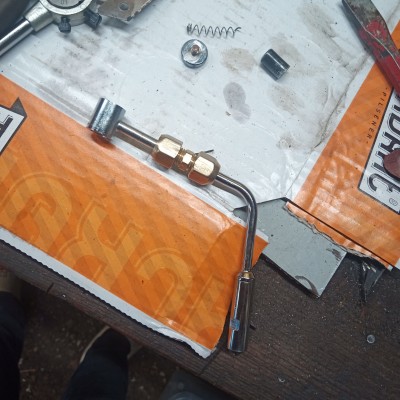

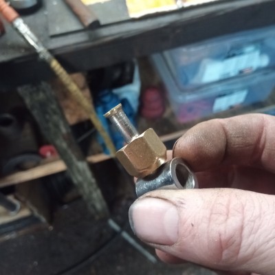

Omdat ik toch twijfelde en het stoompijpje wat lekte op de aansluiting... Omdat een vorige handige Harry het boutje er in af had gebroken....

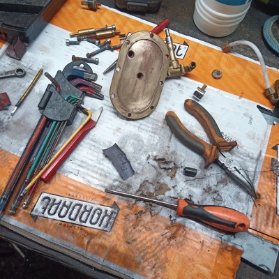

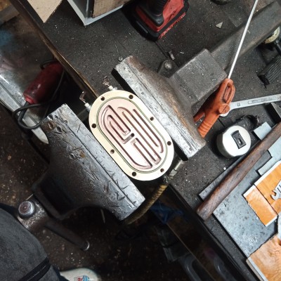

Toch maar weer open gehaald, dit keer de thermoblock helemaal schoon gemaakt zat echt nog onwijs veel kalk in.

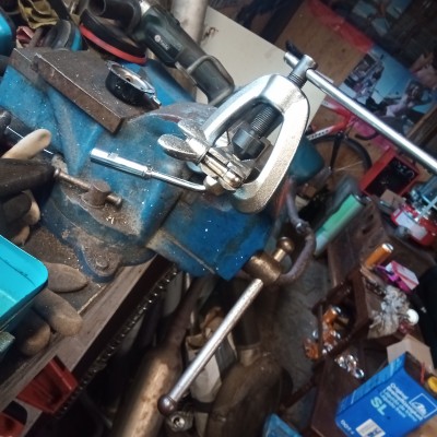

Vervolgens het afgebroken boutje uitgeboord en helicolletje er in gefreubelt.

Ehhhh bevindingen... Dus lekkage opgelost, originele boutje zit er weer in stoomdruk lijkt weer wat beter.
