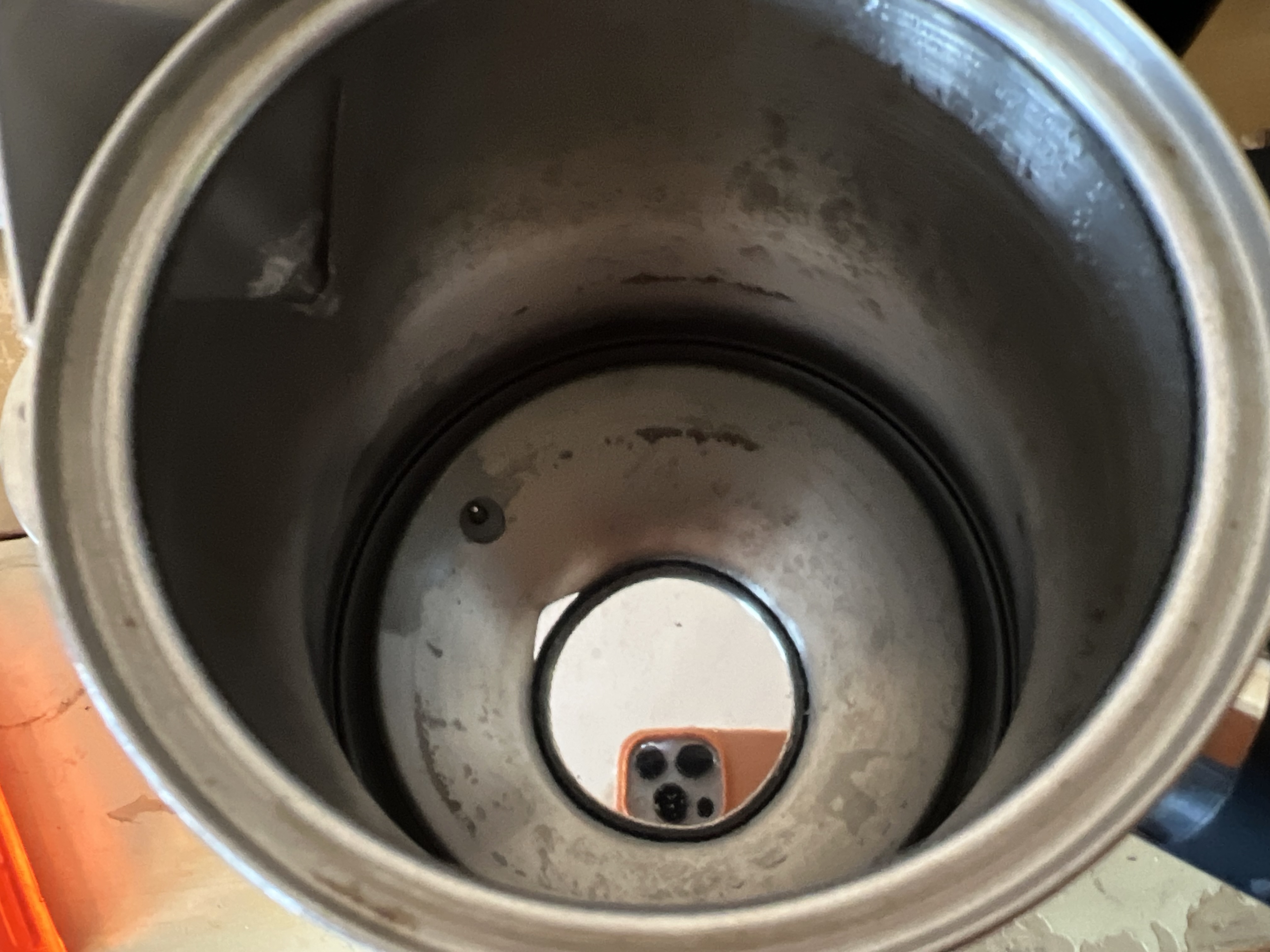

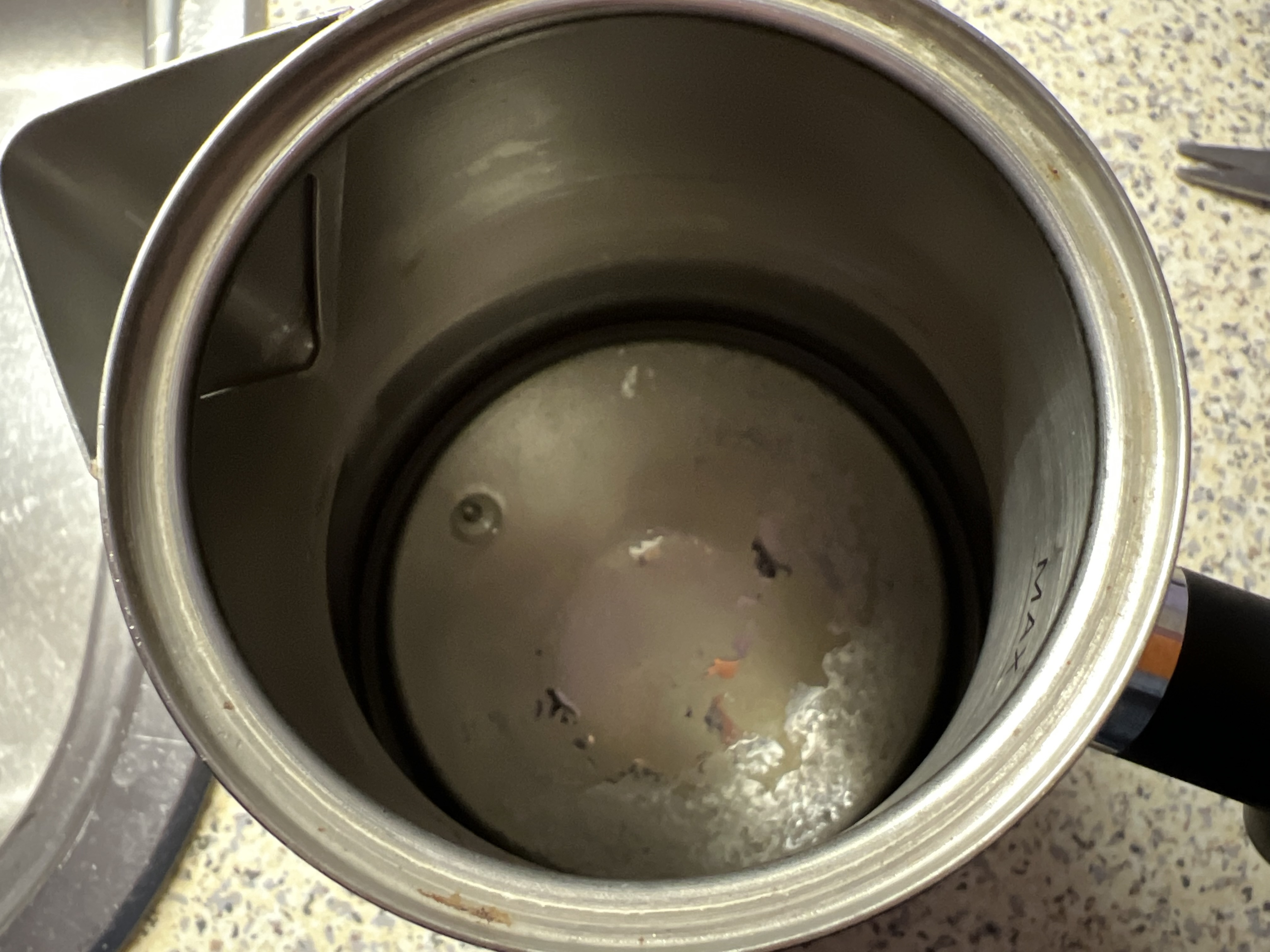

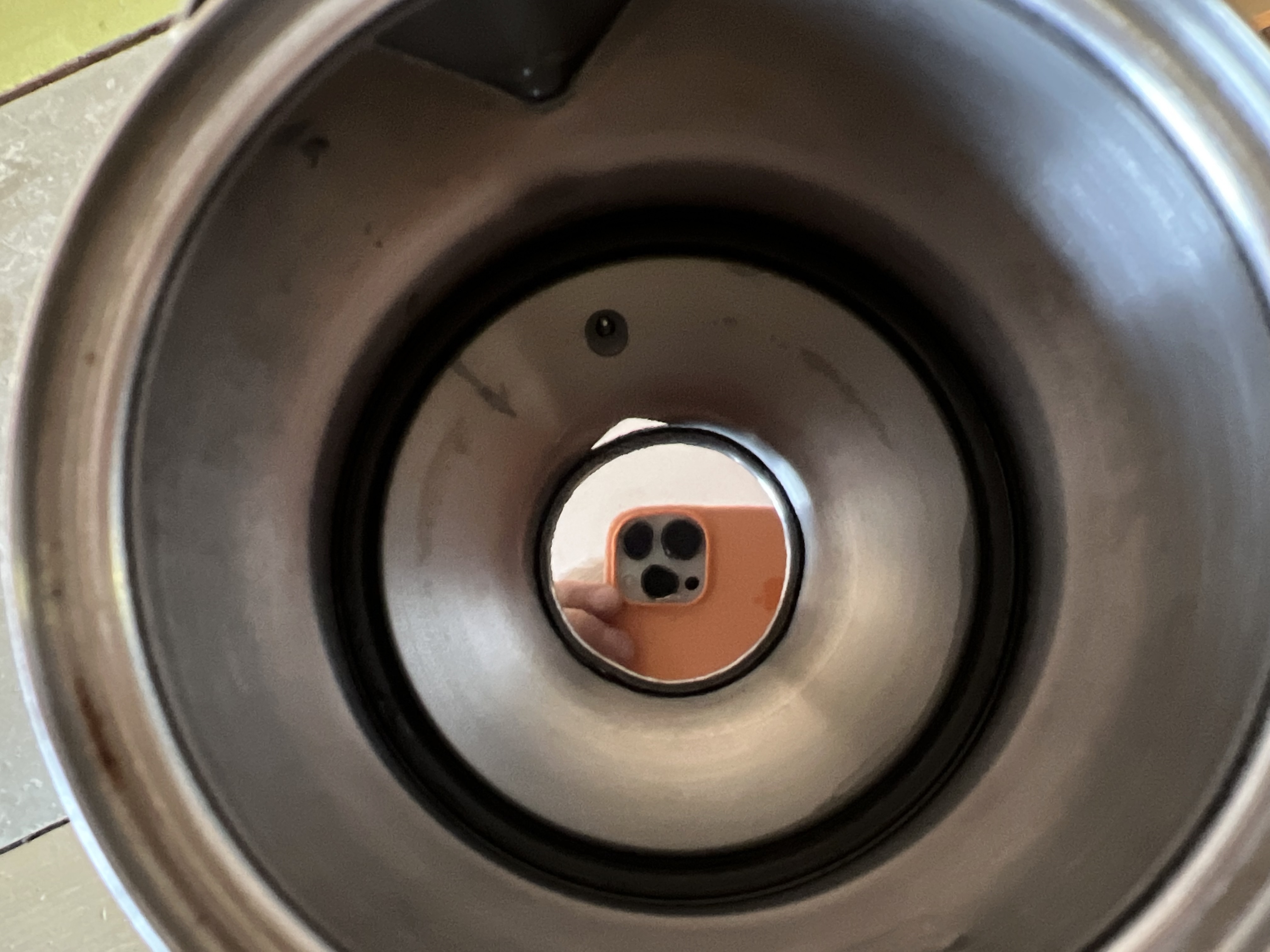

De glimmend schone waterketel lijkt al weer iets van een waas/huidje te krijgen op de binnenkant, dus misschien moet ik de BWT weer eens vervangen ook al kan die volgens de flowmeter nog 300 liter mee.

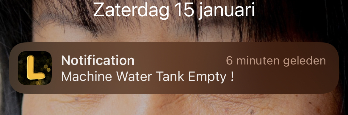

Nieuw filter met bypass 0 plus hars-zakje blijkt iets overdreven: de Londinium gaat opgevement piepen alsof er gen water in de bak zit. Oorzaak is dat er nu te weinig mineralen in het water zitten om het minieme test-stroompje te geleiden waarmee wordt gekeken of er wel voldoende water voorhanden is.
Met een beker ongefilterd water erbij is het meteen weer goed.
