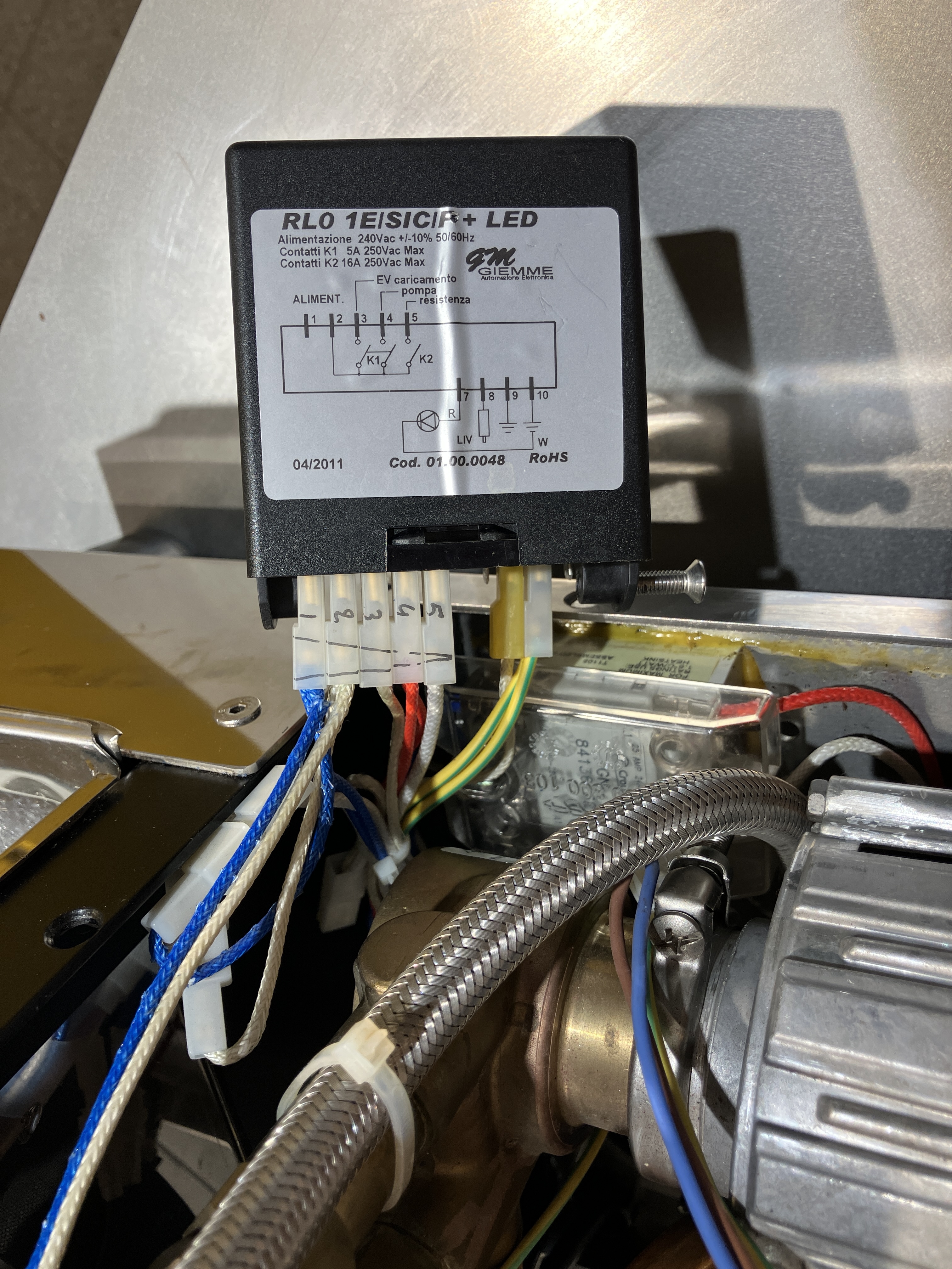

100% staat je vulklep open.
Om uit te sluiten dat het je relais is, even de stekkertjes van je vulklep of de stekker van het bijbehorende relais aan de box lostrekken.
Wat nog kan, is dat je mini-hx lek is, maar dat heb ik nog nooit meegemaakt.

23Zit er ook ergens een zekering? De pomp doet niets meer. Als ik meet op nummer 4 dan staat er geen stroom meer op.
Re: Overdrukventiel lekt water.
25De aarde draad jan op 2 plekken. 10 die verbonden is met 7
En nummer 9
En nummer 9

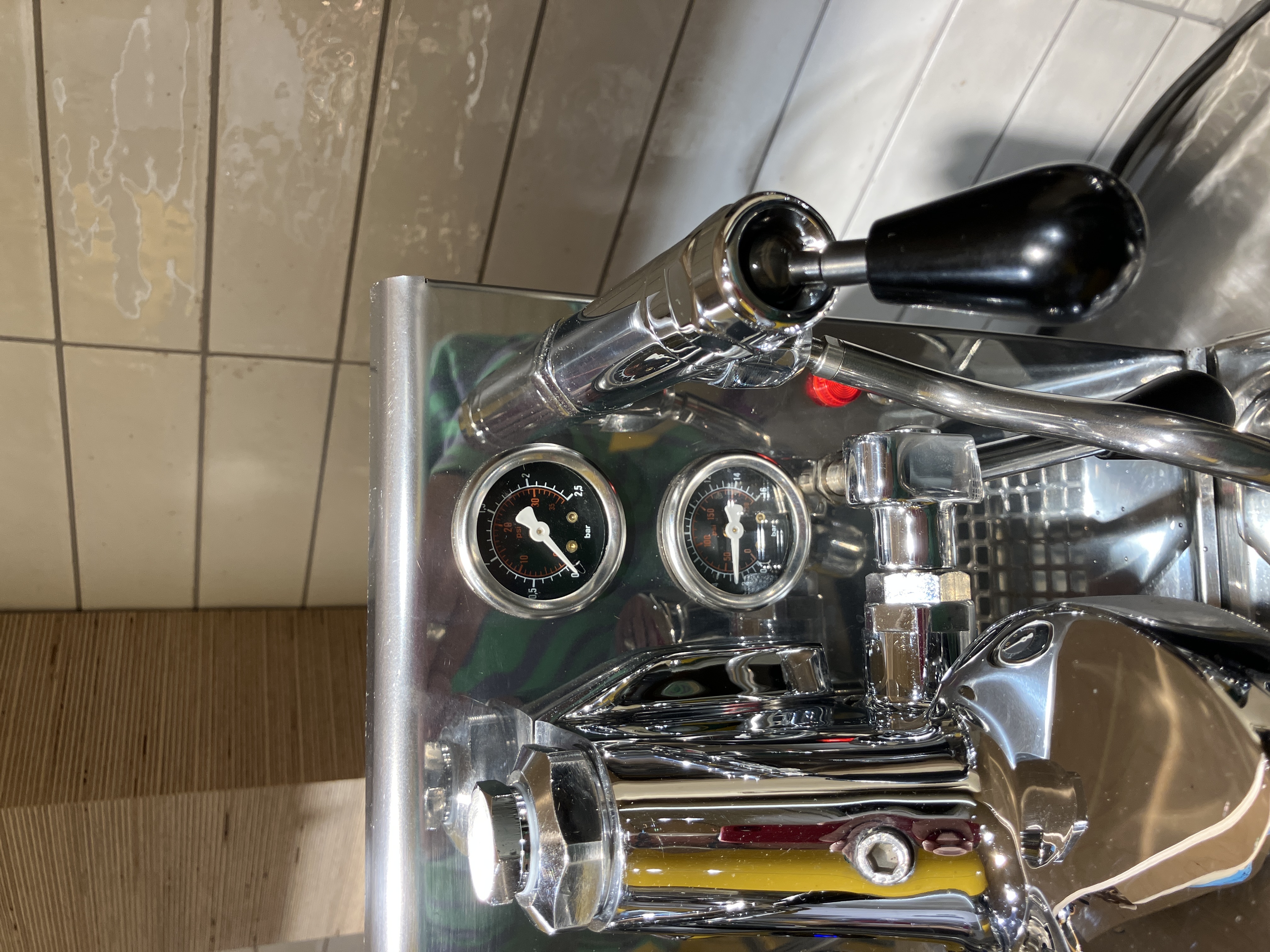

28Dedruk loopt boven op tot soms 1,3 1,4. Dan weer naar 1,1.
De onderste gaat naar 13 bar. En nu weer naar 4 bar. Loopt heel langzaam op.
Het overdrukventiel lekt niet meer. Pffff
Bedoel je met vulklep de By pass misschien. Die heb ik meer open gedraaid. ( tegen de klok in)
29De druk van de zetgroep is niet hoger dan 6,5 bar.
De pompdruk schommelt van 1,1 naar 1,4
Maar ik begrijp er niks meer van waarom het veiligheidsventiel te hoog kwam.
Dat kan toch niet aan de aarde draad gelegen hebben. Wat moet deze druk eigenlijk zijn. En hoe kan ik deze instellen?
