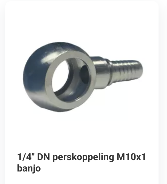

fransg schreef: wo 15 jan 2025, 15:52 wat is een banjo in dit verhaal?
Banjobouten, ook wel holbouten genoemd, zijn holle bouten met een gat erin. Deze worden gebruikt in combinatie met een banjo, banjobuis of banjo perskoppeling om een leiding vast te zetten en vloeistof door te laten stromen. Om die specifieke reden zit er dus ook een gat in de bout.
Ze zijn bij "Kees" te vinden tussen de warmtewisselaar en thermosiphonleidingen ookwel de leidigen van en naar de zetgroep.
aha!
Ik had er nog nooit van gehoord.
Vond het ook moeilijk om mij voor te stellen maar online vind ik dit plaatje:
