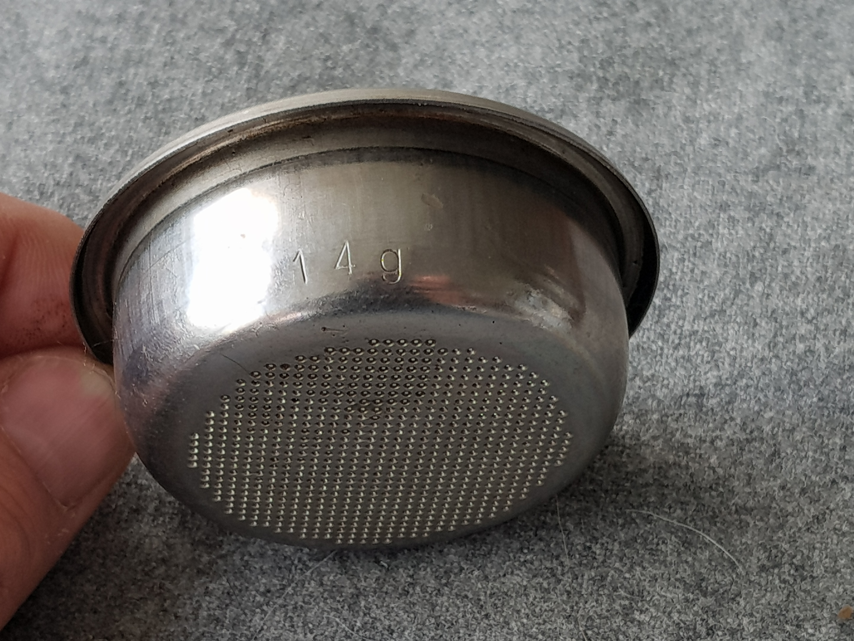

Hi Erik82,
Sorry maar dat werd idd niet helemaal duidelijk uit het filmpje dat ik poste. Ik gebruik nl. wel degelijk een tweepersoons portafilter icm een groter filter. Ik merk dat als ik de koffieboon fijner maal, dat dan de koffie er langzamer uitloopt. Maar inmiddels is de koffie zo fijn gemalen dat het bijna poeder is. Ik heb ook het idee dat als ik de bonen maal met mijn Ascaso, dat de koffie een ijzeren bijsmaak heeft. Dat heb ik niet als ik de koffiemaler gebruik in de supermarkt (in Oostenrijk kan je de bonen bij de kassa van de supermarkt malen). Vandaar dat ik het idee heb dat de schijven te strak afgesteld staan op de Ascaso. Ik ben bang dat de schijven elkaar tijdens het malen raken en zo kleine deeltjes ijzer afgeven. Ondanks dat loopt naar mijn mening de koffie nog steeds te snel door. Het ontbreekt dan ook aan een mooie crema. [youtube=https://www.youtube.com/watch?v=7INqpDWxK5I]Dit filmpje[/youtube] ziet er toch heel anders uit dan bij mij. :(
Zou het filter de koffie te makkelijk doorlaten?
Ik zie net op het portafilter ook 14gr staan dus mijn inschatting is toch redelijk geweest ;) Maar hoe fijn moeten de mazen zijn van een portafilter? Zit daar nog verschil in? Ik zie dat er wel grotere filters (21gr, https://www.espressocoffeeshop.com/bezz ... uct_id=727" onclick="window.open(this.href);return false;) zijn, maar kom ik dan niet in de knoei met de hoogte van mijn group douche? Van de Bezzera BZ10 is bekent dat die vrij laag zitten. Of is het simpel en moet ik nog fijner malen?
Ik wacht nu even tot ik de Cimbali in huis heb en ga dan wat experimenteren met de Ascaso en de Cimbali.
Overigens is dit het draadje waarnaar ik refereerde met jouw advies: https://www.thuisbarista.nl/forum/viewt ... f=2&t=4398" onclick="window.open(this.href);return false;
Nogmaals bedankt dat jullie de tijd nemen om mij de fijne kneepjes van het koffiezetten willen bijbrengen.
groetjes,
Bart

Re: vlotter van drukmeter vibreert (Bezzera BZ10)
27
Volgens mij had ik gelezen dat je ouwe meuk van lavazza gebruikt?
Je zult nooit zo'n mooie crema en body krijgen als met vers gebrande koffie. Er zit eenvoudigweg niet meer genoeg co2 en etherische olie in oude koffie.
Het afslijpen van de maalschijven zou ik me niet zo druk om maken. Dat is dubbel gehard staal daar sla je echt geen schilvers af.
Maar als je zo fijn moet malen dat de schijven elkaar raken is je koffie -of- je maler waardeloos slecht en daarmee ongeschikt voor espresso.
De metaalachtige smaak kan trouwens ook komen als je materiaal niet goed schoon is, regel nr 1 in espresso als je het mij vraagt, schone spullen.
29
Pti schreef:Volgens mij had ik gelezen dat je ouwe meuk van lavazza gebruikt?
Eehm.. yep :? Dat was pure noodzaak. Ik heb hier in het dorp een koffiebrander zitten, dus ik heb wel aanvoer van verse koffieboon. Maar mijn Ascaso is in onderhoud. Ik heb al wel een pak laten malen door de koffiebrander, maar dat waren meer kiezelstenen. Dat was niet eens een soepbak, maar slootwater. (ondanks dat ik heb vertelde dat ik een Bezzera heb)
Als ik de koffie uit de supermarkt vergelijk met de koffie vers gebrand (diezelfde dag), maar gemalen als kiezelstenen, dan is de koffie uit de supermarkt nog steeds beter.
Ik kan niet wachten tot ik met de Cimbali aan de slag kan.
En inderdaad, de Ascaso was al een tijdje niet meer gereinigd. :mrgreen:
Bedankt dat je meedenkt.
