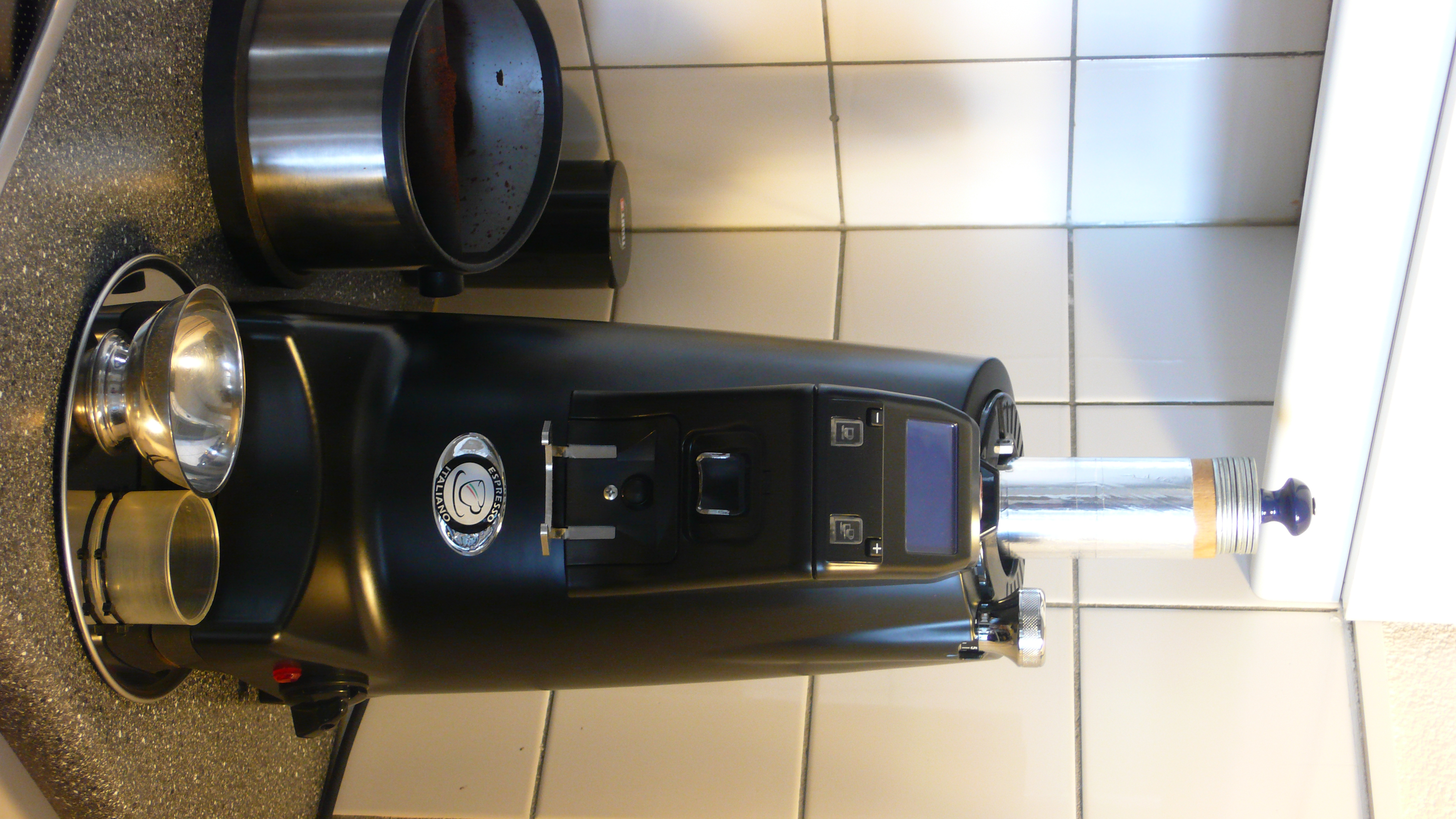

Sinds april 2017 gebruik ik de Eureka met titaniumschijven. Hiervoor gebruikte ik een Macap M4. Ik wilde van het dosersysteem af, wilde een snellere maling en weinig retentie. Met de Eureka is het dosersysteem verleden tijd en het bevalt me uitstekend. De snellere maling is gigantisch vergeleken met de vorige molen, gemiddeld 4 sec. voor 19 gram. De retentie was in het begin een probleem zoals ik al eerder meldde in dit topic maar heb ik nu onder controle. Op de plaats van de bonencontainer heb ik nu een metalen buis waar de bonen voor één kop koffie ingaan. Een gewicht van 500 g. drukt de bonen naar de maalschijven. Zo heb ik altijd verse bonen voor elke kop koffie. Ik heb in een schema bijgehouden welke maalstand en -tijd, gewicht van maalsel, doorlooptijd van de espresso en het uiteindelijke extractie gewicht (yield). Wat dat heeft opgeleverd is vooral de beheersbaarheid van een goede espresso maken. Waar ik ook achter ben gekomen met mijn maler is dat het zeker niet constant (het gewicht van het maalsel en daardoor steeds de maalstand en -tijd bijstellen) is en dat er heel veel invloeden van buitenaf de resultaten beïnvloeden. Ik moet de molen voortdurend bijstellen om een goed resultaat te krijgen. Wel word ik daar steeds beter in. De koffie die ik nu maak smaakt echt zoveel beter dan wat ik in voorgaande jaren maakte. Meten is weten heeft mij enorm geholpen.
Vorige week de molen met Grindz schoongemaakt (in augustus de eerste keer) en daarna opengemaakt om met de stofzuiger en een borstel de schijven en het maalhuis schoon te maken. Vergeleken met de Macap is dat een fluitje van een cent. Bovendien zag het er allemaal erg schoon uit. Heel weinig aangekoekt maalsel. De schijven zagen er als nieuw uit en waren met een borstel helemaal schoon te krijgen. Een brandschone molen door een eenvoudige schoonmaakactie na het verwijderen van een stuk of wat schroeven, wat een genot. Helemaal top: na het in elkaar zetten klopte de maalstand exact met de maling voor de schoonmaak operatie. Bij de Macap hoefde je daarop niet te rekenen.
Ben dus heel enthousiast over deze molen.
Hierbij nog een foto, als je er op klikt staat die weer rechtop :) :

Bret schreef: do 21 dec 2017, 11:50 De retentie was in het begin een probleem zoals ik al eerder meldde in dit topic maar heb ik nu onder controle. Op de plaats van de bonencontainer heb ik nu een metalen buis waar de bonen voor één kop koffie ingaan. Een gewicht van 500 g. drukt de bonen naar de maalschijven. Zo heb ik altijd verse bonen voor elke kop koffie. Ik heb in een schema bijgehouden welke maalstand en -tijd, gewicht van maalsel, doorlooptijd van de espresso en het uiteindelijke extractie gewicht (yield). Wat dat heeft opgeleverd is vooral de beheersbaarheid van een goede espresso maken. Waar ik ook achter ben gekomen met mijn maler is dat het zeker niet constant (het gewicht van het maalsel en daardoor steeds de maalstand en -tijd bijstellen) is en dat er heel veel invloeden van buitenaf de resultaten beïnvloeden.
Hier ga je gruwelijk de fout in en zit een denkfout. De Olympus is namelijk niet erg gevoelig voor weersinvloeden maar het volgende is aan de hand. Er zit rond de 4-5gr retentie in zodra je hem leeg hebt gemalen zoals je nu doet. Het exitpad vanaf de schijven richting de uitloop zit nog vol met koffie. Die 4-5gr verwissel je telkens ,dus wat jij noemt "Elke keer verse koffie" is in de praktijk 4-5gr oud maalsel en de rest vers maalsel. Aangezien je waarschijnlijk nogal eens van bonen wisselt is die 4-5gr oud maalsel telkens van een andere boon die een andere weerstand geeft. Daar waar jij denkt dat dat invloeden van buitenaf zijn is dat in de praktijk gewoon je retentie. Juist om deze reden zijn dosermalers veel beter voor singledosen dan een GOD want daar kun je het exitpad juist uitborstelen en heb je dus geen retentie. Dit is een klassieke denkfout die velen maken.
In feite kun je nu net zo goed je hopper weer gaan gebruiken want met deze oplossing schiet je weinig op. Singledosen heeft ook nadelen en dat is een iets mindere consistentie en je moet fijner malen. Daar zit weer het grote voordeel van een hopper en continu druk op de bonen. De Olympus zou ik zelf nooit gaan singledosen. Dat gewicht heeft de eerste seconde nut maar des te leger de boel wordt des te meer de bonen alnog gaan springen en met een gevulde hopper heb je dat niet. Maalsel met een gevulde hopper is dan ook beter dan wat je nu aan het doen bent.
Wellicht kan bobbee zijn filmpje plaatsen want die heeft een manier waardoor je echt nagenoeg geen retentie hebt. De nadelen van singledosen hou je dan nog steeds maar op dat punt geeft het wel de verbetering die je had beoogd te bereiken.

Een duidelijk verhaal waar ik wat aan heb maar waar ik toch wel enkele bedenkingen bij heb. Allereerst doe ik een korte maling van een halve seconde die ik niet gebruik en daarna pas de maling die ik wel gebruik. De molen mag dan wel weersongevoelig zijn maar dat zijn de bonen niet en die beïnvloeden bij mij wel het resultaat van het malen. Dat zie ik in mijn schema notities. 4 Seconden 's morgens geeft bijv. 19 gram maar kan 's avonds nog maar 18,3 gram zijn met dezelfde koffiebonen en dezelfde tijd. Soms is dat verschil nog groter. En ja, ik wil toch precies op die 19 gram uitkomen. Verder heeft de Macap M4 ook een exitpad voordat de maling in de doser komt die zelfs horizontaal is terwijl dat bij de Eureka schuin naar beneden gaat. Ik ben toch echt veel tevredener met deze molen dan de Macap vanwege het totale gemak om mijn doel te bereiken en niet onbelangrijk, de koffie smaakt echt beter.

Bret schreef: do 21 dec 2017, 14:02de boon is de grote schuldige want die is gevoelig voor allerlei zaken van buitenaf.
Ik betwijfel dat, want dan zou het voor iedereen merkbaar moeten zijn en dat is het bij mij niet. Ik verwacht niet dat jij zulke unieke en sterk weer-gevoelige bonen in huis hebt.
Je zou eens gewoon een kg bonen in de hopper kunnen doen en voor elke maling een dosis wegmalen die je niet gebruikt om zo de retentie te omzeilen. Verandert alles dan nog elke paar uur, dan moet er nog verder gezocht worden.
Single dosen in malers die daarvoor niet zijn bedoeld maakt het noodzakelijk allerlei lapmiddelen in te zetten. Een gewichtje op de bonen geeft slechts korte tijd respijt want het gewicht kan niet samen met het laatste boontje mee tussen de schijven om die druk tot het laatst uit te oefenen. Waarschijnlijk gaat de helft van het malen nog steeds met rondpoppende bonen en dus sterk wisselend slordig maalsel waarmee je het jezelf onnodig lastig maakt tijdens de extractie.
