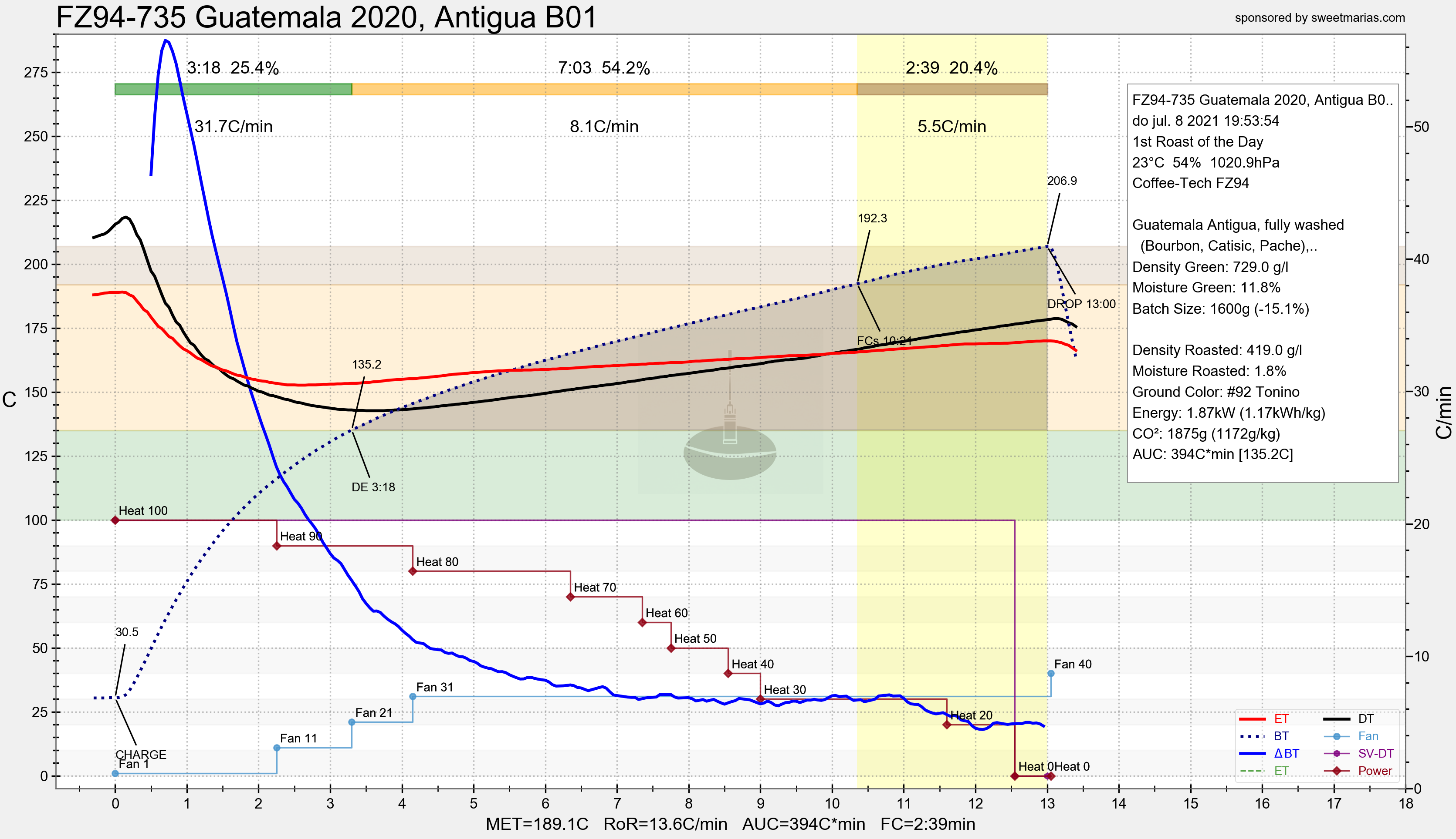

De eerste batch die ik ervan brandde smaakte lichter dan hij kleurde dus die kan wat meer op zijn falie hebben dan gewoonlijk. Compenseer ik nu met hogere druk/temp op de Londinium.
2526
Nog even terug gekeken naar het profiel. FC kwam iets later dan gewoonlijk en ik liet de ontwikkeling 20s korter duren dan gewoonlijk hetgeen de lichtere smaak mede verklaart. De nieuwe Artisan laat ook zien hoeveel energie in kWh de branding kostte en wat ik aan CO2 uitstoot ermee "op mijn geweten heb" ;-)

Welke brander heb je nu?

Van CO2 groeien de planten, ook koffieplanten overigens. Ik zie het als een goede daad.
