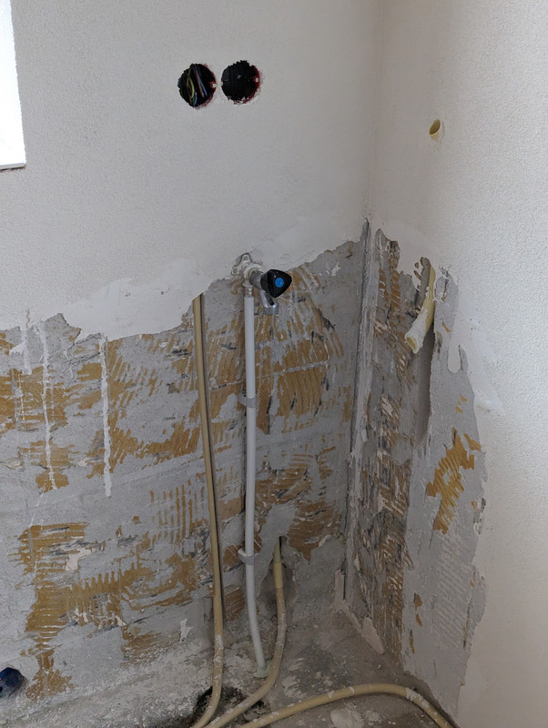

Hoera, we gaan verhuizen! Dat biedt nieuwe mogelijkheden.
Er komt een nieuwe keuken in, met uiteraard een hoek voor de koffiemachine.
Een Dekton werkblad, en onder de koffiemachine twee lades, eindelijk veel ruimte voor de koffiespullen! En een waterkraan in de ruimte pal onder de LMLM.
Hoe nu de aanvoerslang van ónder naar bóven het werkblad krijgen? Boren in Dekton is geen optie.
Forumlid @Marcje had met een 40mm pvc bocht om een doorvoer in de muur gemaakt. Dat lijkt mee mooie oplossing.
Vraag is nu: kan dat ook met een 32mm of zelfs 25mm doorvoer? Ik kan de boel niet even losmaken en passen.
De aansluiting is ca. 22mm dik. Maar kan die de bocht dan nog maken in een 25mm bocht? Ik heb liever een opening van 25mm dan 40mm. Hoewel de opening achter de machine komt.
Iemand ervaring hiermee? @Madencio, hoe heb jij dat gedaan?

Dit is de koffiehoek die is voorzien in de keuken van ons nieuwe huis.
Behalve stopcontacten ook een waterkraan, toegankelijk via een kastje onder het werkblad.
Er is een pvc buis gemaakt van ónder naar bóven het Dekton werkblad. Als het goed is kan ik zo simpel mijn LMLM van water voorzien. Ben benieuwd! Zodra de machine er staat, ben ik verhuisd …
