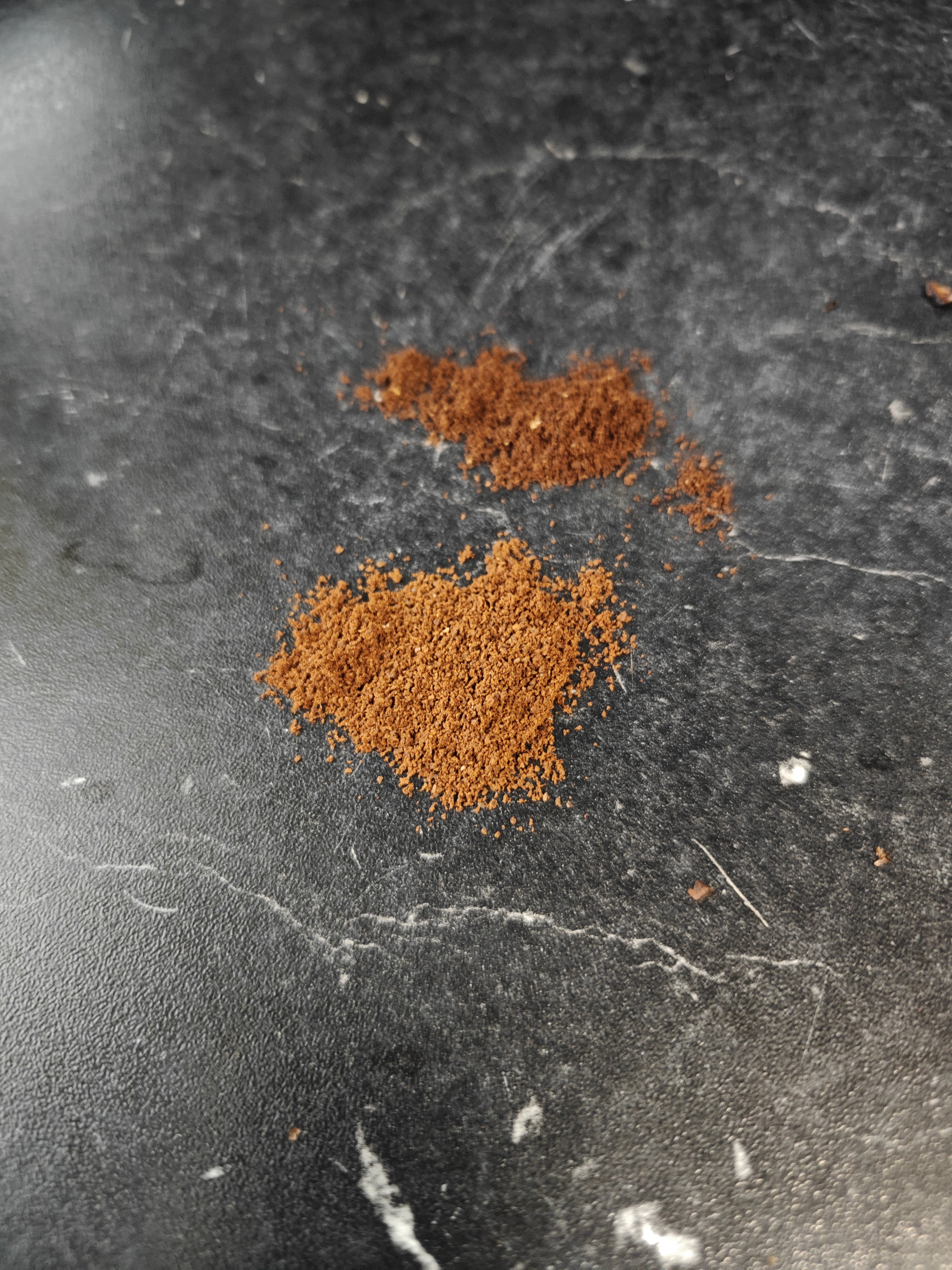

Maalgraad moet inderdaad stukje draaien naar grof anders kan je de deksel ook niet goed dichtdraaien. Schijven heb ik onveranderd zonder ook te roteren van plek weer terug gezet dus die zitten wel goed.
Er is bij verre geen sprake van in de buurt van de 0 nulpunt bij mijn maler. Ze staan zo ver van elkaar waardoor het als vlokken eruit komt. Daarom ook dat nergens de stift markering is aangeraakt tijdens de alignment test die ik heb gedaan. De raadsel nu is waarom ik niet verder naar een fijner stand kan draaien. Iets blokkeert het.

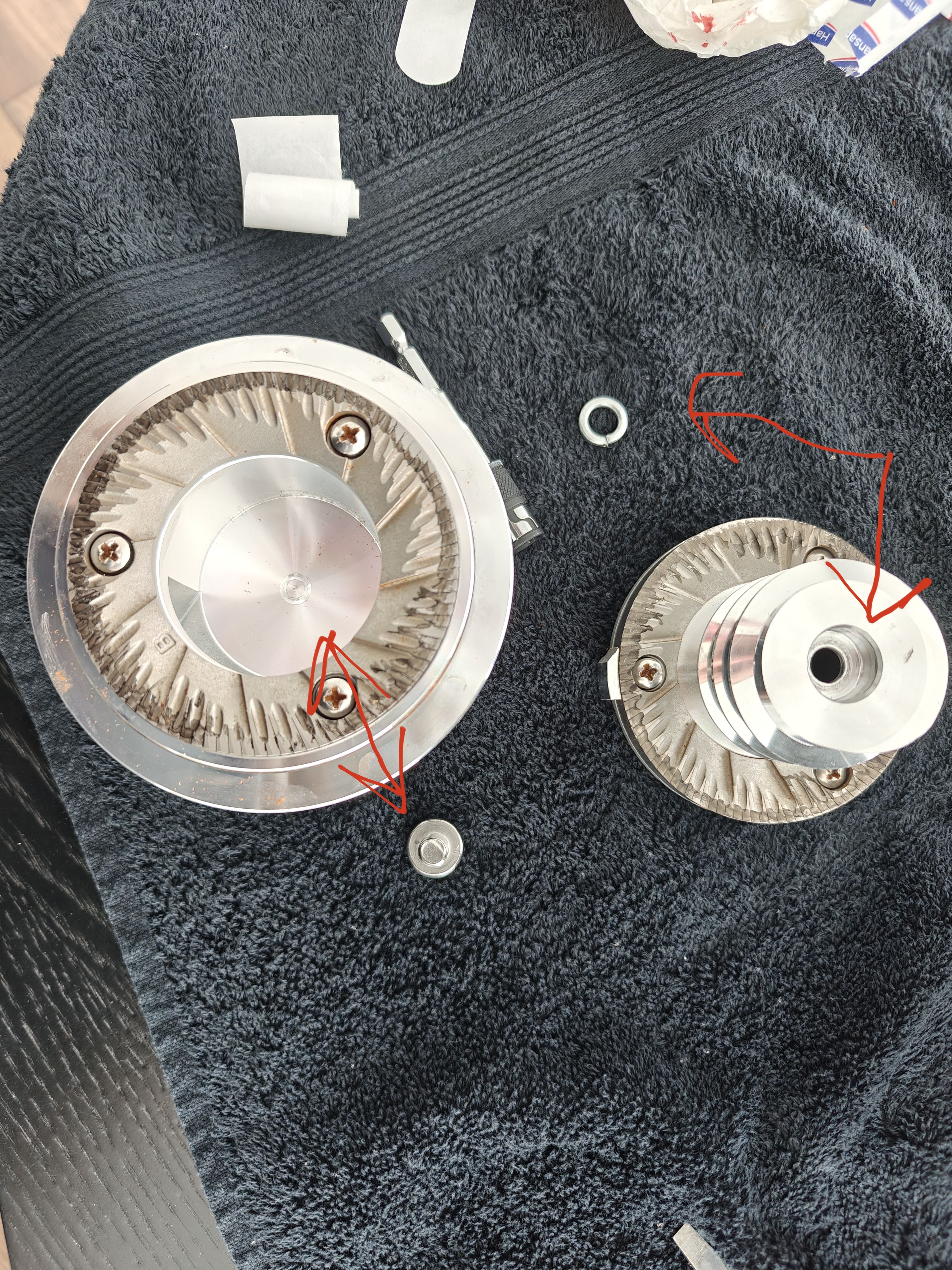

De probleem gevonden en enigszins ook een oplossing. (Zie foto)
Ik weet niet hoe belangrijk dat ring onder de schroef is maar het zorgde voor een verhoging en daardoor kwam de schroef tegen de deksel. Dat was in iedere geval de oorzaak van dat heftige geluid in mijn vorige video waardoor ik niet fijner kon gaan in de draaistand.
Pre-grinder verwijderen was een bloedbad voor mijn handen en ik snap nu waarom niemand in hun videos laat zien hoe je het moet verwijderen. Dat ding is scherp en draait mee, mega irritant.
Ring verwijdert alles terug gezet en ik heb nu tenminste normaal gemalen koffie en ik kan de schijven horen tjirpen bij de 0 punt.

Die ring zit er denk ik om te voorkomen dat de schroef uit zichzelf losdraait.
Maar als je ‘m goed vast hebt en af en toe controleert is het ook best natuurlijk.
