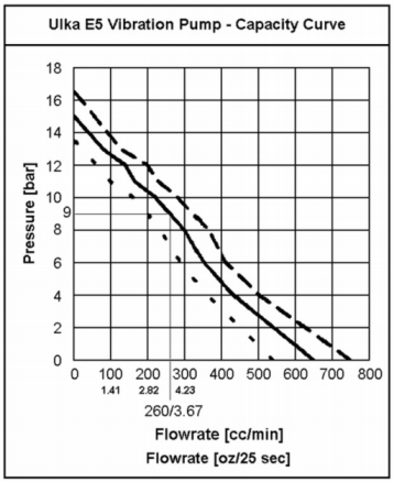

De strega pompt de cilinder vol met z'n Ulka pompje. Die heeft een bepaalde flow afhankelijk van de tegendruk, zie grafiek.
Als je daar vanuit gaat en een druk van max 3 bar aanhoudt, zou hij in 5 seconden er tussen de 40-50ml in moeten pompen.
5 sec. preïnfusie is toch niet heel lang (of te lang)?

46Haal met de Strega maar eens de hendel 5s omlaag en laat hem dan gaan. Ik kan je verzekeren dat je dan niet de 50ml gaat halen. De pomp zal ook de HX eerst nog vol moeten pompen na de flush en dat kost ook tijd. Zo één op één die vergelijking maken gaat dan ook niet op.
